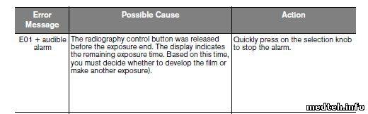

Цитата medplus ()
После включения в сеть аппарат тестируется и ... пишет 1_-F4 и 0,100s (мигают поочерёдно).
Кто скажет что это означает? ...
Может быть это?
