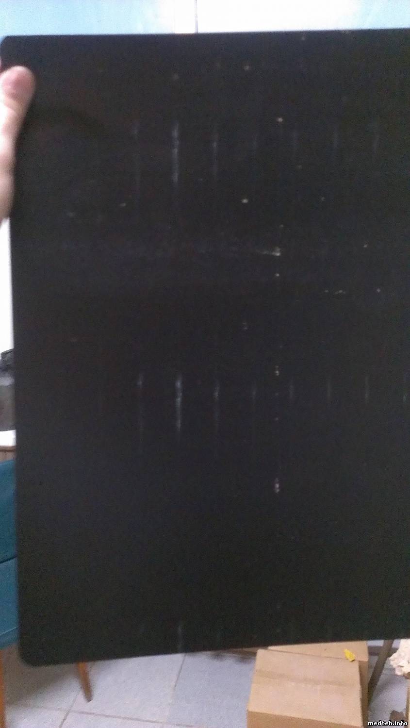

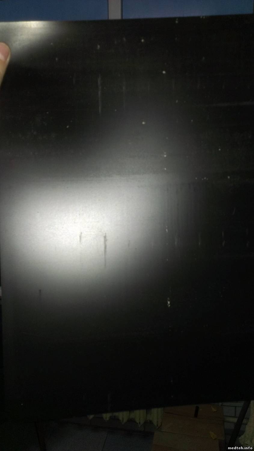

Проявка стоит пару месяцев из за того, что царапает пленку. Что там может царапать? куда копать....

По мануалу я понял, что может быть направляющая рейка царапать и грязь на валиках, но это все маловероятно

как я понял царапают направляющие рефленые рейки, что можно с ними сделать..........

Доброй ночи!
В мануале об этом не пишут, об этом знают с раннего детства!
Данные артефакты говорят, что машину никто давным давно не обслуживал.
М35 любит мыться в теплой воде с моющими средствами.
На пленке следы засохшего фиксажа.

Изначально так тоже думал, но все полосы полностью совпадают с рефлеными рейками направляющих
