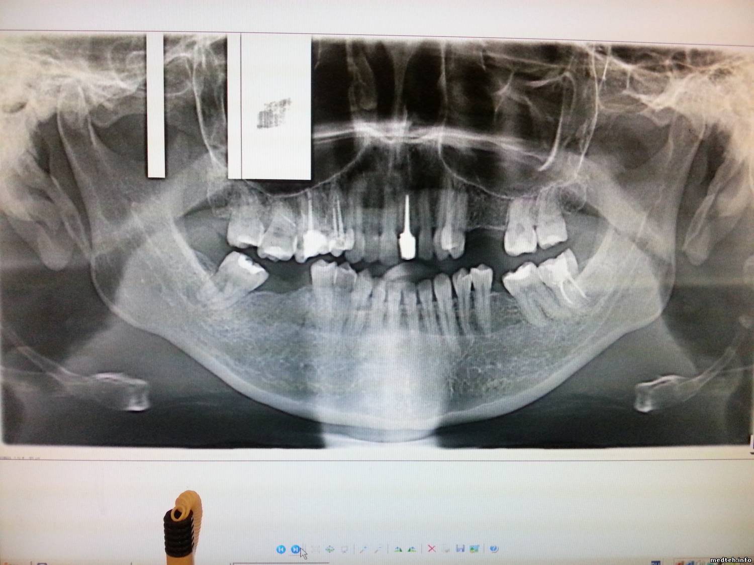

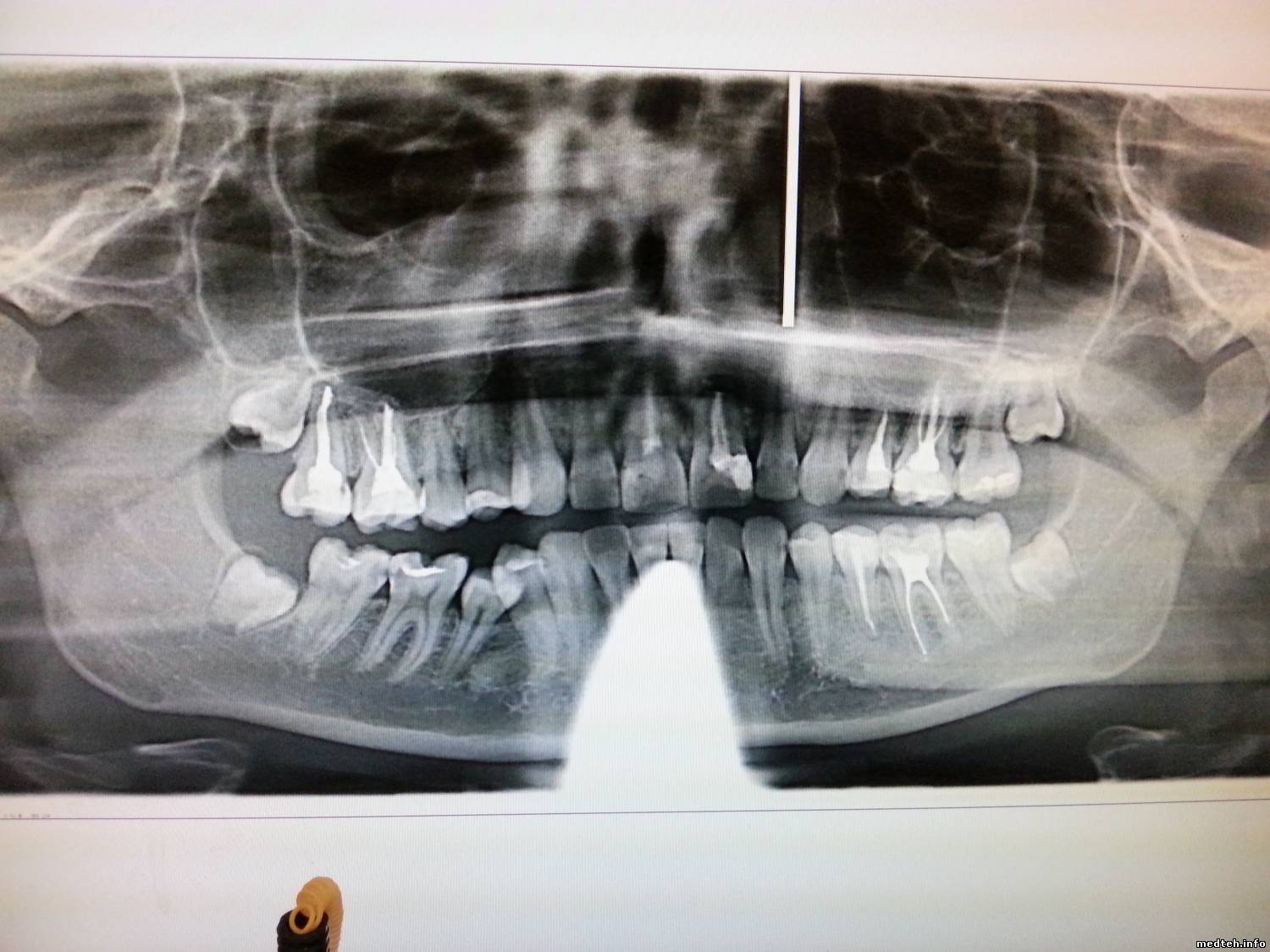

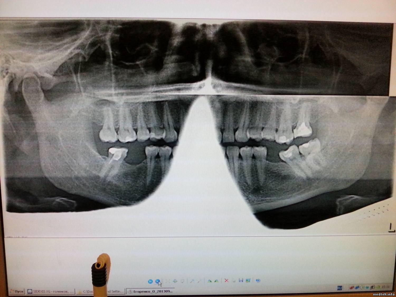

Ортопантамограф Orthophos XG фирмы SIRONA, изготовлен в январе 2011 г.
Стали возникать вырывы в верхней трети изображения (периодически), также присутствуют моменты расфокусировки и пропадания изображения в середине нижней части снимка.
Видимых механических дефектов, посторонних шумов и неисправностей аппарат не выдаёт. Что это может быть?
Предыдущую тему читал, кнопочку проверил, схему скачал и посмотрел.

Нижняя часть снимка: - передник с воротником + неправильное позиционирование(второй снимок).
Верх - интересно. Передернуть пару раз датчик при отключенном аппарате. Если не спасёт, в Хабаровске есть дилер Sirona - "Денталь-плюс".

Передник тут ни причём. "Воротник" появляется периодически без всякой системы, таких снимков за год набралось около сотни.

Похоже после ухода за ширму рентгенлаборанта пациент расслабляется и втягивает голову (снимки №1 и 3).
Попробуйте защиту в виде "бублика" или фартука с застёжкой-липучкой на плече.

Датчик болтается (болезнь Sirona) + неправильное позиционирование.
Выдвиньте шайбами разъём датчика.

МастерБаку предложил дельную мысль, попробую обязательно, но также беспокоит дефект верхней части снимка ireful $IMAGE3$$IMAGE1$$IMAGE2$ Это к вопросу о модели аппарата. Всем.
Неровные края сверху и снизу - это огрехи сборки. Даже думаю, что на заводе.
