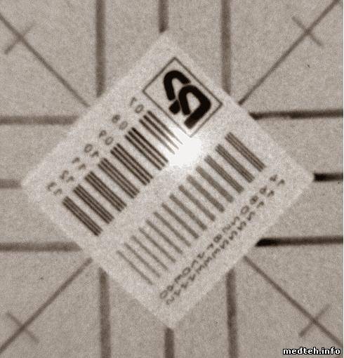

После ремонта блока питания РЭОП на обоих полях в центре изображения засветка в виде яркого пятна, настройками анодного не устраняется, наблюдается при всех режимах работы рентг. аппарата. В инструкции предложено установить напряжения, рекомендуемые в паспорте на РЭОП, но паспорт утерян. Может быть кто-то сталкивался с подобной проблемой?
renmasterДата: Четверг, 28.Янв.2010, 15:54 | Сообщение # 2
Quote (k421)
режимы скопии?
засветка на самом экране РЭОПа или на камере?
k421Дата: Четверг, 28.Янв.2010, 16:29 | Сообщение # 3
ремонт рентгеновских аппаратов
Засветка на выходном окне РЭОП, смотрю ПЗС камерой с оптикой (регистрируется камерой при наличии рентгеновского излучения, яркость засветки приблизительно пропорциональна дозе).

Без рентгена засветки нет, видимо проблема с эл. оптикой РЭОП, изменяя соотношение напряжений на анодах можно засветку уменьшить, но совсем устранить не получается. Если бы был паспорт на такой РЭОП, возможно разобралмсь бы с ней.
abcdifДата: Пятница, 29.Янв.2010, 17:01 | Сообщение # 19
У вас сообщений: 136
Рентгенотехник
Фото можеш на ЭОП выложить.

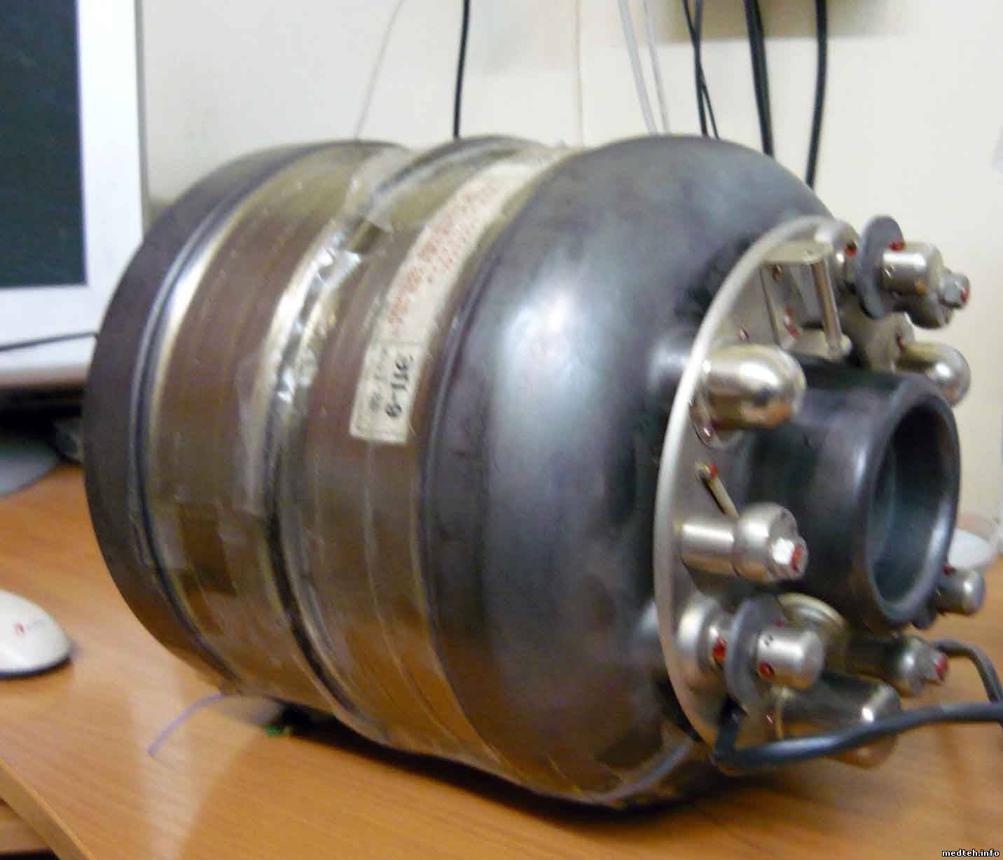

k421Дата: Пятница, 29.Янв.2010, 17:31 | Сообщение # 20
Вот фото

k421Дата: Пятница, 29.Янв.2010, 18:25 | Сообщение # 24
Это РЭОП без экрана и корпуса.
proff1279omegaДата: Пятница, 29.Янв.2010, 18:32 | Сообщение # 25
У вас сообщений: 217
Этот РЭОП очень похож на ЭП-9.
abcdifДата: Пятница, 29.Янв.2010, 18:38 | Сообщение # 26
Рентгенотехник
Зачем тогда весь этот геморой,еще рванет мало не покажется ведь большое ваккумирование.
proff1279omegaДата: Пятница, 29.Янв.2010, 18:48 | Сообщение # 27
При вынимании колбы мы обязательно используем спец маску на лицо.Рвануть действительно может.
А вот подключать в таком(разобранном)виде мы даже не пробовали.
Сначала полная сборка ,а потом испытания.
Я думаю зто просто фото для опознавания.

renmasterДата: Пятница, 29.Янв.2010, 21:30 | Сообщение # 29
Quote (k421)
k421, корпус в обязательном порядке.
экрана перед ним нет, только защитная гетенаксовая пластина, плюс свинец формирующий входное рабочие поле
Quote (abcdif)
присоединяюсь, техника безопасности где?
а так колба похожа и на УРИ 612 от РУМ-20, их Загорский завод выпускал в 90-х годах

RS: экран обязательно ставят. Он ставится вокруг колбы, чтоб не было геометрических искажений изображения. Эоп сильно подвержен электромагнитным полем включая и нашу матушку Земля.
k421Дата: Суббота, 30.Янв.2010, 08:10 | Сообщение # 32
При испытаниях РЭОП в экране и защитном кожухе, специально вынул что бы сфотографировать. Хорошо бы кто нибудь выложил паспорт на него. Всем спасибо за предупреждения, технику безопасности при работе с ним соблюдаем.

TOP650Дата: Среда, 17.Авг.2011, 15:21 | Сообщение # 38
У вас сообщений: 28
Это РЭОП з-д МЭЛЗ от ури 612П если в коплекте импортная ПЗС камера. А загорский с таким РЭОПом выпускал УРИ-М2 с видиконом и плюмбиконом.
