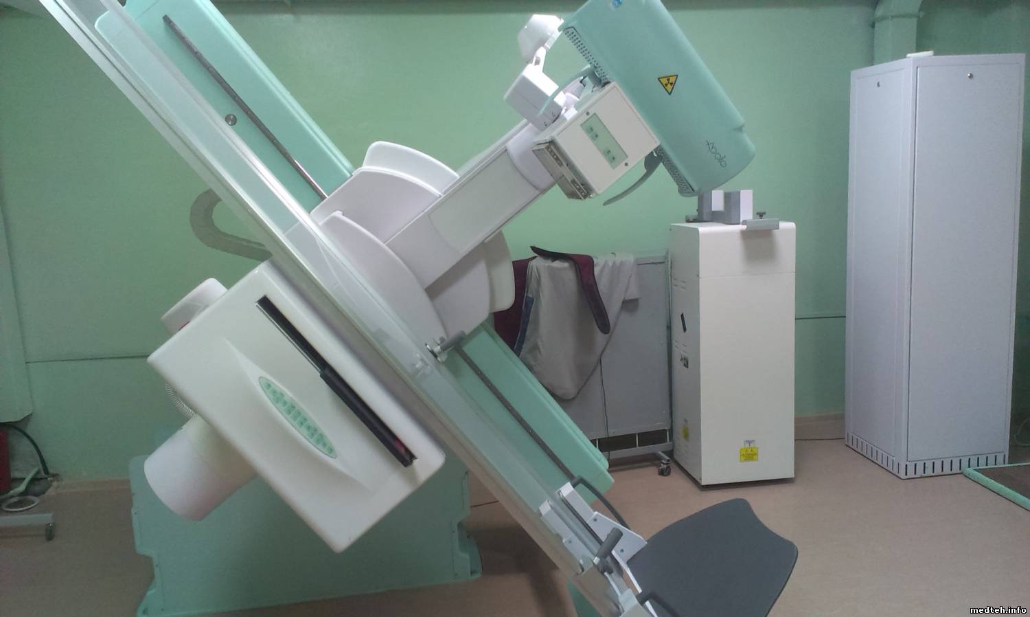

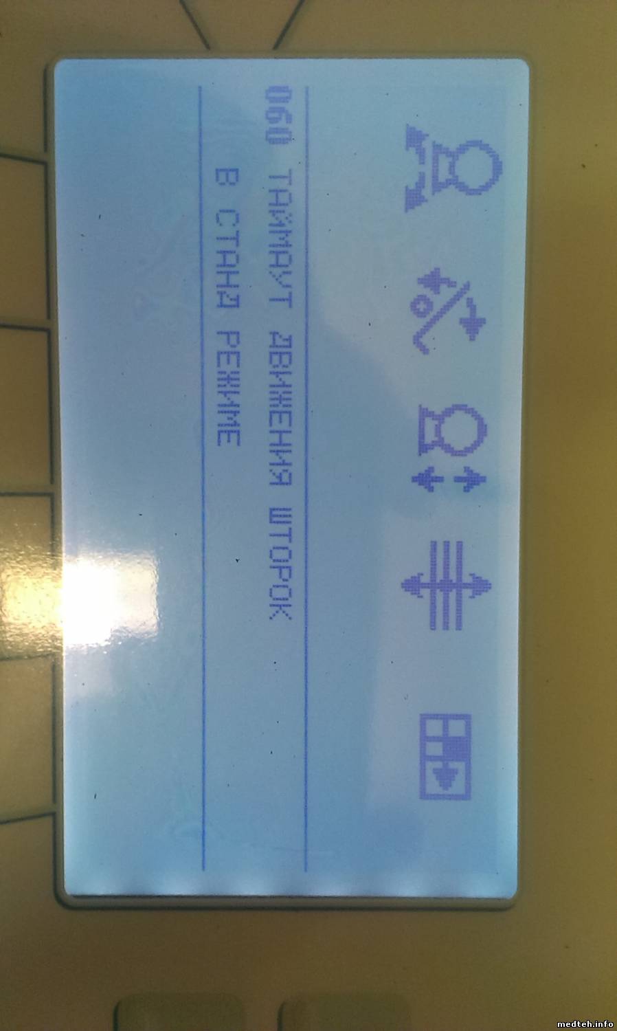

Любая кассета прекрасно заезжает и выезжает, НО! только если стол находится в горизонтальном положении или до угла 45 гр. а вот более вертикально, после выбора деления кассеты кассета не выезжает - появляется ошибка 060 таймаут движения шторок в стандартном режиме. В таблице кодов ошибок этот код указывает на коллиматор , но как это связать с вертикальным положением. Может у кого нибудь был такой случай?

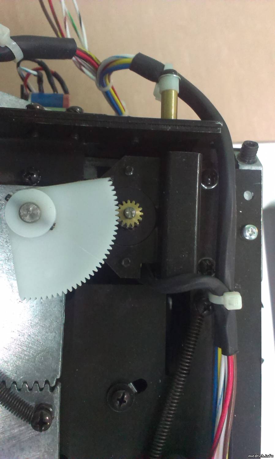

Всем спасибо за участие, проблема решена. В коллиматоре раскрутился стопор шестерни потенциометра горизонтального положения шторки, на фото он по центру,чтобы до него добраться нужно снять коллиматор и с него кожух.2 года назад раскручивался на этом же коллиматоре стопорный винтик шестерни потенциометра вертикального положения шторки и выскакивала такая же ошибка.
