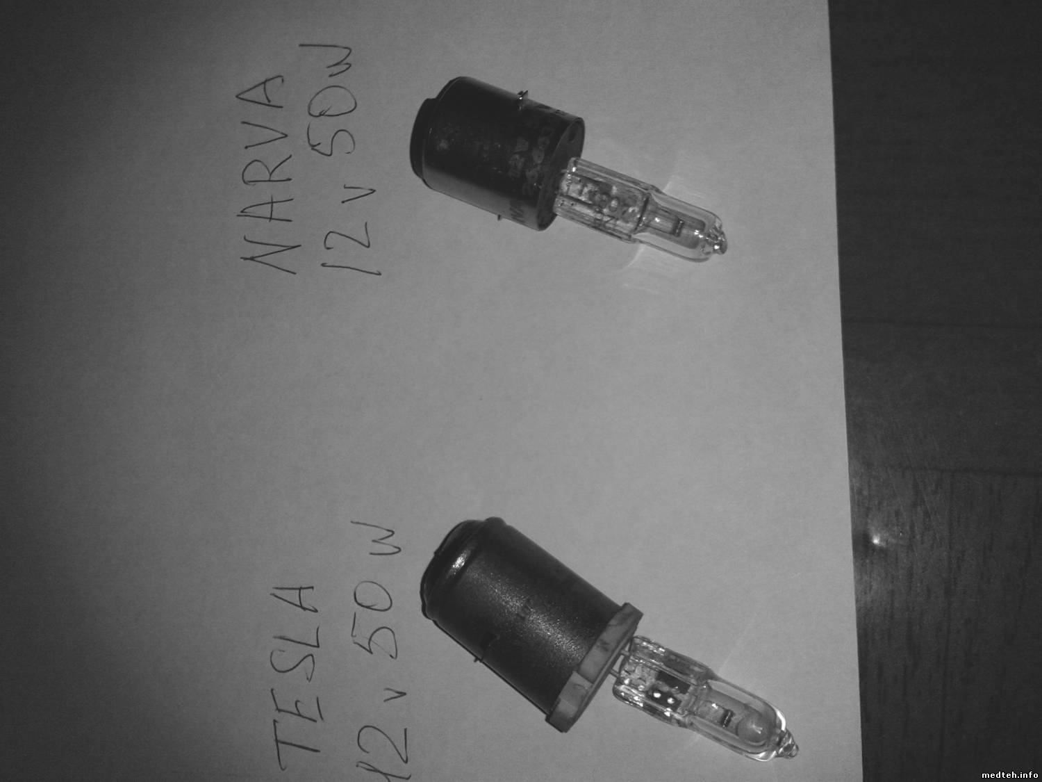

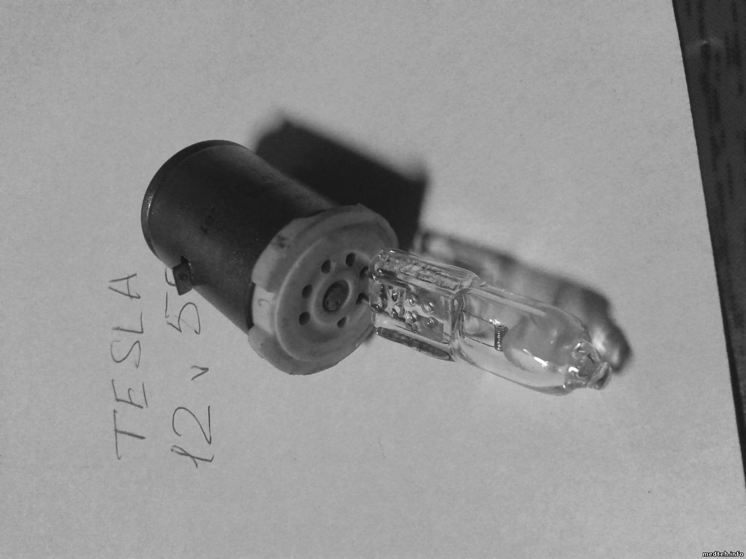

FAINTДата: Среда, 27.Ноя.2013, 20:03 | Сообщение # 8
У вас сообщений: 148
Раньше были лампы TESLA и NARVA-12V.50W.Переделываю их под галогенки 12V.40W-оставляя стандартный цоколь...
Только не (ОП 11-40)
