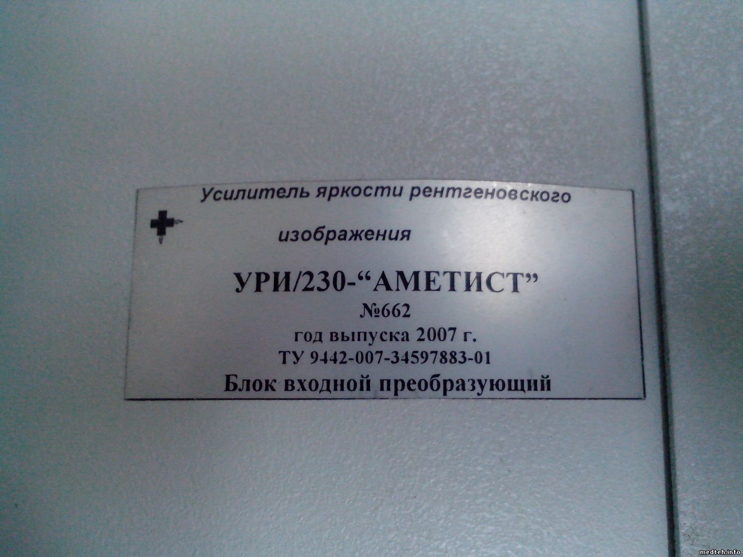

Поясню по неисправностям. Два одинаковых бцп подключали к УРИ. На первом - не работает ССЯ, напряжение стабилизации с выхода бцп не превышает 1.8 В, на втором это напряжение около 9 В и стабилизация яркости работает. Но на втором другая неисправность - нижняя половина изображения периодически плывет.
Anakonda2aДата: Понедельник, 26.Окт.2015, 23:21 | Сообщение # 9
У вас сообщений: 508
Инженер по Т.О. мед. техники
Подольск
По картинке. Там у производителя было обновление по АРМ, которое решает проблемы искажения и двоения картинки. Обновление можно взять на АМИКО дают бесплатно.
По ССЯ. Посмотрите обвязку вокруг разъема, если там все более или менее в порядке, то скорее всего на ремонт в АМИКО. У меня в подобной ситуации пришлось ремонтировать и БЦП и плату в генераторе. Причина - перебитый кабель.

Попробую поискать у себя, Но посмотрите к какому СТАНДАРТУ относится БЦП ( к 1 или2). Там сзади должно быть написано.
d1_5uДата: Вторник, 27.Окт.2015, 23:38 | Сообщение # 11
У вас сообщений: 30
инженер по обслуживанию
Иваново
2 стандарт

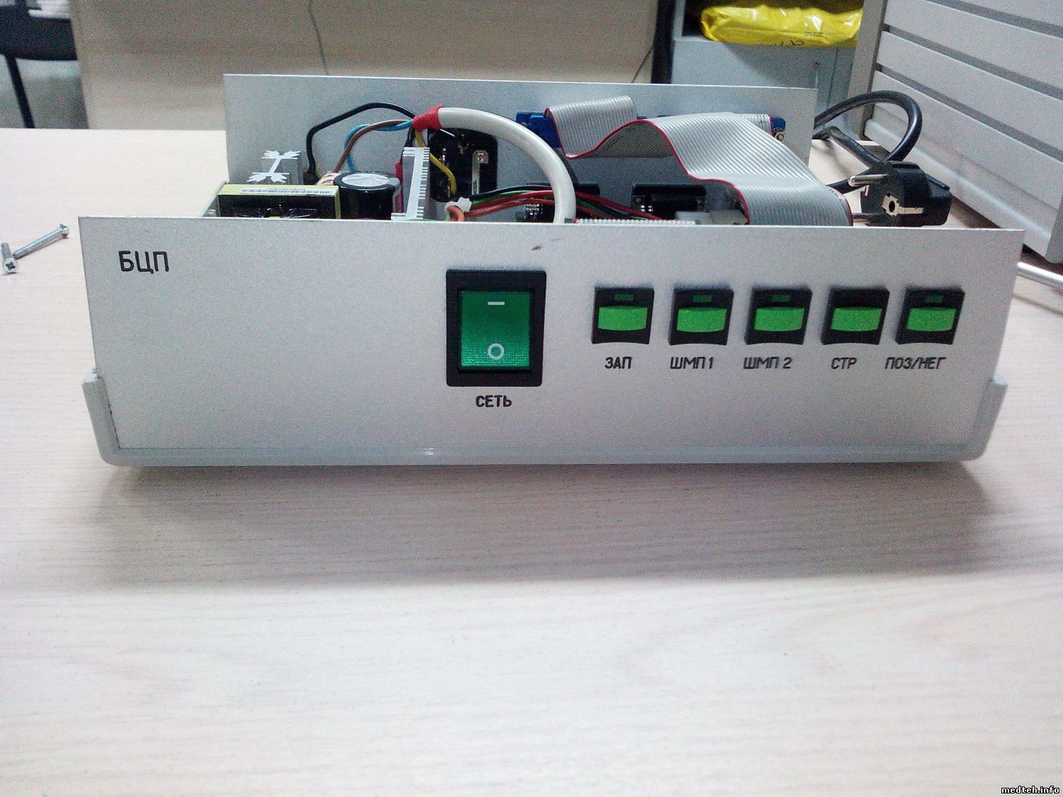

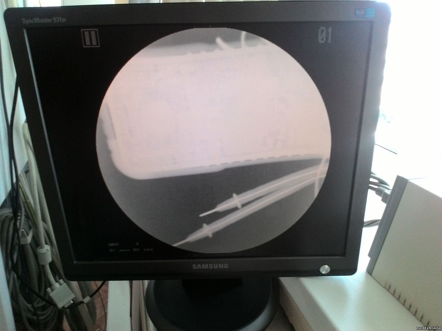

Добрый день, проблема такая:
нечеткое и неконтрастное изображение,
периодически начинает пропадать изображение с монитора (моргает),
сто пробовал:
монитор, кабель VGA менялись, по БП питания в БЦП все в норме на входе и после стабилизаторов основной платы с контроллером напряжения в норме, греется стабилизатор на +5В входной 7805ст, на -5В 7905ст не так сильно(поменял оба осталось также), остальные в порядке, нагревается большой контроллер.
Может кто еще подсказать куда дальше копать?
Еще бы инструкцию перезалить в хранилище.
Первое фото с ССЯ, второе - ручная регулировка.
