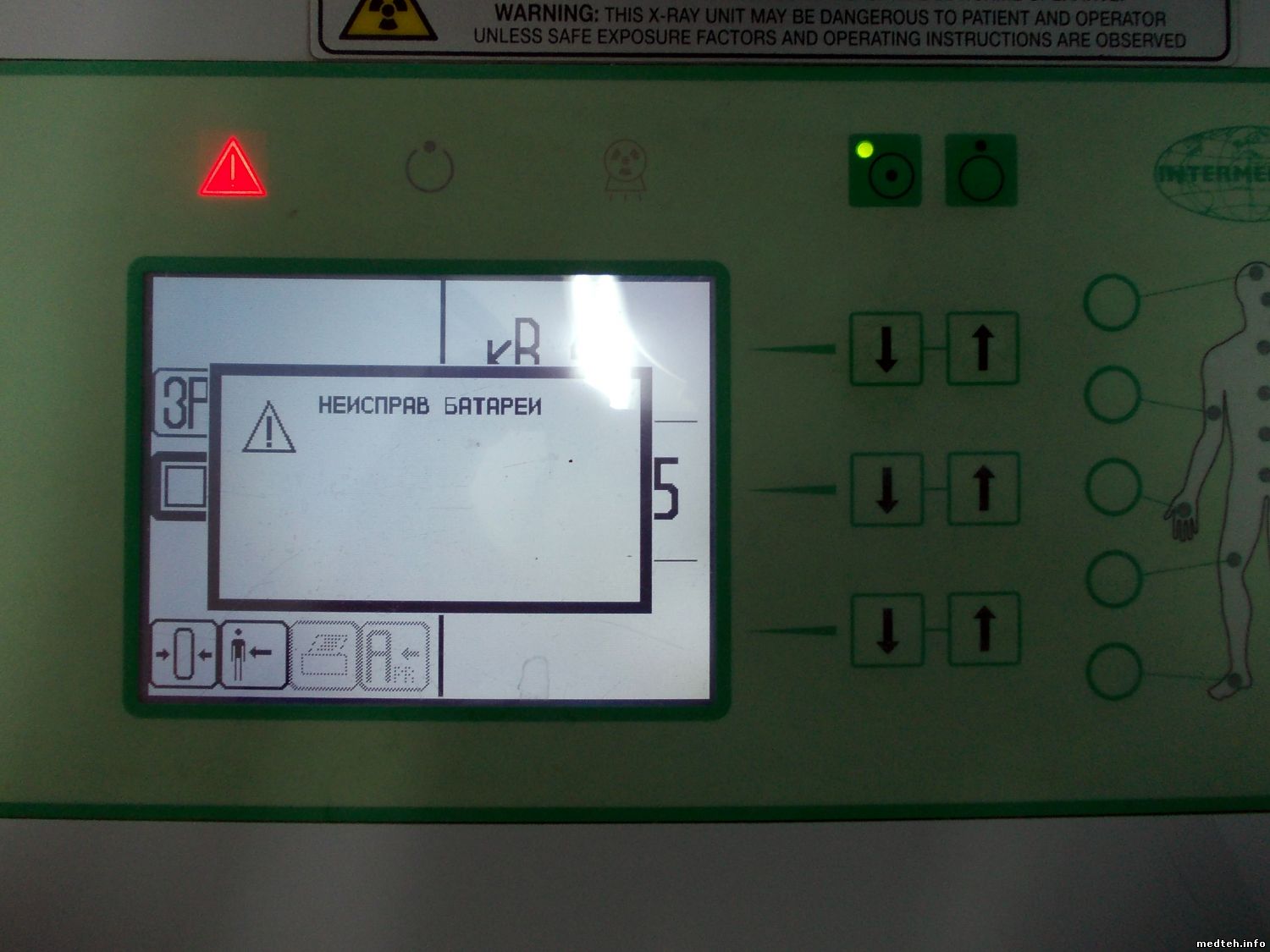

Тот же аппарат, поэтому пишу в этой теме. Документации нет.
При запуске пишет: "Неисправность батареи". Аппарат ещё не разбирал.
Что за батарея? Батарейка встроенного ПК, или батарея конденсаторов?
