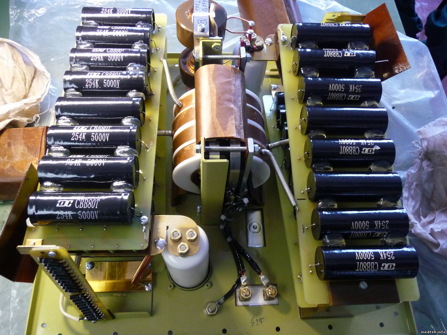

abcdifДата: Вторник, 16.Мар.2010, 21:58 | Сообщение # 35
У вас сообщений: 136
Рентгенотехник
фото
renmasterДата: Вторник, 16.Мар.2010, 22:06 | Сообщение # 36
Quote (abcdif)
аппарат в работе
good
все-таки пришлось вскрытие делать , горевший элемент - ?
общие впечетления wink расскажи yes

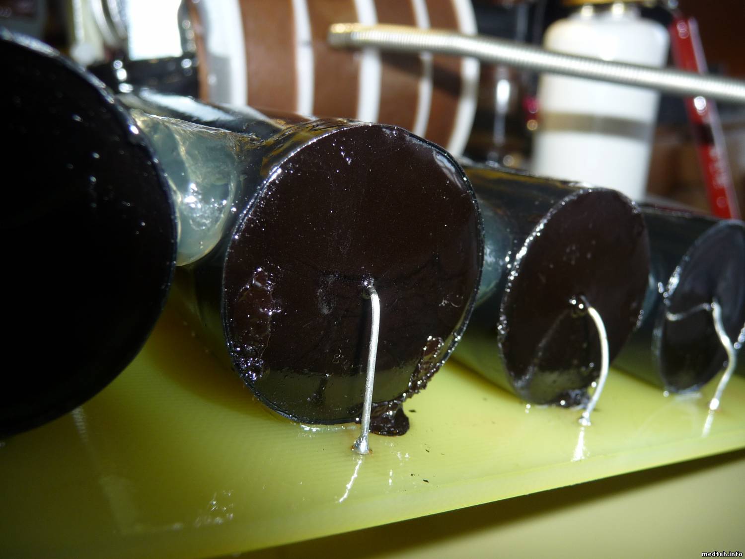

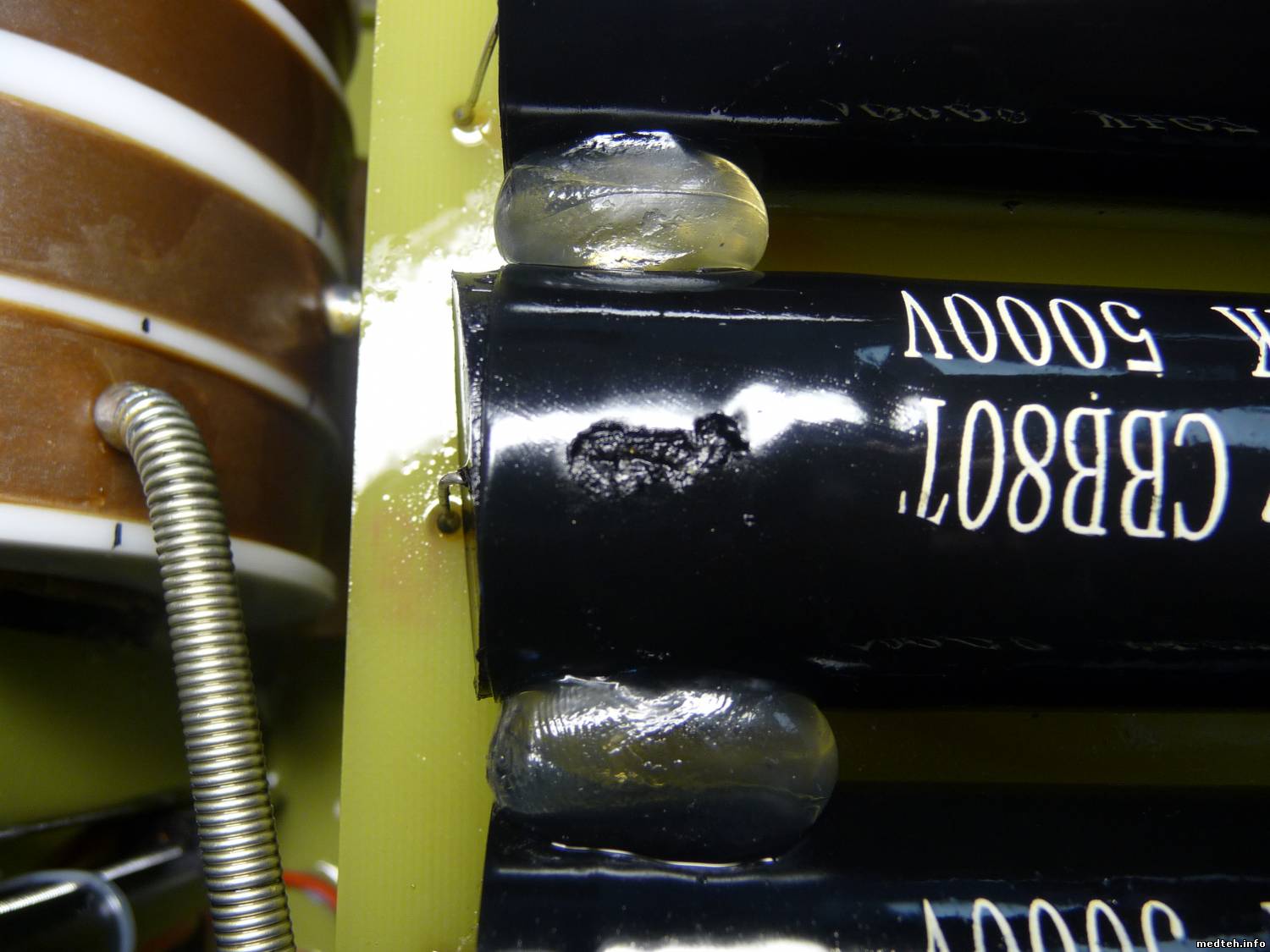

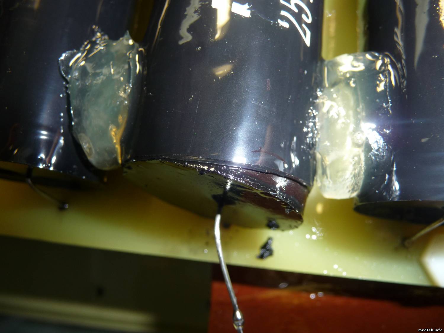

abcdifДата: Вторник, 16.Мар.2010, 22:28 | Сообщение # 37
Рентгенотехник
это кондеры а ниже плата с в.диодами а делитель цел .задача найти кондер вернее его параметры впечатлений нет а вот ощущение дерьмо
pnpДата: Пятница, 19.Мар.2010, 17:36 | Сообщение # 38
Киров (Вятка)
Значит опять конденсаторы...
