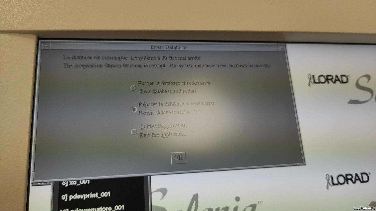

При запуске появилось сообщение на основной станции SUN, что требуется:
acquisition station database is corrupt
1. Clear database and restart
2. Repair database and restart
2. exit the application
Ничего не исправляется после запуска, а повторяется.

А чем вам помочь? У вас неисправна база данных и встроенные средства исправления не работают. Разберитесь где база, на чем она работает и ищите пути ее восстановления либо создайте новую, а вообще не мешало бы проверить жесткий для начала. По той информации которую вы написали больше помочь нечем или вы думаете что у всех есть на обслуживании данные аппараты.

Мы купили аппарат на вторичном рынке в Прибалтике. Сами смонтировали, никаких проблем с этим не было. Уже калибровать собрались. Ушло в штатную перезагрузку и стала вываливаться ошибка на реанимацию базы. Документация есть по врачебному компьютеру на флэшке. По SUN Microsystem и процедуре реанимации базы документации нет. Я работал на UNIX подобных системах. Но, не совсем понятно, как реанимировать или переинсталлировать базу.

Делали эту ошибку через инженера холоджика. Подключался удалённо.
