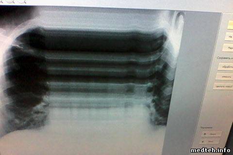

Пожалуйста помогите коллеги. У нас на Проскан 2000 после подачи высокого на мониторе появляется только половина или часть изображения. Проблема возникает периодично, а не постоянно. Это программный сбой или дело в детекторе?

Сфотографируй, что ли... Нехватка изображения бывает вертикальная, горизонтальная, косая... Если горизонтально- детектор, вертикально- высокое напряжение. Косая- центровка механики. Гадать сложно. Если у вас такие же морозы, как у нас- это нормально при вертикальной бяке. Пробои где- то высокого. На непрогретом передвижном аппарате.

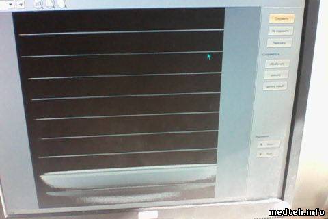

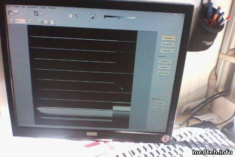

Вот сфотографировал, к тому времени ситуация ухудшилась, уже изображение размыто.

Для начала надо настроить генераторное устройство. Для этого надо выполнить действия описанные в руководстве по настройке и монтажу, (вкратце, убедитьсся что есть поднакал он есть судя по всему, в режиме тренировки трубки при 80кв уменьшать ток накала пока ток анода не станет примерно 0,1ма, запомнить значение, потом увеличивать ток накала пока ток анода не достигнет 20ма, запомнить второе значение и выставить их в настройках см.руководство,откалибровать трубку) такие руководства прилагаются к каждому аппарату. На ваших фотках как буд-то движение сканера остановилось. Когда генератор будет чётко работать, монотонно пищать, то можно будет заниматься детектором, а пока это может оказаться бесполезно.
