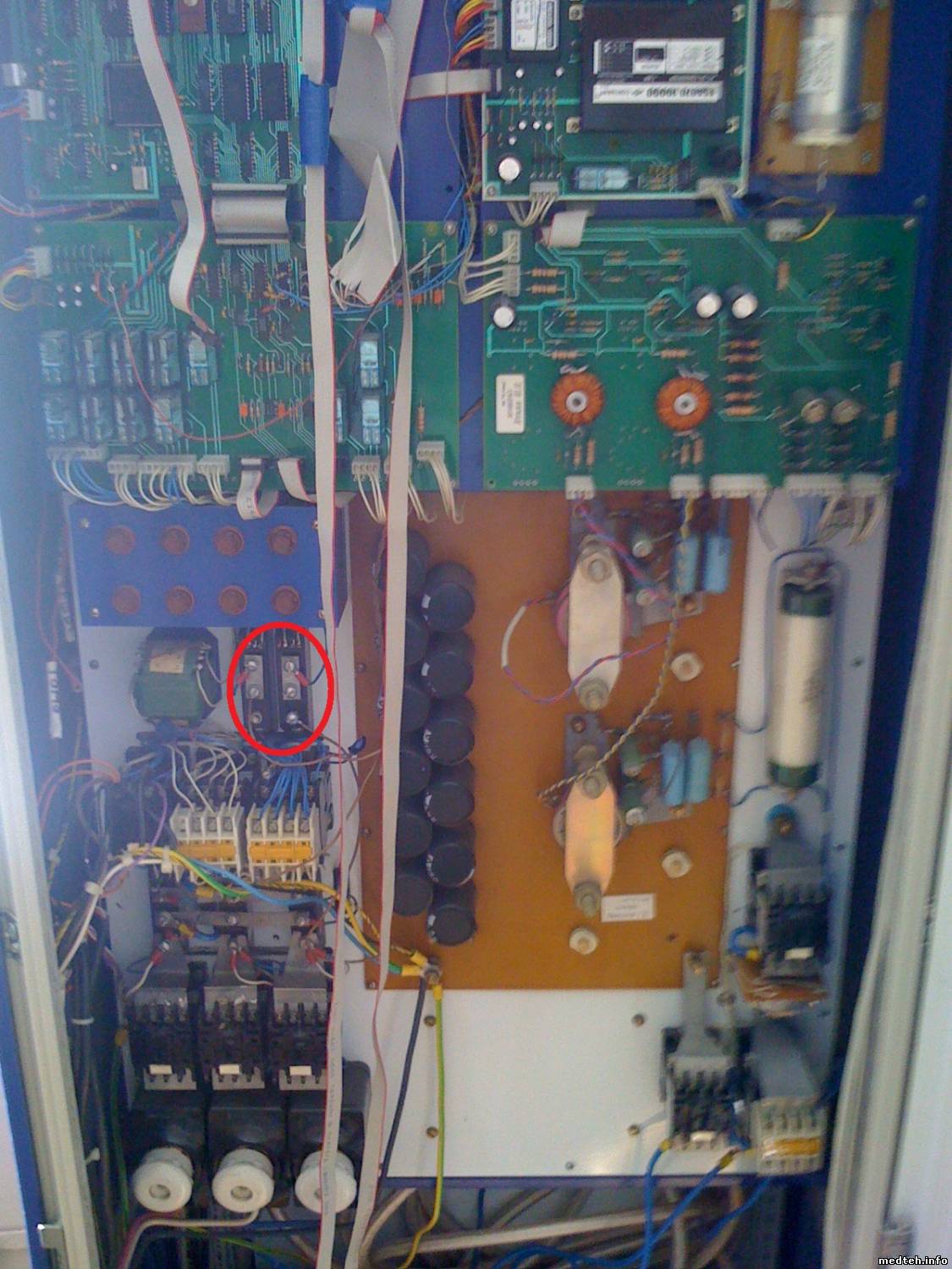

Я начинающий медтехник, на флюрогрофе РЕНЕКС-ФЛЮРО , возникает ошибка Е04 потом сразу Е11, помогите пожалуйста, схем у меня увы, кот наплакал. Я заметил что это частая проблема....

kloun71, судя по номерам ошибок, у Вас питающее устройство "Седекал". Для него:
Е04 - СИГНАЛ «PREP/ПОДГОТОВКА» ПОЛУЧЕН БЕЗ КОМАНДЫ С ПУЛЬТА.
Е11 - НЕТ НАПРЯЖЕНИЯ В БАТАРЕЕ КОНДЕНСАТОРОВ.
Тему из справочника неисправностей убираем.

Начни с проверки IGBT модулей wink

Спасибо, но право у меня питающие немного другое)
