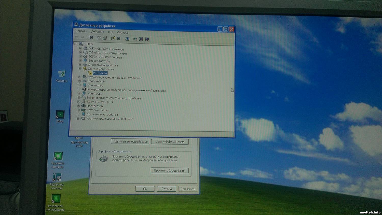

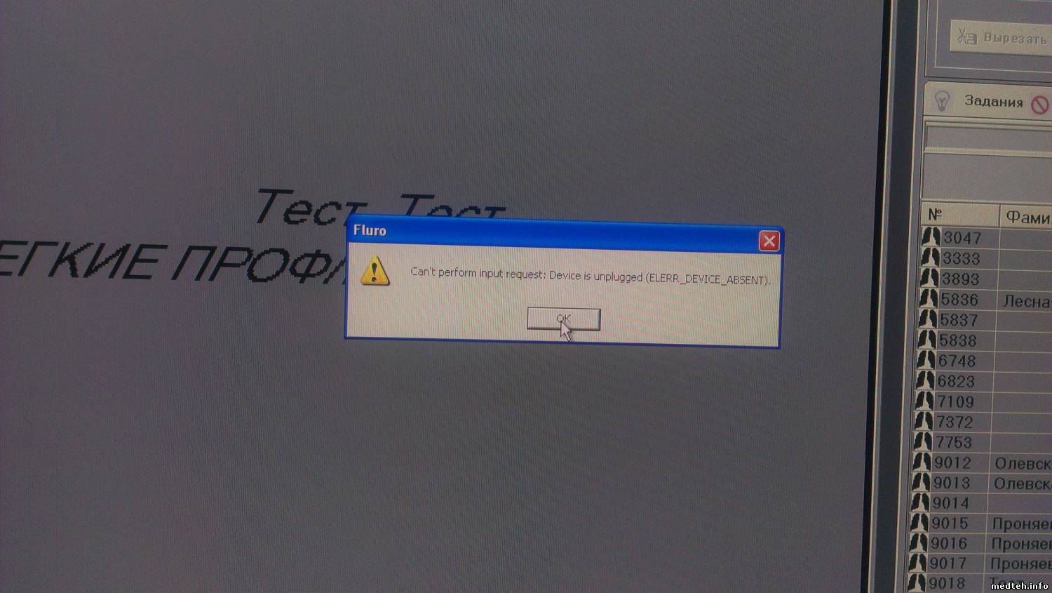

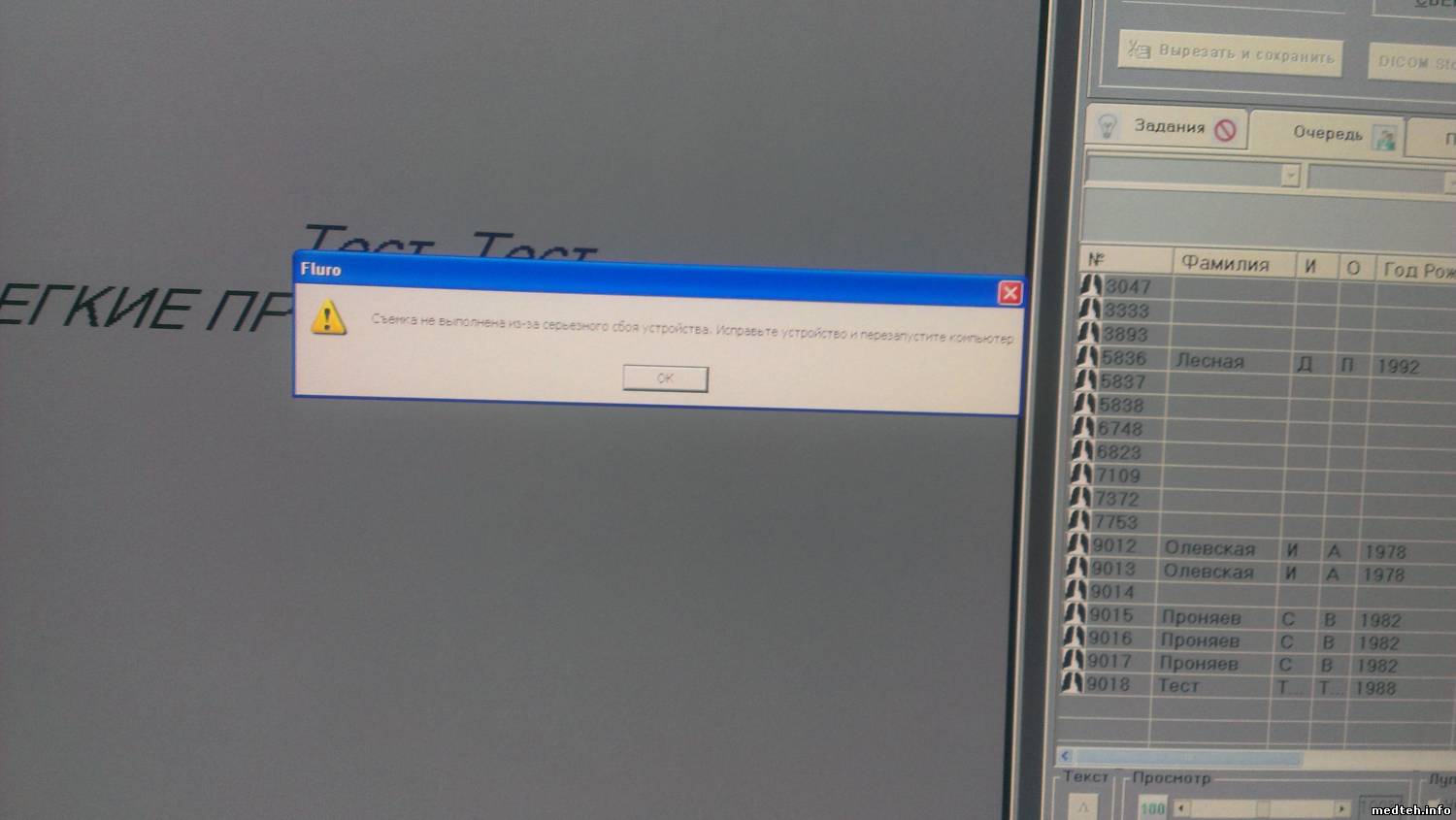

Собственно при включения компьютера появляется окно с новым оборудованием, далее после включения dira и создании нового пациента и нажатии снимка вылазит такое сообщение....
подскажите пожалуйста куда копать unknown
у вас слетела плата "грабера" - надо попытаться переподключить ее занова , перед этим стоит грабер вынуть из слота - осмотреть на внешние неисправности , разьем почистить

граббер связан конкретно с камерой, генератор не причем. обычно чистка от пыли помогало.

он находится уже на компе, запустите подключение устройство со знаком вопроса и винда сама найдет драйвер и подключить плату, если она рабочая yes

согласен с Stasr, данная плата отвечает за захват изображения с камеры, а с генератором комп завязам через СОМ-порт и общается по своему интерфейсу, при проблеме обмене данных ошибки выходят другого плана,

Всем большое спасибо. Почистил от пыли граббер передернул все контакты и снимки теперь проходят
