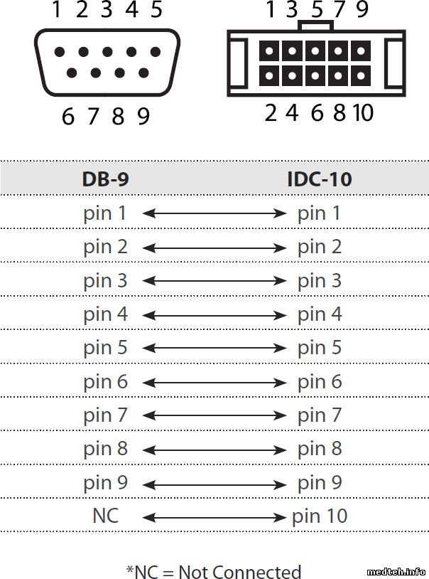

avulyanovДата: Среда, 29.Ноя.2017, 13:54 | Сообщение # 4
Ярославль
Всем доброго!
У меня немного другая ситуация : при включении выдает ошибку Е19 - неправильные параметры накала. Ошибку сбрасываю, выбираю любую установку и пробую снимок - выдает Е10 - напр. на трубке выше нормы. Пытался зайти в сервисный режим, но после включения сразу выдает Е19, и дальше пройти по меню не дает. ireful Хочу попробовать соединиться компом, но нет переходника с RS232 на разъем Х8 платы.Может у кого есть схема переходника? blush
Alex70ttДата: Четверг, 30.Ноя.2017, 06:56 | Сообщение # 5
У вас сообщений: 524
рентген техник
вся Россия
там прямой вроде 1-1,2-2,3-3 и т.д. вечером гляну точнее

avulyanovДата: Вторник, 05.Дек.2017, 12:55 | Сообщение # 8
Ярославль
Судя по даташиту на микруху, прямой не подойдет, уж очень на разные ноги в IDC10 все выходит!
Нашел RX TX вот только думаю остальные распаивать на 232?
Переходник получился типа такого: на 232 все по порядку а IDC10 - 1,3,5,7,9,2,4,6,8,10-не подключен.
Никто не сталкивался?
petroveechДата: Среда, 06.Дек.2017, 18:15 | Сообщение # 9
У вас сообщений: 1072
Иженер
Вот вроде.
