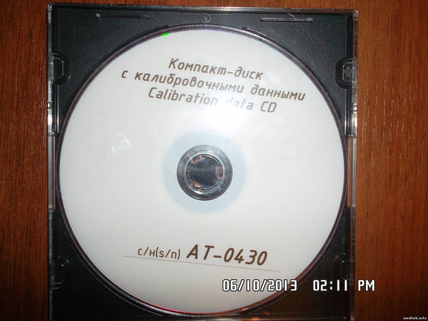

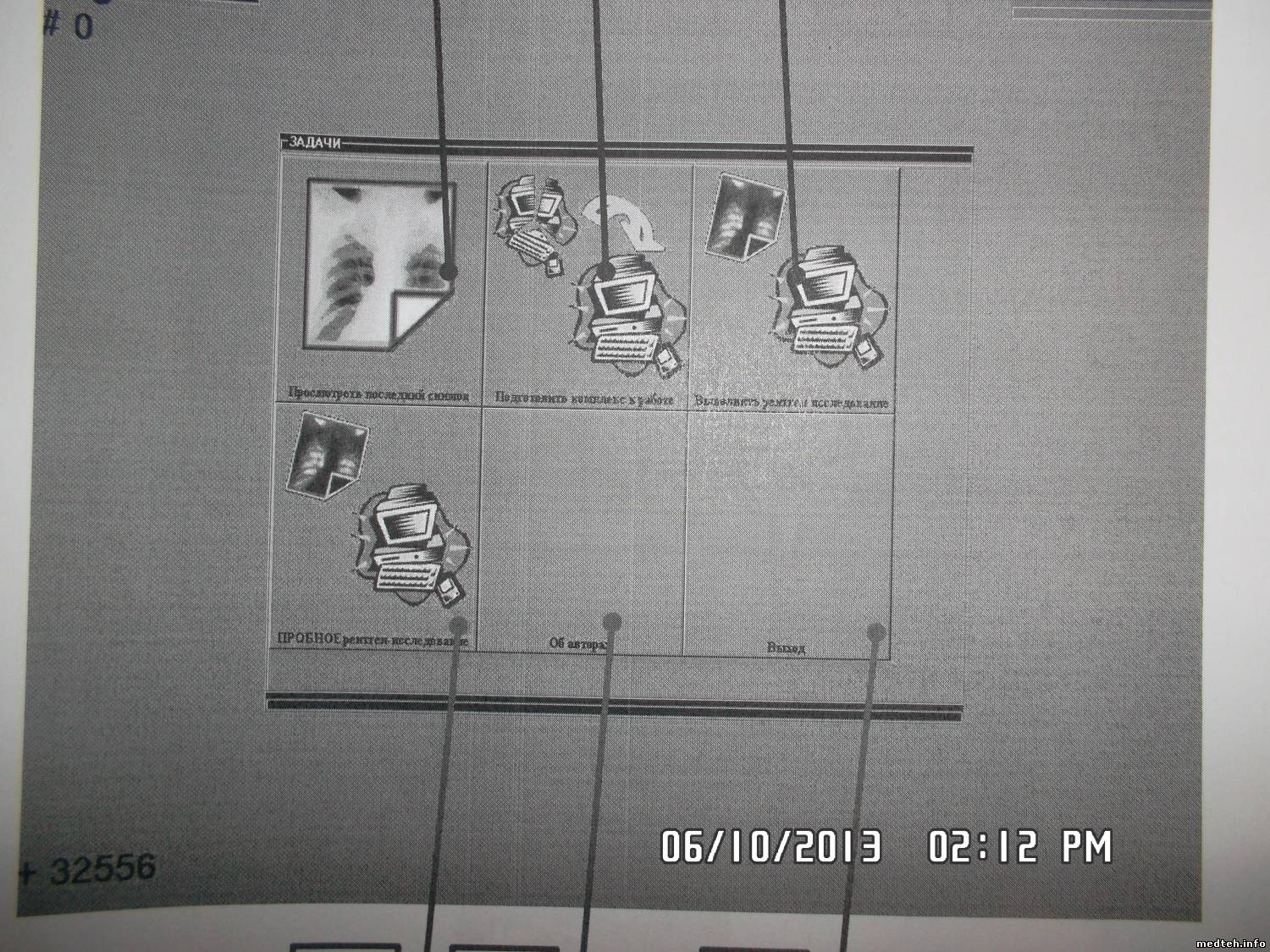

Стоит вот такой рентгент http://www.medapparatura.ru/62380/ на компе врача полетела винда и пришлось снести ее. Теперь я не могу понять какая именно "Альфа" там стоит или вообще стоит ли там альфа. Выложу фото, если кто вкурсе что мне делать с этим прощу помочь.

Обратитесь или к специалистам компании "Медаппаратура", которые проводили Вам монтаж (если не истекли еще сроки гарантийного обслуживания) или к производителю цифровых приемников (и программного обеспечения Альфа-плюс) - НПО "Телеоптик", что более разумно по цене :) .
На компьютере врача установлено ПО Альфа-плюс и клиентская часть СУБД Firebird. По вопросам восстановления можно запросить СЦ "Телеоптика". Контакт по Вашему запросу могу сбросить на почту. Моя почта alexandr.v.kuznetsov1@gmail.com
А тот диск, который у Вас на фото, содержит заводские калибровки Вашего приемника. Очень ценная информация (как оказывается после их утери :) :) :) )
