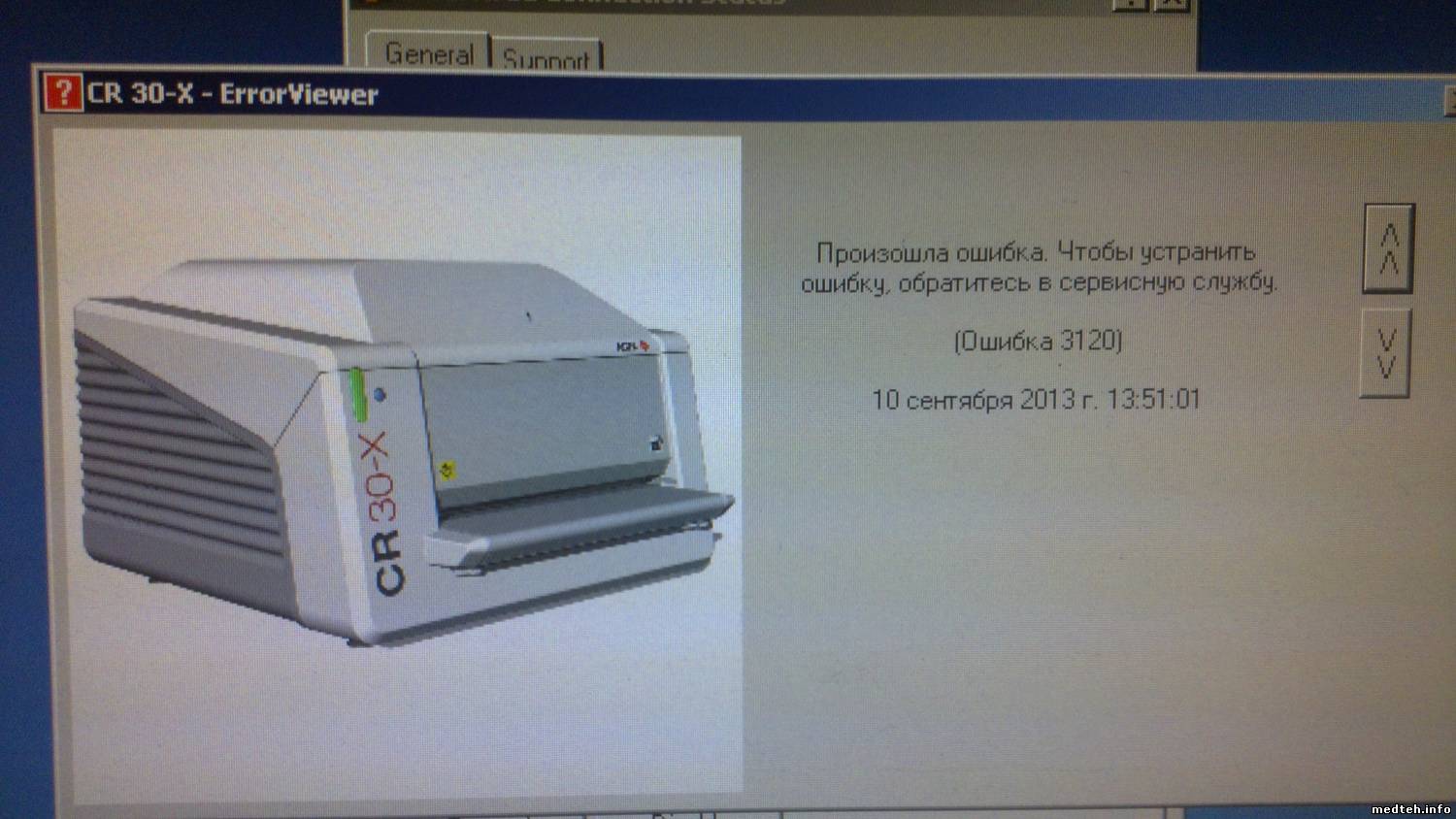

Доброе время суток.
При включение компьютера и самого дигитайзера все происходит штатно.
После оцифровки 3-4 кассет, происходит зависание или заедание оцифровочного процесса и вылетает табличка с ошибками
31-20, а иногда 31-99 31-05.
По железу все перекрутили, Осталось программное обеспечение компьютера, которого нет.

sloniksДата: Суббота, 28.Сен.2013, 00:08 | Сообщение # 2
У вас сообщений: 307
Вологда
Где вылетает, там и проблема.. а причем тут программное обеспечение? Сколько лет агрегату?
marfa-555Дата: Суббота, 28.Сен.2013, 00:27 | Сообщение # 3
У вас сообщений: 157
рентгентехник
Доброе время суток.
Агрегат 2008 года.
Может есть расшифровка кодов.

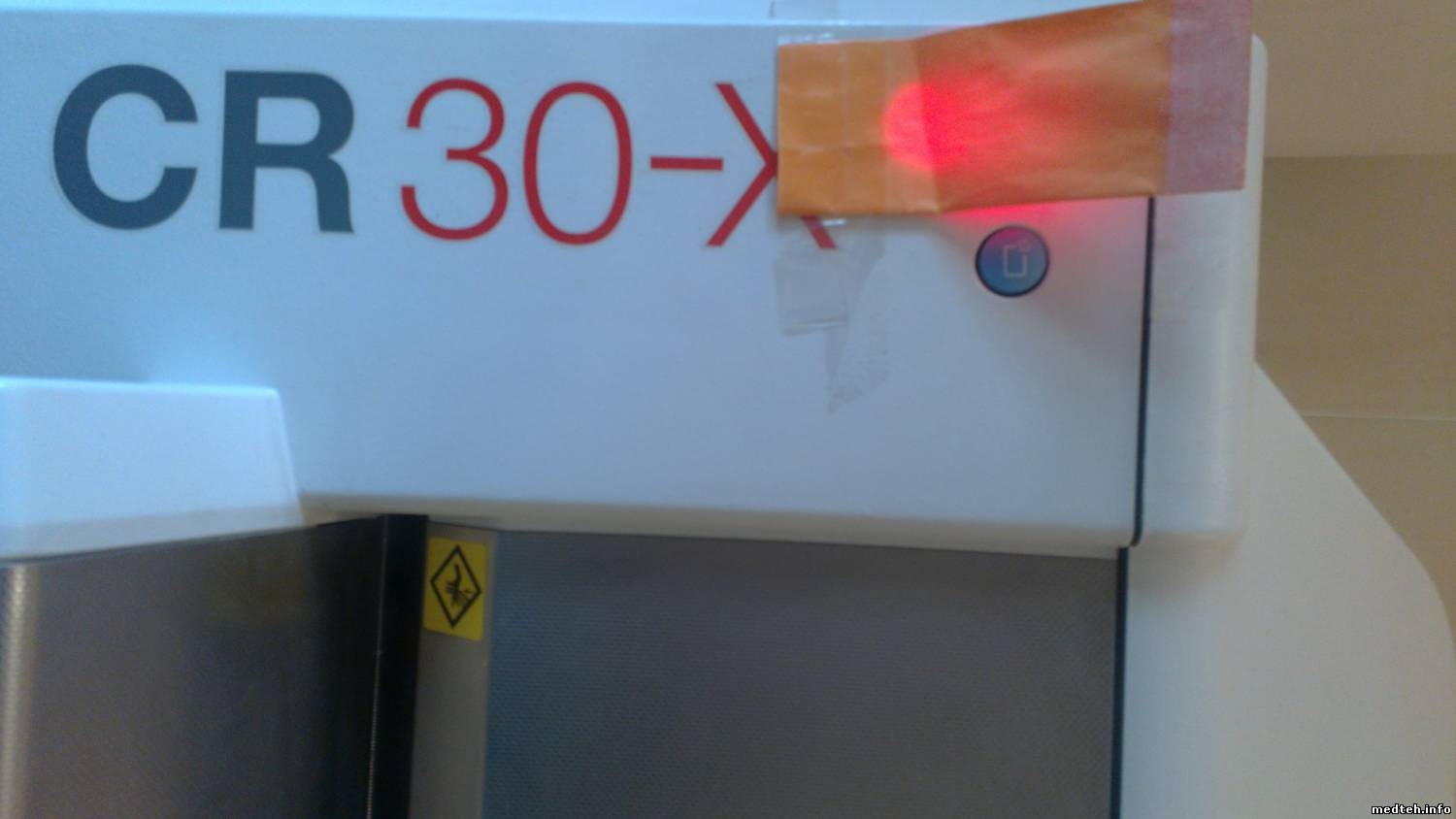

После неаккуратной установки новым лаборантом кассеты в приемник (криво), зажимающее устройство остановилось, выдав красное моргание светодиода. Кассету вынули (не заблокировалась), но зажимное устройство осталось в "промежуточном" положении. После перезагрузки дигитайзера ничего не изменилась. Открыл переднюю панель и снизу, вручную вращая червяк, вывел зажимающее устройство в нулевое положение. После перезагрузки ошибка (красный светодиод) остается. Запуска устройства нет.
Кто нибудь знает как решить проблему? - вероятность ее высока, так как в устройстве не предусмотрена защита "от дурака" и кривых рук на подобный случай.

rodon79Дата: Четверг, 12.Мар.2015, 21:08 | Сообщение # 8
У вас сообщений: 220
я менял двигатель зажима после такого

KraynovДата: Пятница, 13.Мар.2015, 06:24 | Сообщение # 10
врач рентгенолог
Благовещенск
Спасибо за варианты - буду "дергать за пищевод" поставщика с заводом - аппарату полгода, еще на гарантии (не думаю, что признают случай не гарантийным, хотя...).
Микрик только справа, за толкателем для открывания шторки - он цел (на слух), да и не могло его достать кассетой при данном косом положении. Ни микриков (их поставить проблемно), никаких иных защит (датчики приближения или что либо еще) на дальней стенке, к которой прижимается кассета шторкой, во избежания косой установки, ни вертикального светового-лазерного нет - конструктивная недоработка.

KraynovДата: Пятница, 13.Мар.2015, 12:09 | Сообщение # 11
врач рентгенолог
Благовещенск
Для информации.
После ночной остановки (может быть и хватило бы и нескольких минут или секунд - просто вчера этого времени уже не было) с полным отключением и от питания и от сети сегодня после включения все заработало.
Всем спасибо. Изготовителям за надежность тоже, но защита от подобных ошибок все же лучше бы была.
Если деталь можно установить иначе, чем правильно, - обязательно найдется индивид, сделающий именно так.
