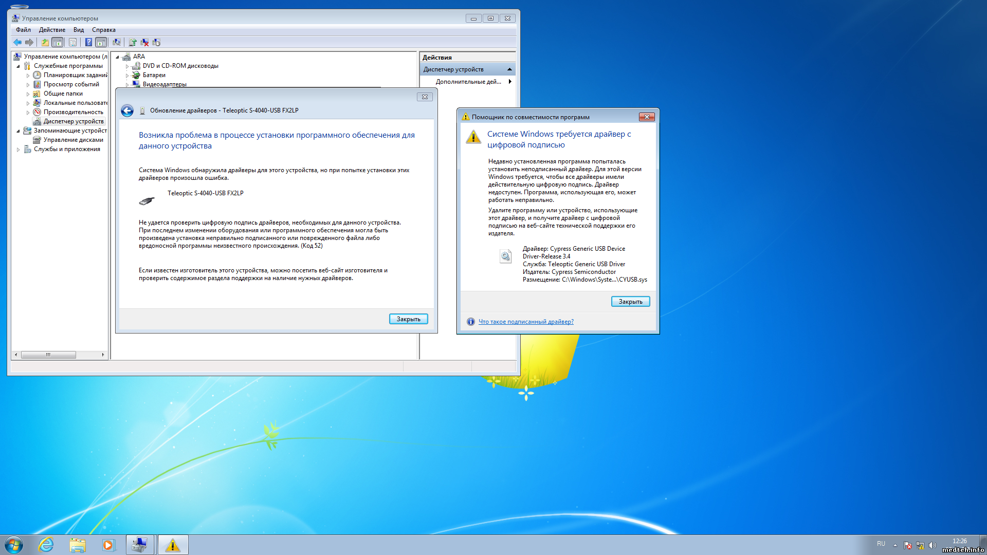

Kuzma, кабель USB не заменили (аппаратом еще не занимались , только диагностика) питающее исправно, в данный момент аппарат выполняет снимки на пленку. Дело в том что при запуске Програф, программа не смогла найти фаил базы данных. Оказалось что не прописано размещение каталога БД, а позже выяснилось , что все установки были выставлены по умолчанию.
Самое странное, что доктор, который работает с данным аппаратом знает пароли доступа к конфигурации настроек и БД.
В общем когда будем заниматься аппаратом о результатах отпишусь.

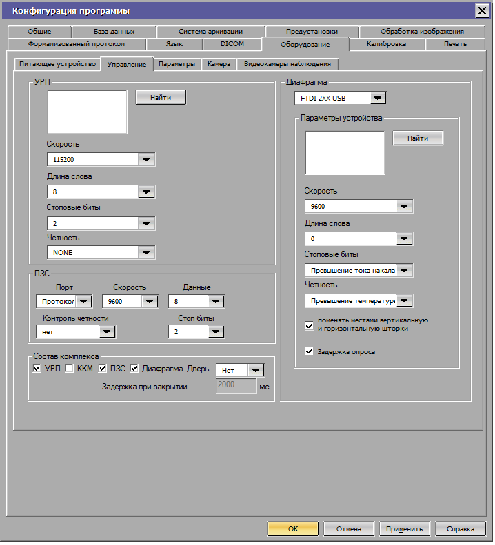

VikeyДата: Понедельник, 26.Май.2014, 13:45 | Сообщение # 8
У вас сообщений: 303
Инженер по ремонту

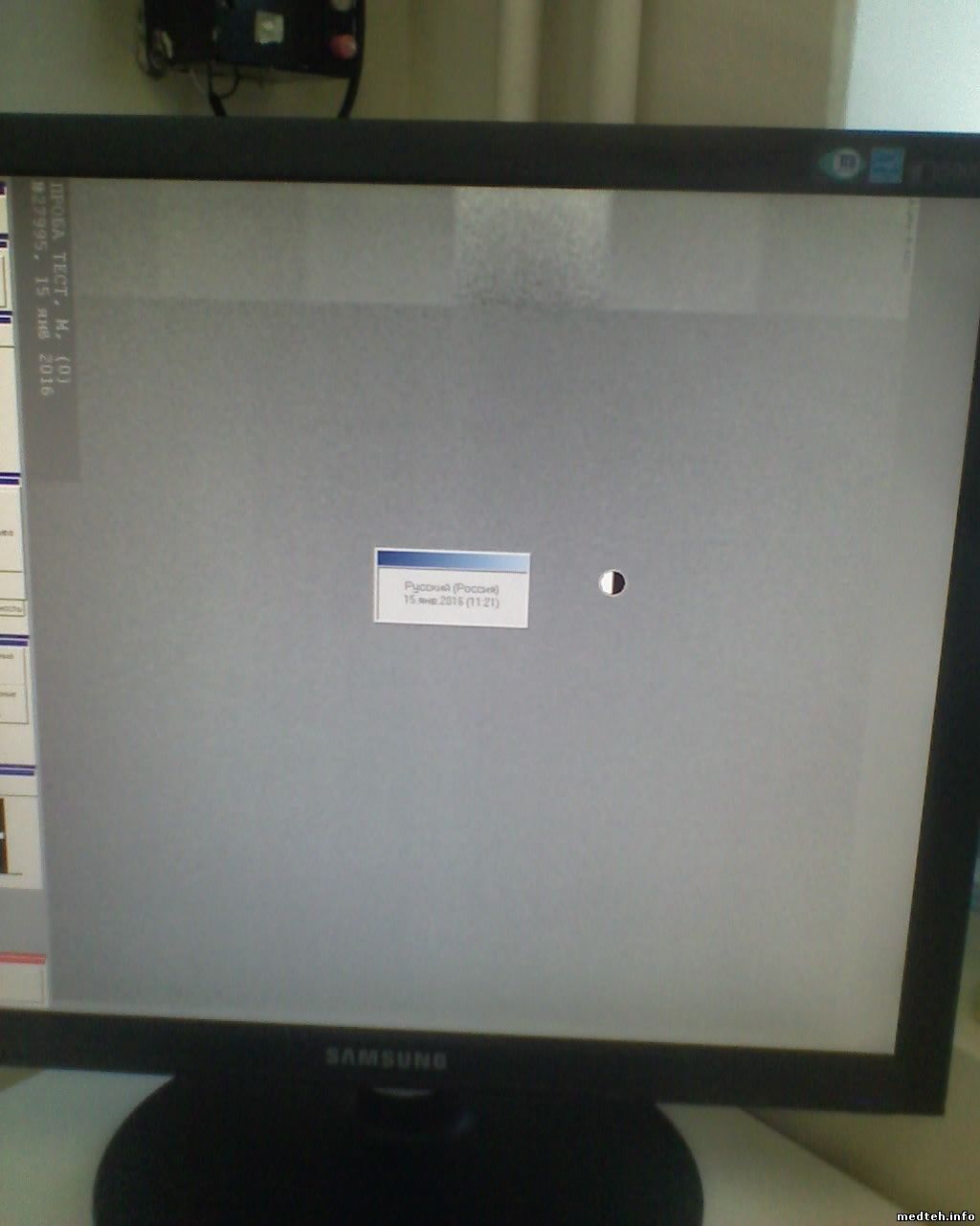

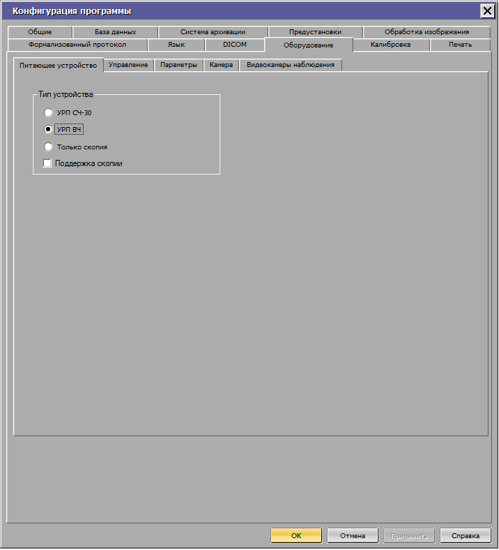

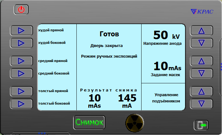

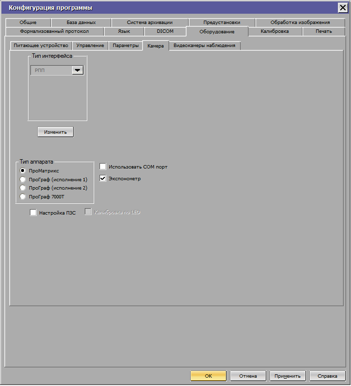

Подымаю тему которую писал выше по аппарату "Медикс". Ситуация такая: вышел из строя активный USB удлинитель, при этом слетели все настройки ПО "Програф". USB кабель был заменен на новый, питающее устройство исправно (снимки проходят), цифровая камера тоже исправна ( есть возможность из ПО приемника получить снимок отдельно от Програф, ниже прикрепляю изображения). Теперь вопрос, как правильно настроить "Програф", чтобы он работал с ПО приемника.
При запуске програф и создании карты пациента нажимаем "Получить снимок", в новом окне выбираем тип исследования и нажимаем ДАЛЕЕ, а далее появляеться окно ошибки о том , что пульт не может быть запущен.
Сообщение отредактировал Vikey - Понедельник, 26.Май.2014, 13:47

KuzmaДата: Понедельник, 26.Май.2014, 20:50 | Сообщение # 10
У вас сообщений: 274
Харьков
:( Увы в "Прографе" не силен.
Судя по скринам, приемник рабочий, а как он с "Прографом" общается - хз.
Еуконтрол (программа на скрине) снимок делает, сшивает, обрабатывает и выкладывает в определенную папку с определенным именем (какие точно - не могу сказать, не помню, в ини-файлах все описано), а как его "програф" читает и как обрабатывает не знаю.

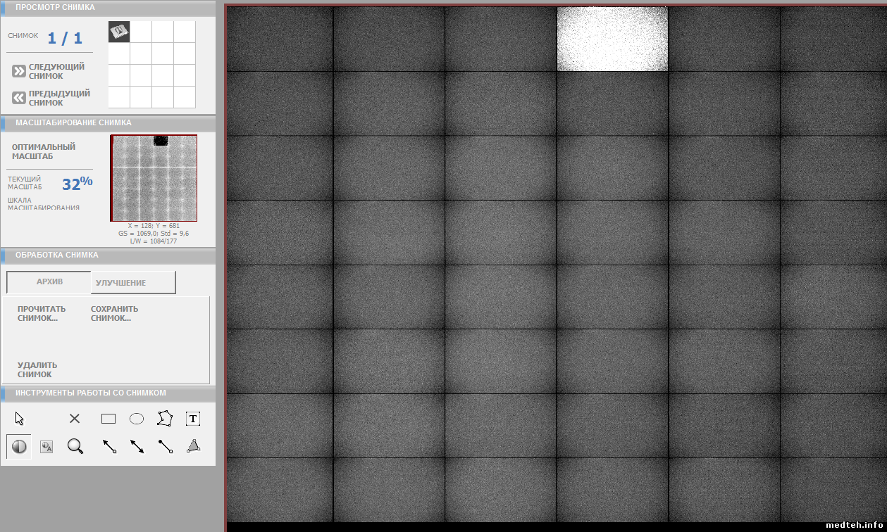

У нас приемник Альфа Р-4000. На изображении появилась линейка квадратов. (см. фото).
Что это может быть?
Слетела калибровка?
Диски с калибровочными данными имеются, а вот инструкции нет!
Помогите пожалуйста!
KuzmaДата: Среда, 20.Янв.2016, 12:48 | Сообщение # 16
Харьков
Скорее всего "вылетела" одна из камер. Нужно смотреть исходное, не сшитое изображение, там будет четко видно. По приведенной фотографии можно предположить, что 4-я - самый темный прямоугольник из всего ряда. Еще возможна неисправность материнки приемника. Чтобы четко диагностировать, нужно для начала смотреть исходные изображения, а если будет необходимо, то немножко разбирать приемник :) :) :)
Просто калибровкой здесь вряд ли обойдешься. Давайте в личку свои координаты, когда и кем приемник поставлен, есть ли возможность подключить интернет на это рабочее место с целью удаленного управления. А дальше решим, как поступить.

cerfer, в блоке преобразователя камеры, есть 3 или 4 платы в зависимомти от количества камер. Самая нижняя плата отвечает за верхний ряд (хотя могу и ошибаться, может верхняя). Так вот на этих платах проверьте смд резисторы, особенно резистивные сборки. Просто был похожий дефект резистор изменил свое сопротивление в большую сторону и была похожая картинка
KuzmaДата: Суббота, 05.Мар.2016, 13:01 | Сообщение # 23
С чего Вы решили, что у них есть такой блок?
Ну, вот здесь чётко видно, что "сдохла" 4-я камера. Нужно менять.

Доброго времени суток.
Всё с той же темой о драйверах.
KuzmaДата: Воскресенье, 16.Сен.2018, 14:29 | Сообщение # 37
Харьков
Я же Вам написал в ЛС, где найти этот драйвер. Там должны быть версии драйвера для всех версий ОС
При установке нужно галку поставить "Всегда доверять...". Или отключить проверку подписи, если Вы уже пропустили момент с установкой этой опции. Как отключить - спросите у гугла.
