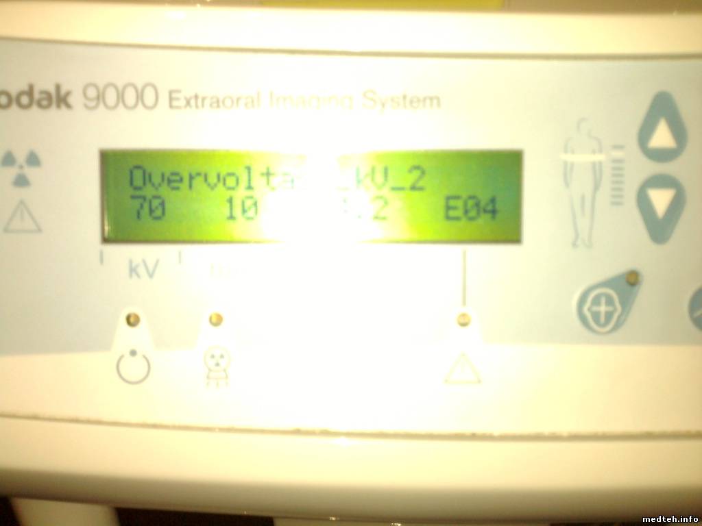

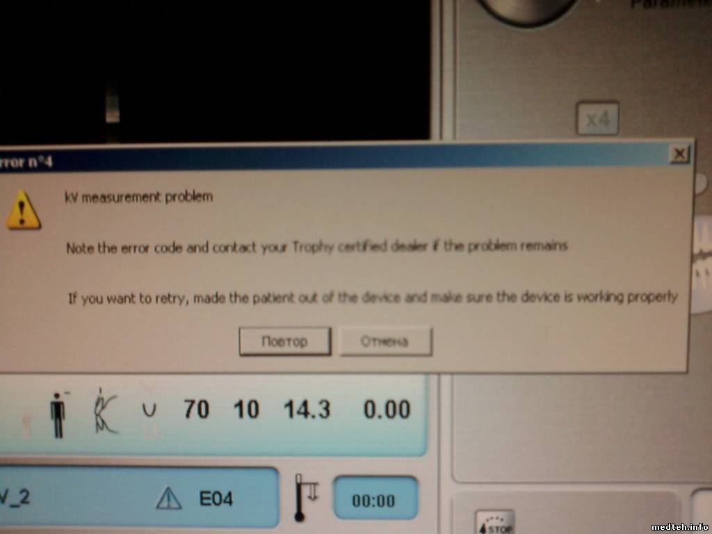

МастерБакуДата: Понедельник, 30.Сен.2013, 08:28 | Сообщение # 2
В продолжение темы. Лично проверил.
На дисплее
И на мониторе
Питающее в норме. "Криминала" по платам нет.
