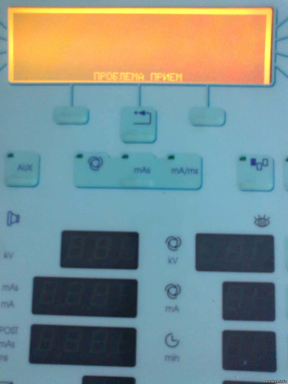

всем привет!проблема с генератором G-100!при включении с пульта,на пульте пишет сообщение (нет приема)в самом устройстве включаются только две платы верхняя плата GENERATOR CPU BOARD и плата GENERATOR INTERFACE BOARD.были проверены все 3 фазы на больших предохранителях,и дальше до пускателя к5,пускатель не включается,на пускателе к2 питание есть,на к1 питания нет,и на к5 нет на катушке которая притягивает(включает пускатель)на верхних платах все напряжения которые должны быть,все есть,но вот остальная цепь,не включаеться,перелопатил весь G-100.заменил оптопару U-3.и транзистор Q-2.согластно схемы.дальше не знаю куда лезть,подскажите если кто сталкивался с такой проблемой!заранее благодарен!

artem_skalackiiДата: Четверг, 19.Сен.2013, 08:27 | Сообщение # 9
У вас сообщений: 147
Актюбинск
вот фото пульта в включёном состоянии!по пробую прозвонить кабель пульт генератор,
artem_skalackiiДата: Четверг, 19.Сен.2013, 08:28 | Сообщение # 10
Актюбинск
это после нажатия кнопки по середине,в этом режиме ни одна кнопка больше не работает!

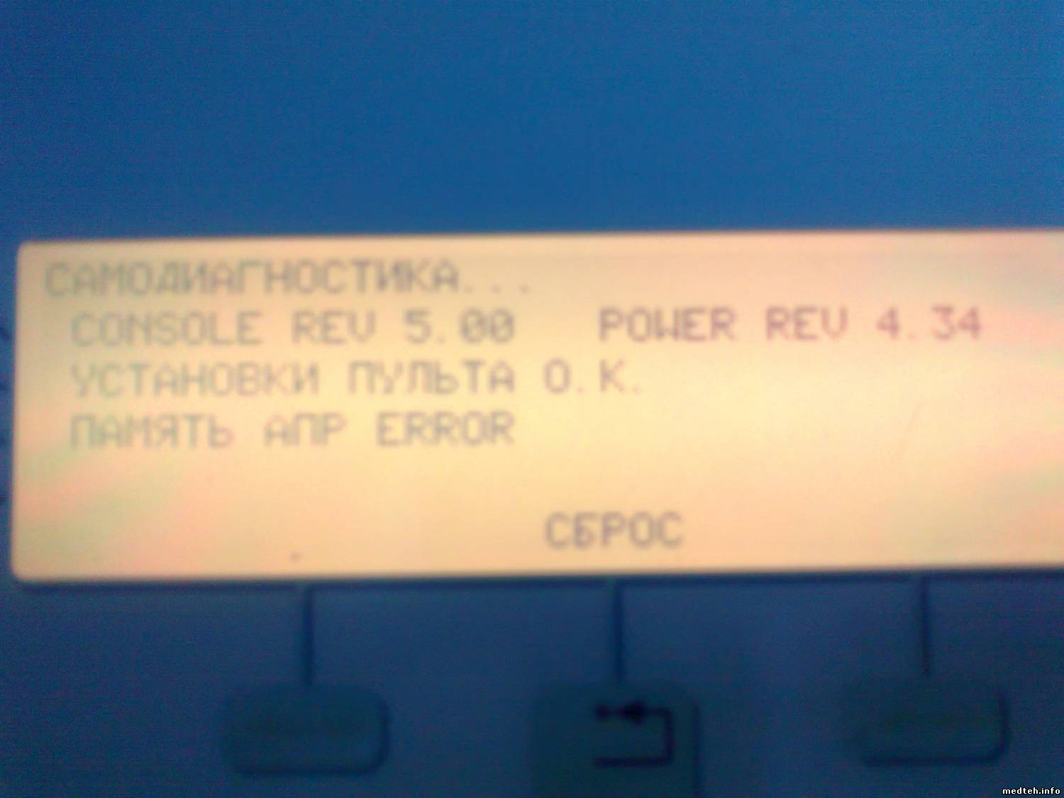

kupagenДата: Суббота, 21.Сен.2013, 19:01 | Сообщение # 15
У вас сообщений: 237
artem_skalackii, судя по картинке 10-го поста у вас сбились настройки АПР (органавтоматики) и только. Если Вы сбросили настройки генератора - плохо. Меняйте батарейку в пульте. По документации производителя рекомендуется не допускать разряда батареек ниже 2,8В. Напряжение 3,6В не может быть, так как батарея CR2032 имеет номинальное напряжение 3В. Русскую версию интерфейса вы уже потеряли, но её можно восстановить и потом. Для того чтобы связаться с аппаратом через компьютер Вам придётся войти в сервисный режим на пульте. Возможно кто-то что-то поменял в пароле или Вы делаете что-то не-то. После замены батарейки в пульте и появлении картинки 10-го поста нажмите кнопку сброса. Генератор должен предложить восстановить настройки АПР по умолчанию - согласитесь. Аппарат должен загрузиться с английским АПР (по умолчанию). Если Вы всётаки не успели "убить" настройки генератора - аппарат готов к работе, только режимы придётся вводить по новой. Скорее всего после замены батарейки и сервисный пароль станет по умолчанию. При отсутствии связи с генератором - попробуйте продёрнуть разъёмы соединительного кабеля пульта с генератором. Если настройки генератора сбиты - что делать сказали.
