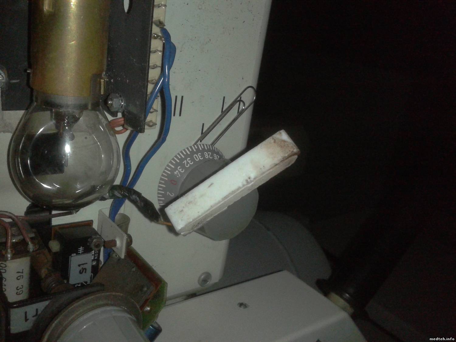

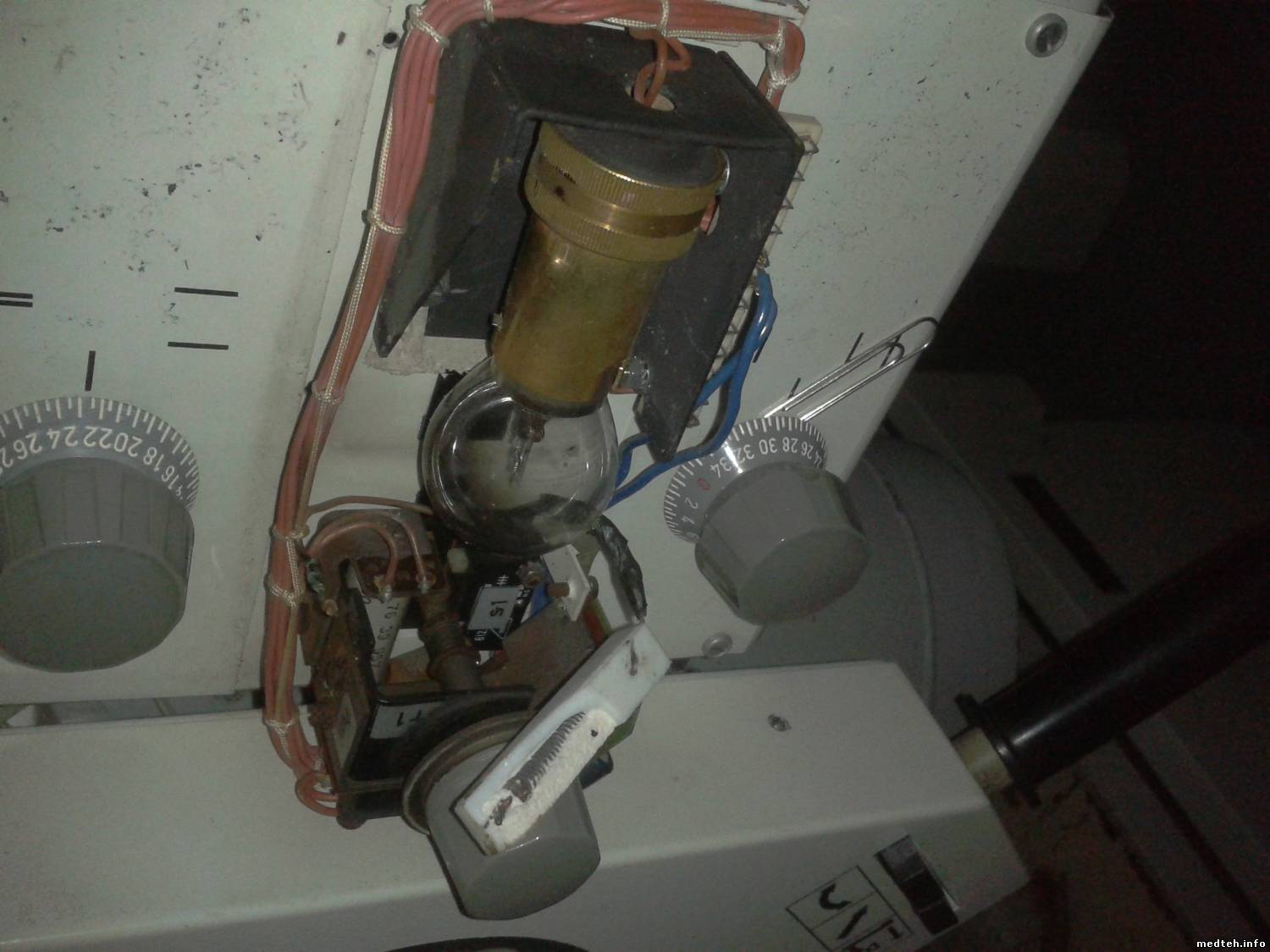

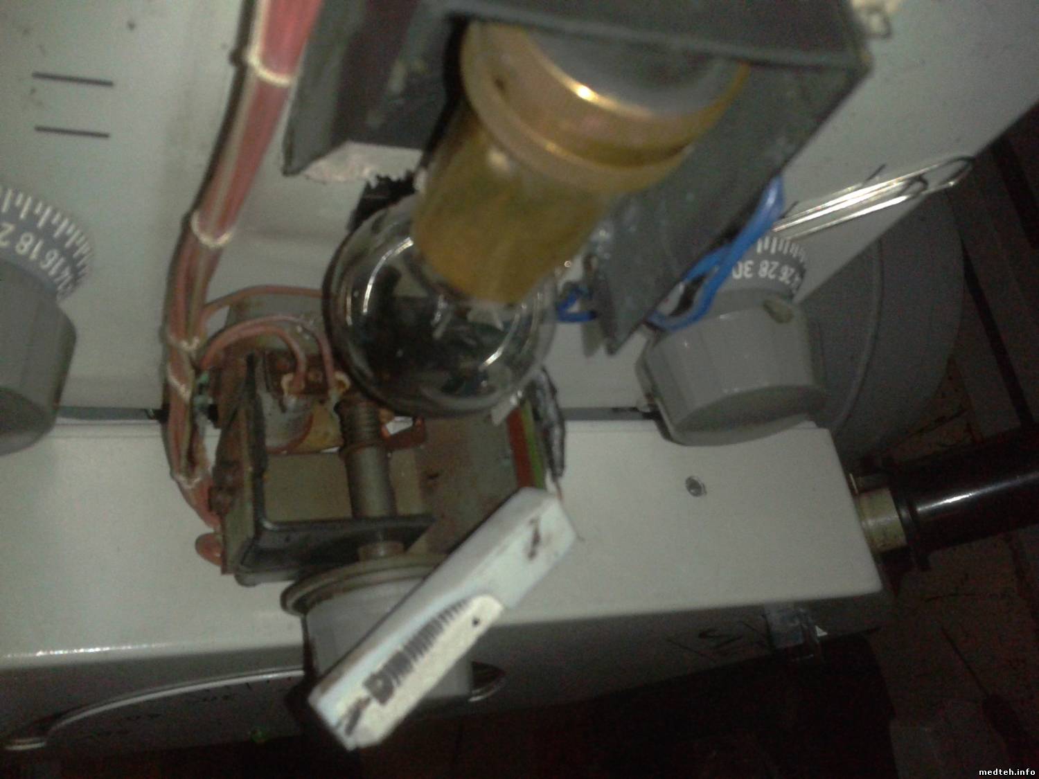

Здравствуйте коллеги! столкнулся с такой проблемой-не горит лампа в калиматоре,разобрал его снял и прозвонил лампу-она рабочая.Визуальный осмотр выявил сгоревшее сопротивление,зуммером на тестере звонится а Омы не показывает,корпус сопротивления керамический-явно кем то уже поменянный т.е не родной.На нем нет ни каких данных что бы подобрать аналог.Инженер который его туда поставил не помнит номинальных данных,из этого вопрос-какие его номинальные данные??? Просьба ссылки на эл.схемы не давать так как в них ничего не понимаю...Прошу сильно не пинать,рентгентехника не мой конек...

Алекс-200, Возможно и так! слишком уж какая то не понятная схема с эл.магнитом,инженер который поставил сопротивление сказал что проблема только в нем.Но номинал не помнит!!! попробую выложить фото....

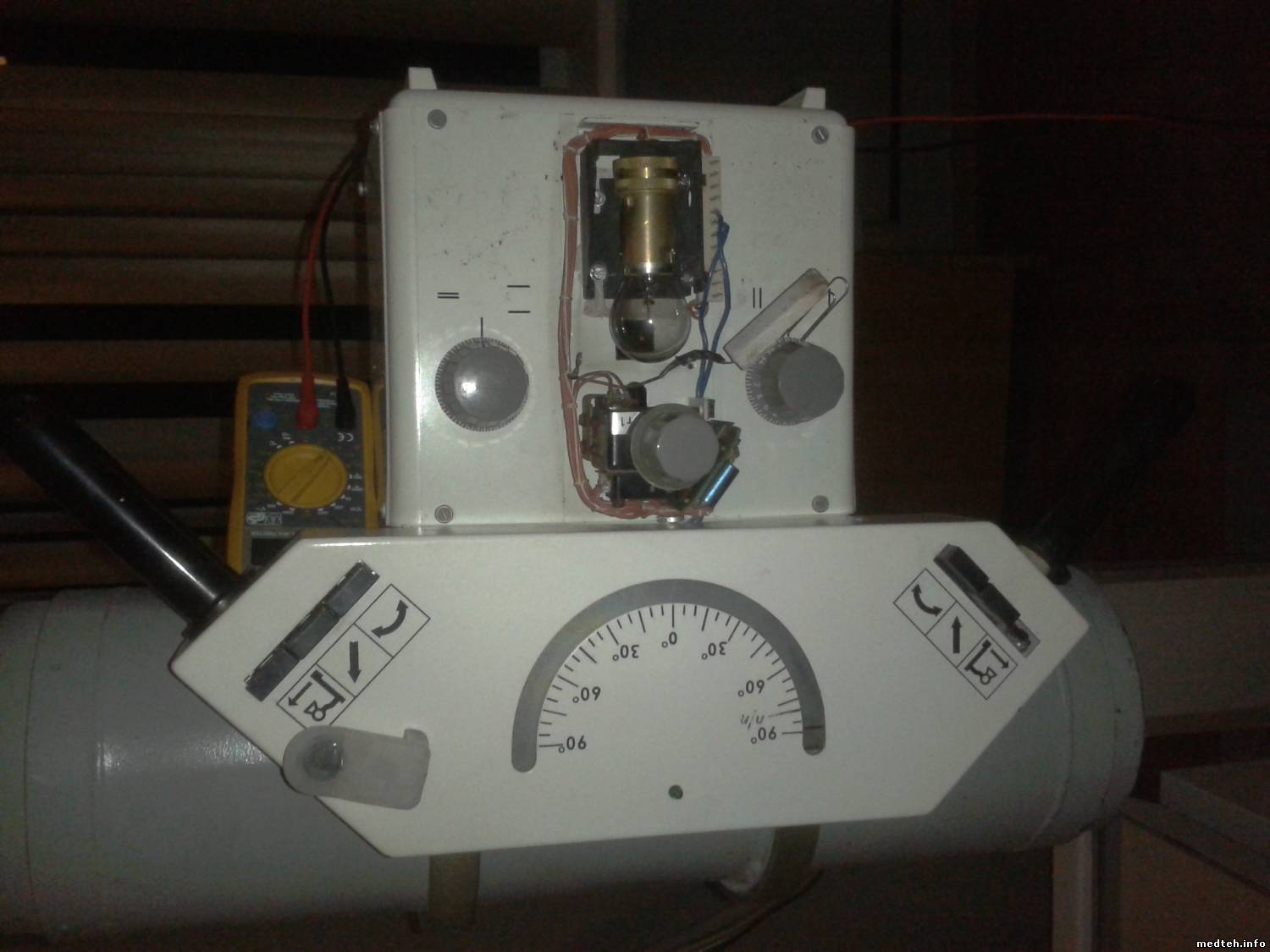

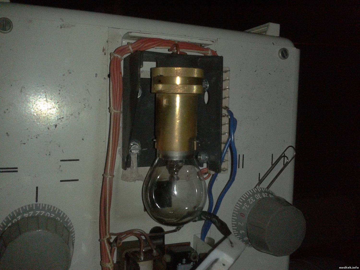

Может фото что то прояснит

На Ваших фото приведена диафрагма, судя по конструкции патрона лампы, производства бывшей Чехословакии. Однако, с подобной схемой таймера, с размещением элементов непосредственно над лампой, не встречался.
Есть смысл поискать переменное напряжение источника в двух синих проводах.
Кстати: если лампочка перегорела, то её можно заменить на галогенную, вставленную в керамический патрон.
