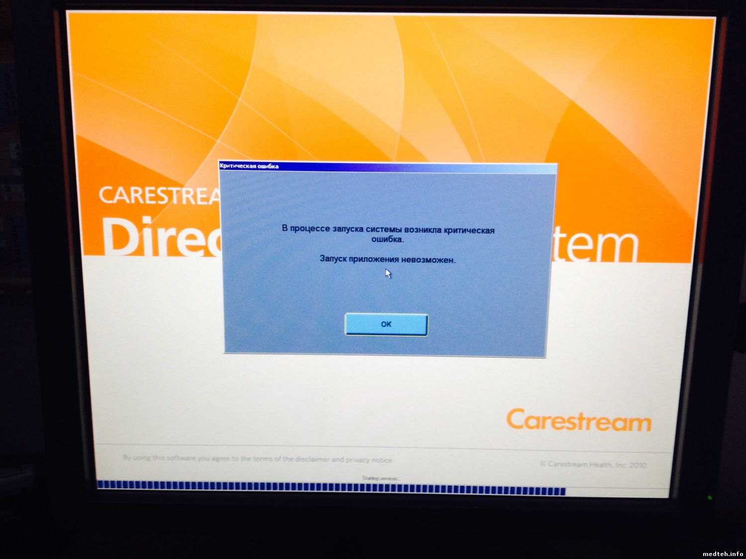

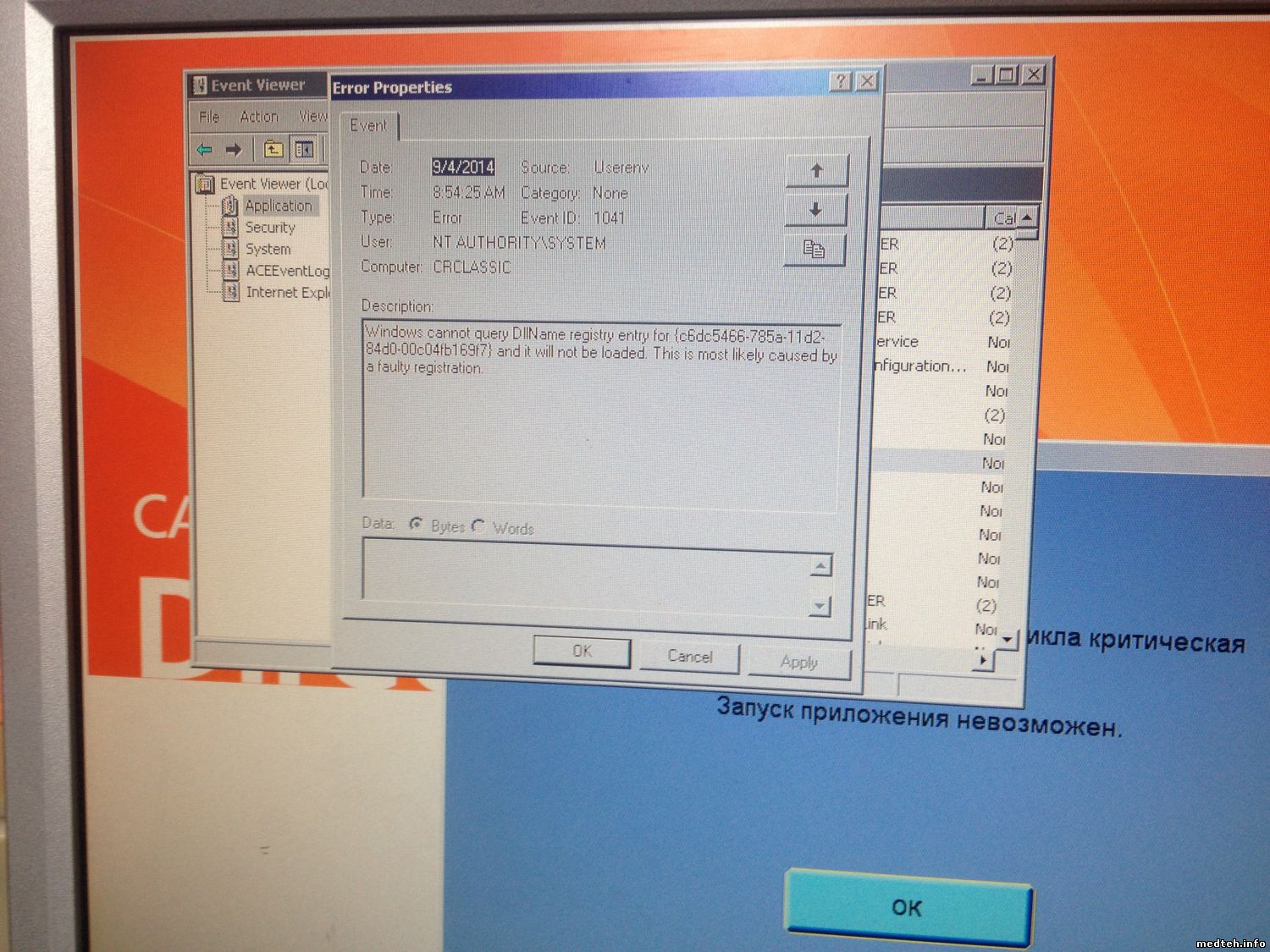

TuwerДата: Среда, 03.Сен.2014, 16:59 | Сообщение # 15
У вас сообщений: 166
Всем привет!
Проблема следующая: при загрузке программного обеспечения вылетает следующая ошибка (см. прикреплённое фото).
Кто сталкивался с подобным? ...
navesДата: Среда, 03.Сен.2014, 17:07 | Сообщение # 16
У вас сообщений: 1070
Ищите ошибки в логах, либо в каталоге софта, либо в системном.

TuwerДата: Понедельник, 22.Сен.2014, 07:16 | Сообщение # 19
Нет, к сожалению! Связывался с представителем фирмы, именно с тем кто вводил в эксплуатацию мою проблему, он сказал что без них я ничего не смогу сделать. А так смотрел логи, вот какая ошибка:
Сообщение отредактировал Tuwer - Понедельник, 22.Сен.2014, 07:17
navesДата: Понедельник, 22.Сен.2014, 12:31 | Сообщение # 20
Это одна единственная ошибка, и только в системном логе?
Создайте bat файл с таким содержимым
Код
for /f "tokens=*" %%G in ('dir /b "*.dll"') do regsvr32 /i %%G
Скопируйте его в каталог программы carestrem и запустите.
Данный скрипт зарегистрирует все DLL файлы из текущего каталога, если библиотеки поддерживают регистрацию в системе.
Если каталогов с DLL файлами несколько, то сделайте это из каждого каталога.

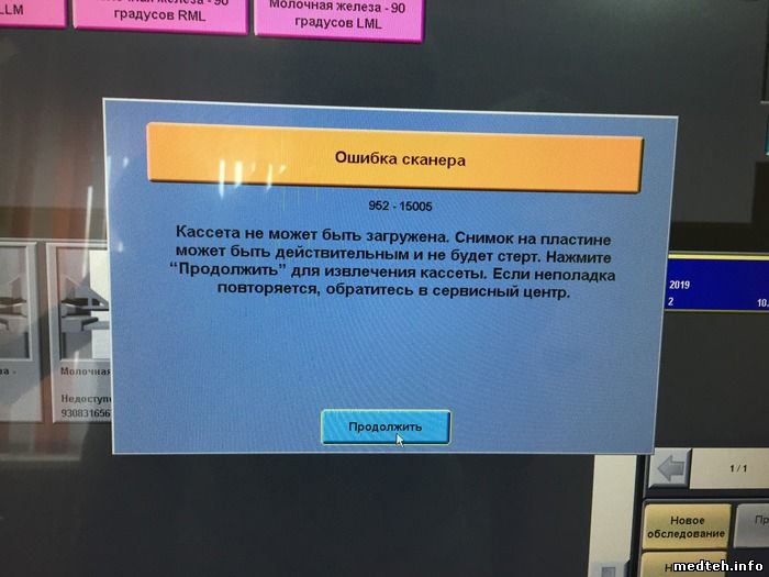

basyДата: Среда, 15.Фев.2017, 17:22 | Сообщение # 29
сервис-инженер
москва
При попытке использования новых кассет программа CR выдаёт ошибку "11" - операция загрузки экрана остановлена.
Нужно ли прописывать (регистрировать ) новые кассеты в программе?
Alex70ttДата: Среда, 15.Фев.2017, 21:11 | Сообщение # 30
У вас сообщений: 524
рентген техник
вся Россия
Да, походу, надо, там в паспорте указано как делать ... А на Aгфу не надо!

Нужна помощь по Classic CR от Carestream с такой ошибкой:
DimitriusДата: Четверг, 25.Апр.2019, 07:15 | Сообщение # 39
У вас сообщений: 410
artem521, блок лазера вышел со строя - Laser Driver Board.
artem521Дата: Четверг, 25.Апр.2019, 07:24 | Сообщение # 40
У вас сообщений: 32
Ачинск
Dimitrius, а не подскажете, это проблема связанная с питанием платы или что-то иное?
