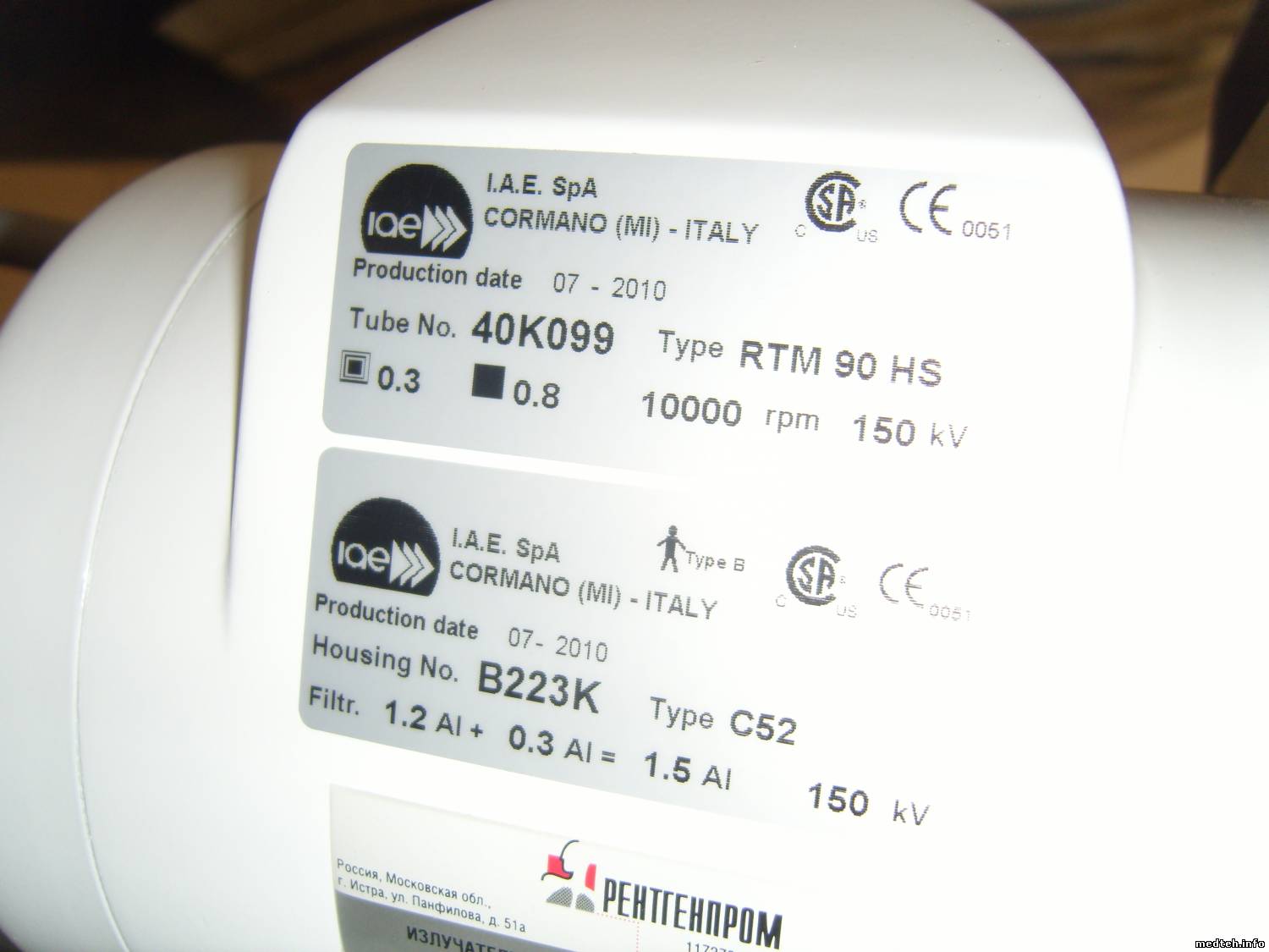

Добрый день
на прскане нужно сменить трубку
нужна сервисная инструкция по колибровке накала и тренировке
трубки перед эксплуотацией
к сожилению все ссылки из хранилища не действительны
кто може помогите с инструкцией пожалуйста

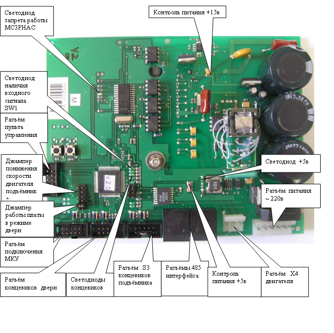

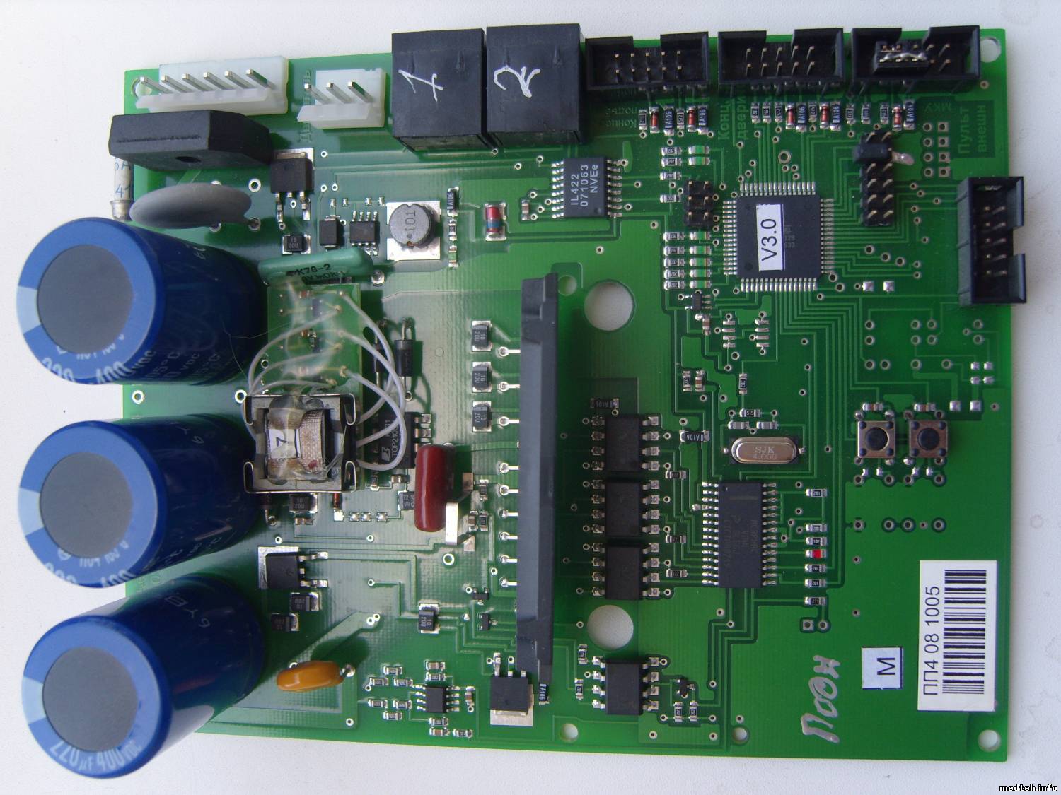

еще одна проблема с блоком управления подножки
она не управляется ни срабочего места лаборанта ни с кнопок на плате
заказали новую поставили как не работала так и не работает
ставим новую на место управления двери
при включении дверь открывается при нажатии кнопки на плате дверь закрывается
отпускаеш кнопку дверь открывается полность и достигнув концевика
останавливается
наверное дело в логике работы которая задается перемычками
возле микросхемы контроллера (проца)
описания также нет а очень хочется поднять аппарат с кален

galaktika, По первому Вашему посту я полностью согласен с Петровичем, нужно будет еще настраивать и центр вращения стрелы. По второму - прикрепил рисунок платы.

добрый день
с платой разобрались
нужно было правильно в разьеме выставить премычки
и все пошло
