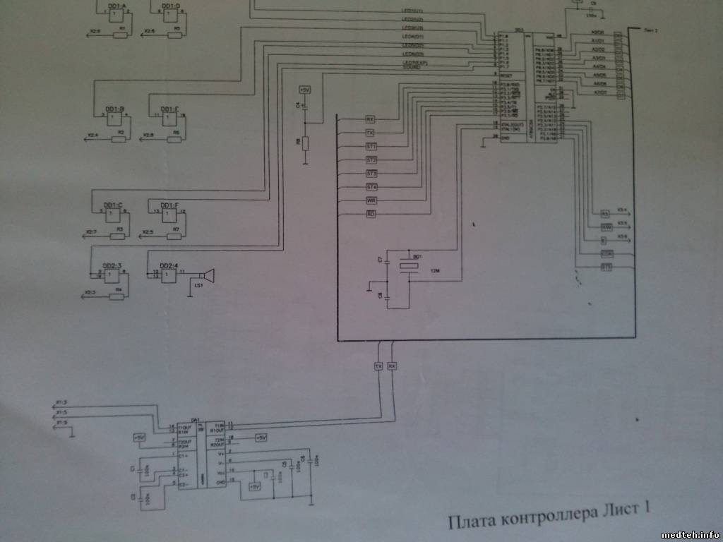

У дентальника завышено время снимка. Подскажите, возможно кто сталкивался с подстройкой частоты, и какую емкость или кварц контроллера изменить?.

Проверяющий смотрел укрехом и я своим мини унфорсом, при выставленных 0.21сек реально 0. 33 а при 0.5 показ. 0.533

IMHO Замена кварца здесь совсем не поможет. Поскольку в первом случае экспозиция увеличивается на 57%,а во втором всего на 7%.
К примеру IRIX 70 корректирует длительность экспозиции в зависимости от напряжения сети.

Похоже так и есть. В описании, резистором R2 можно поменять напряжение измеряемое контроллером во время снимка. Пишут что при повышенном сетевом экспозиция увеличивается. Попробую поэкспериментировать с этим резистором.

Крутил резистор R2- влево, уменьшает экспозицию. Точно невозможно подстроить, выставляю на дисплее 0,3s и меряю унфорсом - 266мс, если чуть вправо покрутить резистор получаю 326мс. В предыдущем посте ошибся. Правильно, при увеличении сети длительность снимка должна уменьшаться.
