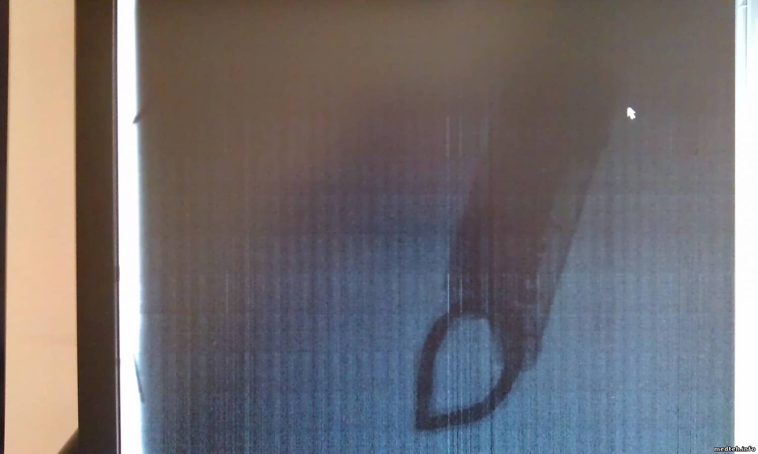

vorobjev1Дата: Вторник, 20.Авг.2013, 11:06 | Сообщение # 1
тверь
Высокое присутствует только в начале сканирования(белая полоса слева).Характерный звук его присутствия также в начале. Тренировка проблему не решила. Калибровка тоже.

saddam-095Дата: Четверг, 22.Авг.2013, 16:00 | Сообщение # 4
У вас сообщений: 269
гудермес
белая полоса это отсутствие высокого. фото не очень читаемое.

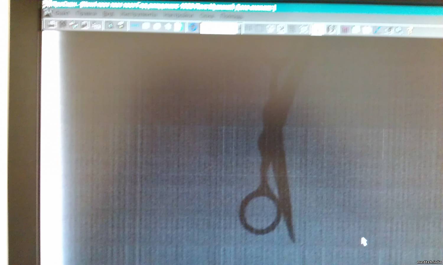

vorobjev1Дата: Воскресенье, 25.Авг.2013, 20:29 | Сообщение # 5
тверь
Вот еще скан прикрепил. Высокое присутствует(Провода от щупов видно на белой полосе). Есть подозрение на накопитель. Или плату заряда
VikeyДата: Воскресенье, 25.Авг.2013, 22:55 | Сообщение # 6
У вас сообщений: 303
Инженер по ремонту
vorobjev1, Проверь заряд-разряд накопителя, сейчас на ремонте стоит передвижка с таким и же симптомами (ждем накопители, изготавливают на заказ). Сантиметров 5 снимок нормальный потом очень слабый , ширина полосы изменяеться в зависимости от мощности снимка. Измерили напряжение на накопители : заряжался до 510В минут 20 -25, во время снимка напряжение просело до 180В. Срок изготовления накопителей 1 месяц.
