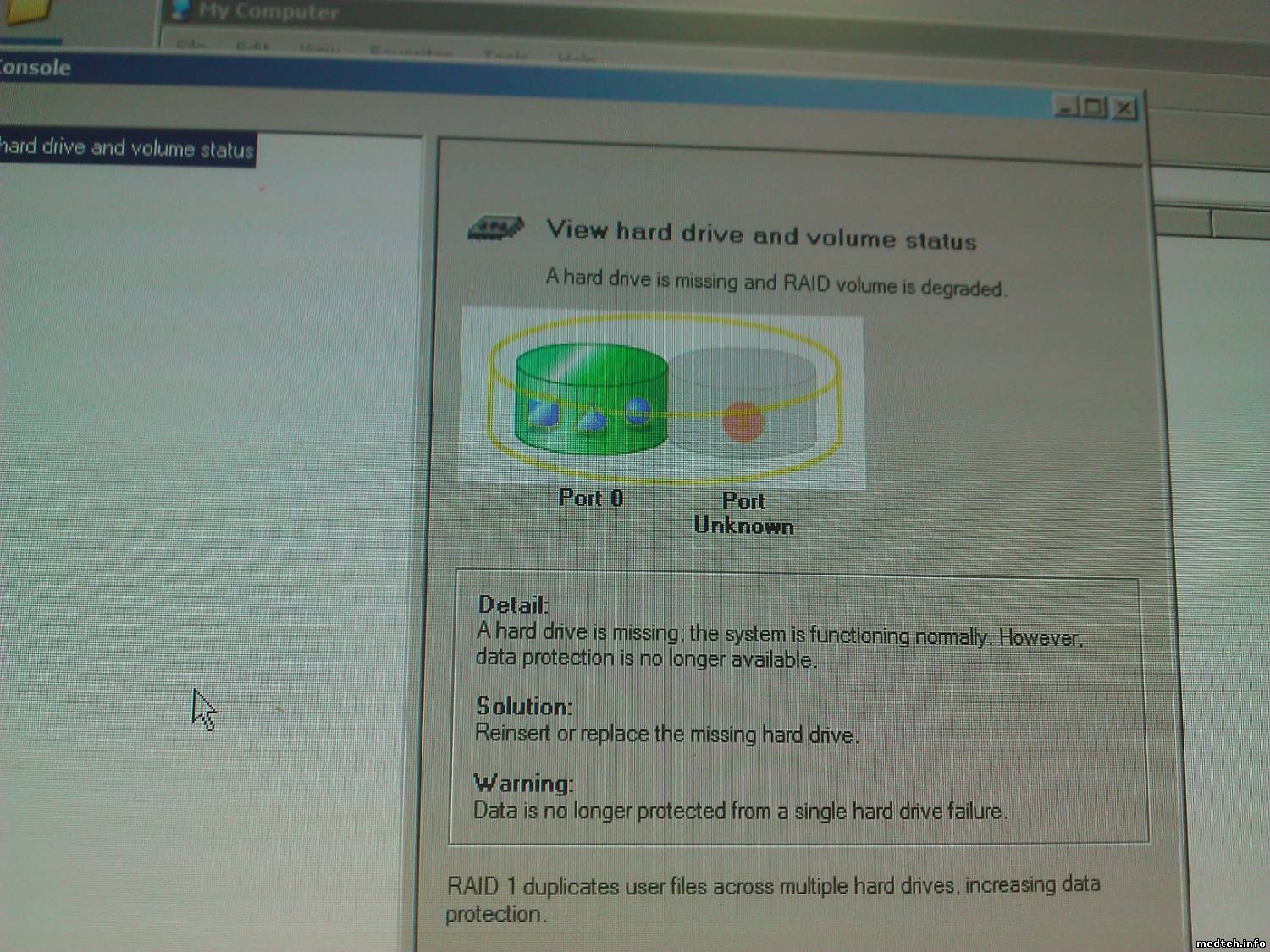

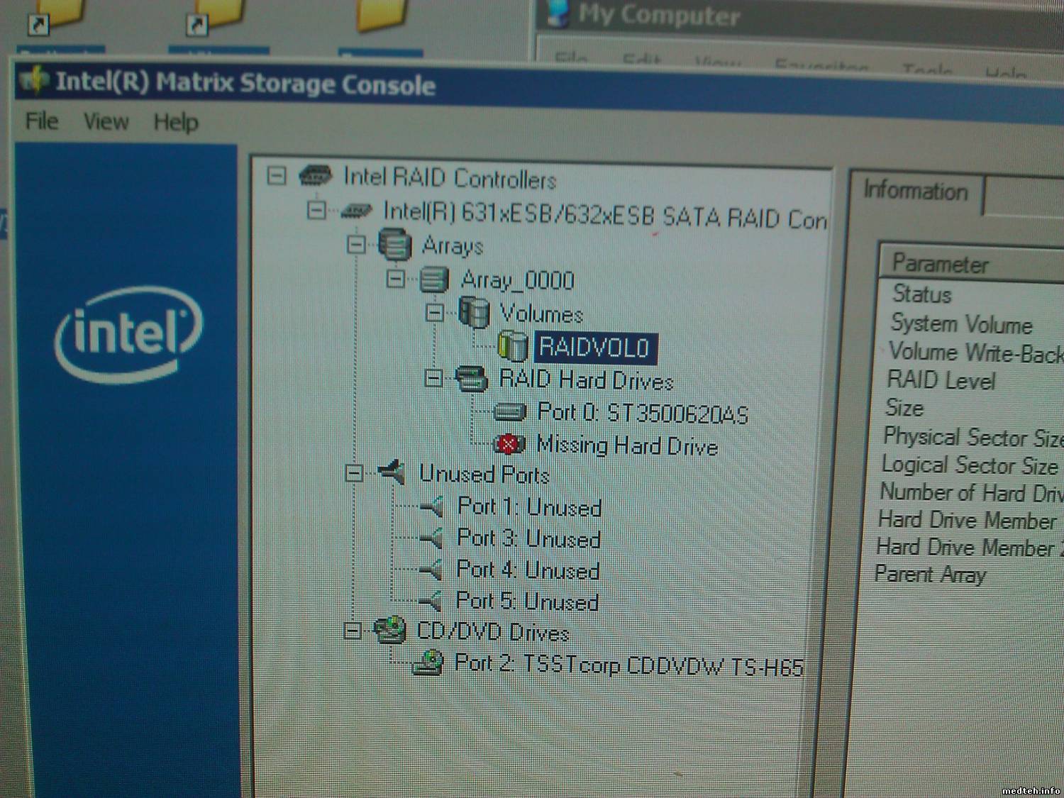

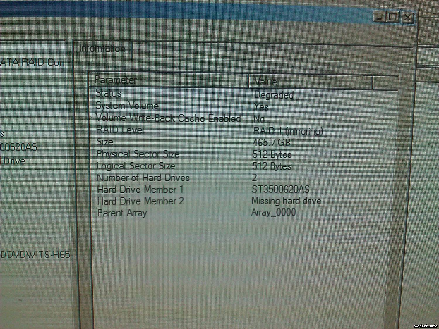

Добрый день! Вышел из строя RAid 1, фото прикреплено. Там стоит Seagate barrakuda 7200.11 st3500620AS. Возможно ли его просто заменить винчом такого же объема? Спасибо.

Да, можно, размер не менее данного.

Можешь в программе открыть расширенный режим и правой кнопкой на диск "пометить как исправный". Как оно на англицком- не знаю. Нижняя строчка.

Система начинает сомневаться в его кончине и пробует перестроить на него снова рейд- масив. Но если второй раз это произойдет, то не рискуй, тупо поменяй на такой же или большей емкости, марка значения не имеет. И далее само все образуется после загрузки системы.

Наконец- то у меня открылись твои фото. Правой кнопкой на этот диск с крестом и выбирай , что он исправный. На англицком.

serg7vetr, спасибо еще раз! Только небольшие сомнения скребут: таким образом, как Вы описали, я бы востановил рейд, но если сбой произошел по причине поломки жесткого диска или утери главной загрузочной записи MBR - то у меня ничего не получится. То есть один раз я смогу попробавть восстановить диск? "Но если второй раз это произойдет, то не рискуй" - это о том же?

Скажи пожалуйста, а для какой программы это все? У меня просканы и прографы с такой хренью. И докторское или лаборантское рабочее место? Передвижка или стационарный вариант? Насчет сата- все равно...И при успехе жми кнопку сказать спасибо- мелочь, но приятно. Тщеславие, никуда не деться...Насчет попыток восстановить- делай, если не зависнет, а благополучно восстановится, то пусть айболиты работают. У меня на каждом втором аппарате такие сбои были, работают. Или прихожу на техобслуживание, а в правом нижнем углу два боченка... Только дай массиву полностью перестроиться, комп не выключай. Для проверки на зависание. Если оно произойдет, то меняй диск. На лаборанском компе я выдергиваю второй диск масива и деинсталлирую программу интел матрикс сторадж ну и т.д, чтобы не пугала айболитов.
