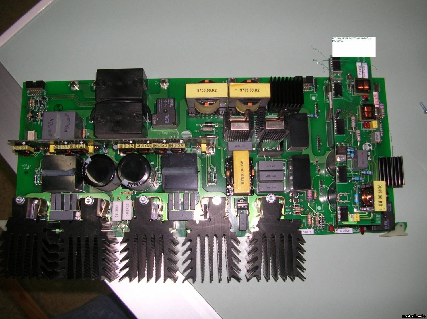

Рентгеновское питающее устройство (РПУ) "EPSILON" производства фирмы EMD Technologies Inc, Канада.
Привет коллеги!
Схема субмодуля блока питания платы, если у кого есть, скиньте, плиз, схему платки блока питания, стоящую на плате инвертора и прикреплённую к ней двумя болтами.
Плата самого инвертора на схемах есть, а вот схемы субмодулей на неё нет. Там их два, один управляет мощными транзисторами, а на второй собран какой-то внутренний блок питания.
То, что умерла (а точнее с рождения не работала, аппарат так и сдали в эксплуатацию!!!) - факт, переставляли с рабочей соседней.
Временно затычку поставим. Но не хотелось бы ... А так эта сволочь может включиться, а может и выдать надпись, что неисправен инвертор и отключить в сервисе все инверторы.
Фото прилагаю.

Плата генератора Epsilon от EMD.
Из за скачка напряжения вышла из строя плата инвертора p/n 9736.01.R2.
Есть конторы, которые занимаются ремонтом данного девайся?

Вышел из строя аппарат КРТ 2 р.м., с генератором Epsilon 2007 г.в.
Взорвались конденсаторы на одной из плат инверторов.
После восстановления платы, выяснилось, что слетела прошивка генератора (9809.01.R3.B2.s19).
У нас есть прошивки, но они 2011 г. Пытались перепрошить. Прошивка CIO проходит успешно, а XRAY не шьётся.
Как можно решить эту проблему?
Или может есть у кого нибудь прошивки, подходящие нашему аппарату?

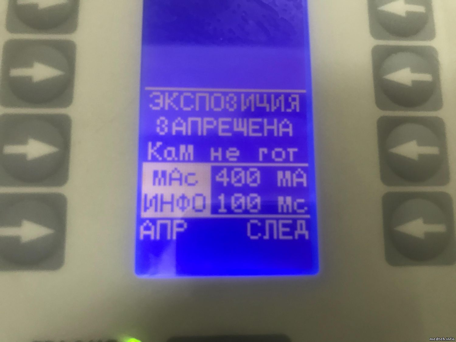

Здравствуйте коллеги.
Может кто сталкивался с такой ситуацией.
КРД ОКО на 2 р.м. с цифровой камерой KFC9. Генератор Epsilon 2009 г.
Вылетела плата инвертора, плату восстановили. В плёночном режиме рентген идёт.
В режиме цифровой флюр. На пульте генератора сообщение: "Кам не готов".
Питание камеры проверяли, плата расширения в 4-ом слоте на вид целая, проверить пока не было возможности.
PCI плата в ПК лаборанта определяется нормально.
terbunyДата: Воскресенье, 09.Май.2021, 12:46 | Сообщение # 29
У вас сообщений: 230
рентгенотехник
А Вы заходили в сервисный режим?
Там нужно проверить состояние инверторов и поставить OK на инвертор, который восстановили.
vovafoxДата: Понедельник, 10.Май.2021, 04:49 | Сообщение # 30
У вас сообщений: 42
Барнаул
Да, заходил в сервисный режим. Восстановил состояние инвертора на ОК затем сделал сброс ошибок. На данный момент генератор в состоянии "4 0 0 0".
