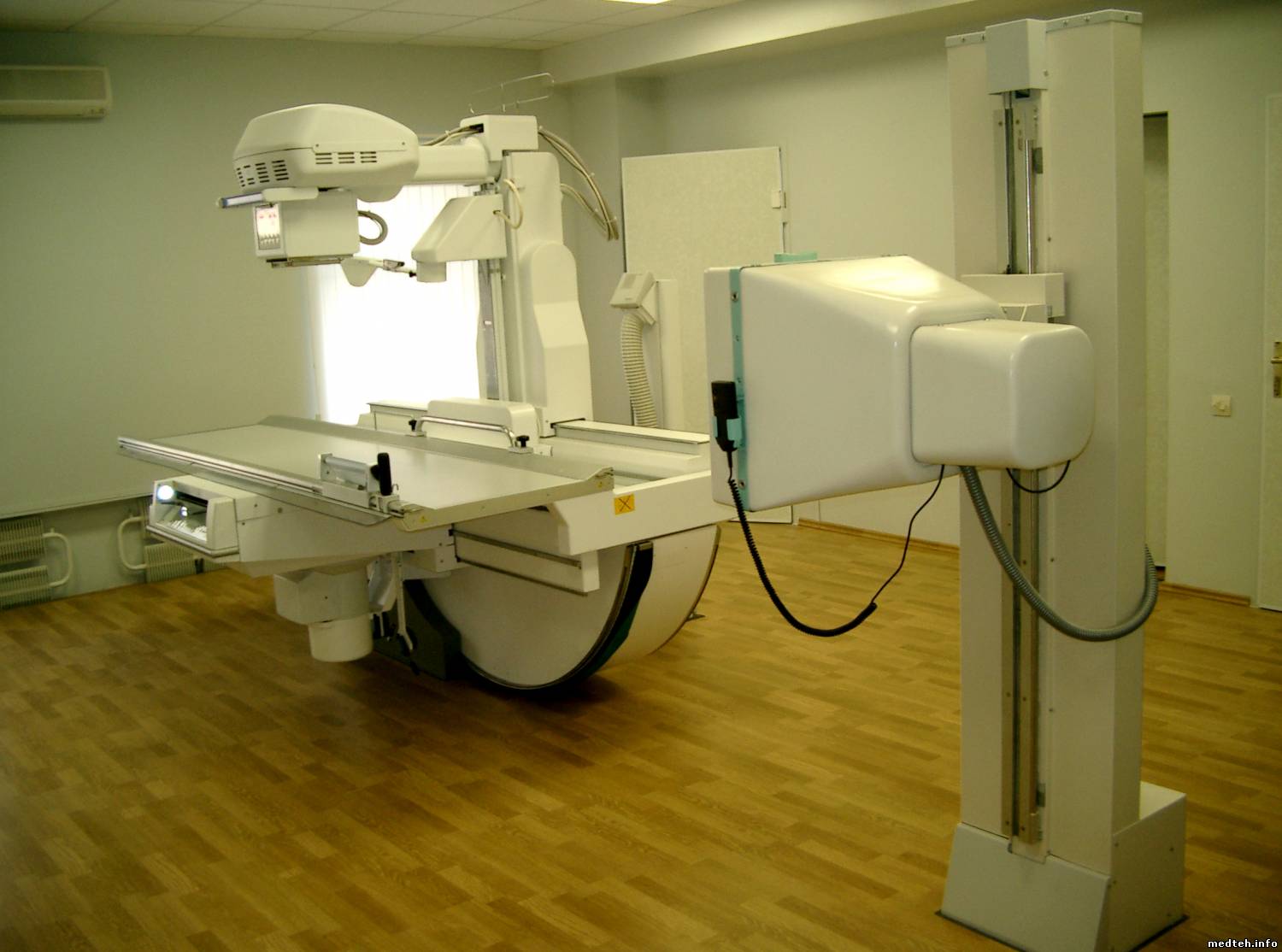

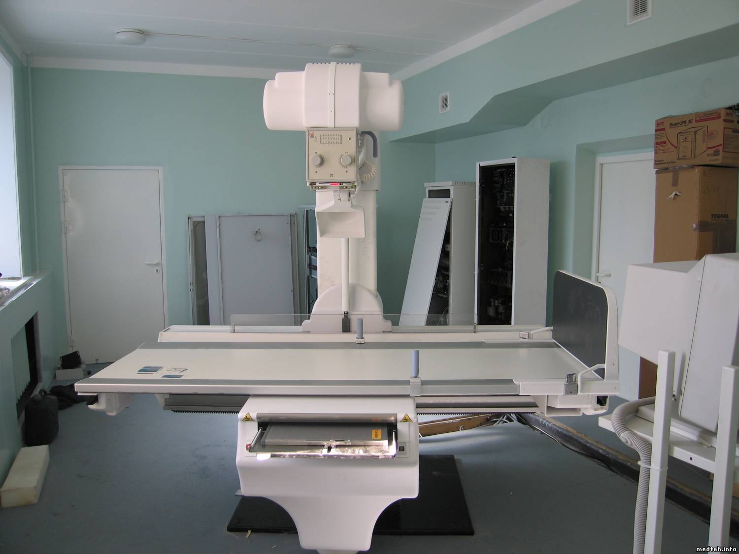

renmasterДата: Понедельник, 04.Янв.2010, 15:43 | Сообщение # 5
Quote (qwerty123)
А что за штатив?
фотки внизу по столам - похож твой какой-либо ?
бользнь по потенцам есть такое дело, согласен с qwerty123,
посмотреть надо для начала фильтровые конденцаторы прямо на резисторах стоят или нет? - а так менять, хотя и разобрать и почисть попытаться можно, иногда помогает
на фотке МЕКАЛ ( со стойкой СВЦ )
или это ОПЕРА -
