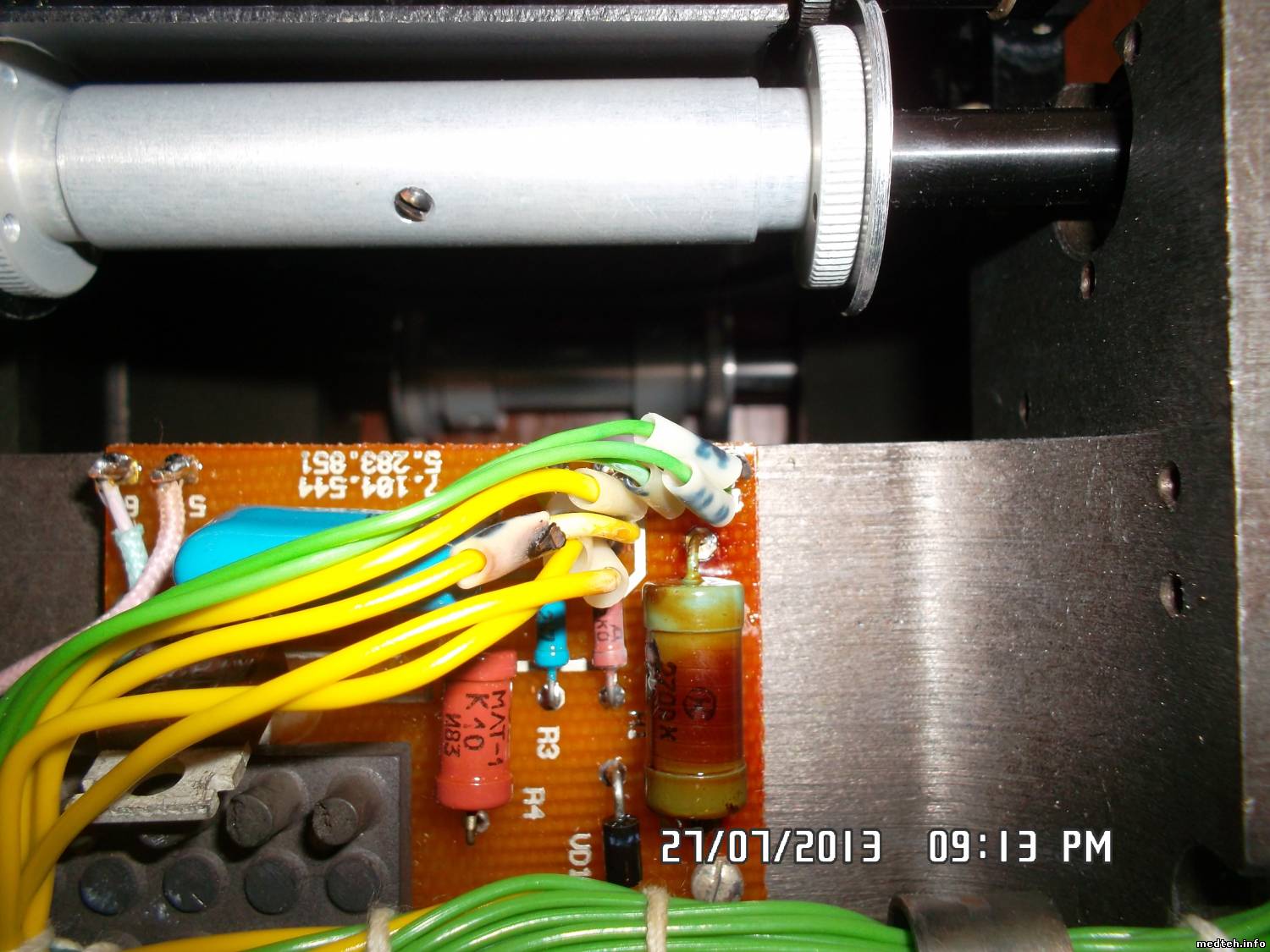

Здравствуйте друзья! Столкнулся вот с такой проблемой, моторчик перемотки пленки при запуске системы начинал работать и не выключался. вскрытие показало что сгорел диод см. на фото, посоветуйте как бы правильно все исправить. Я понимаю что надо заменить, но меня интересует надо ли еще что то проверять?.

Проблему решил, http://www.medteh.info/forum/33-949-1#21188 спасибо)
