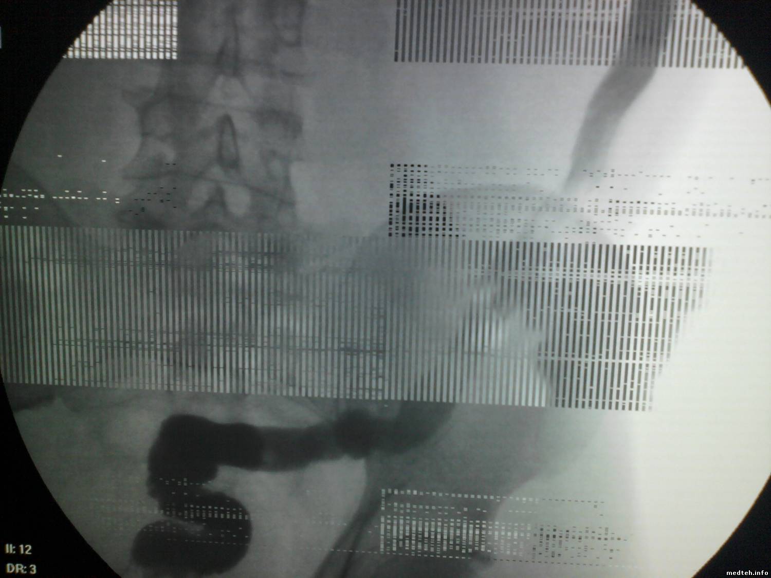

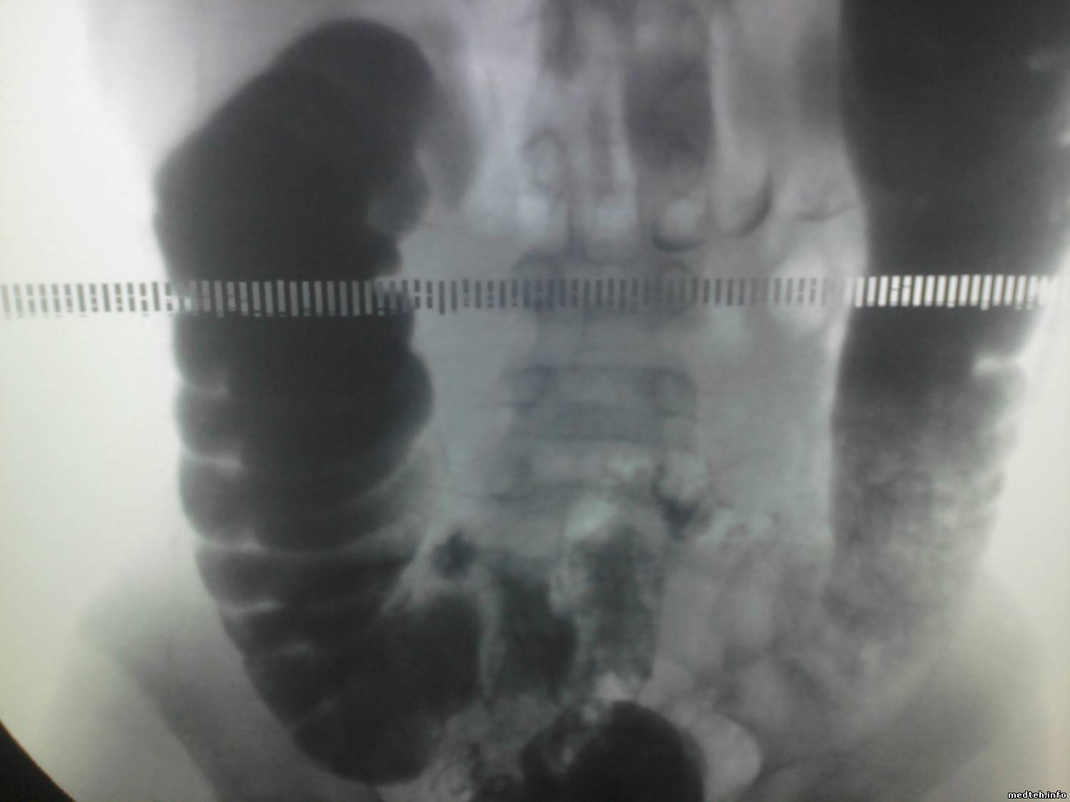

Во время скопического исследования (хотя замечено, что и в режиме покоя) на экране оператора появляются мерцающие полосы, мешающие работе. Грешили на внешние эл.помехи, заземлили все, что было можно - не помогло. Думаем теперь на УРИ.
kupagenДата: Среда, 24.Июл.2013, 22:27 | Сообщение # 2
У вас сообщений: 237
Если помеха и в "покое", можно попробовать отстегнуть от блока обработки сигналов ПЗС камеру на РЭОПе. Если помеха останется - цифровое формирование круга в блоке обработки сигналов.
FAINTДата: Четверг, 25.Июл.2013, 08:30 | Сообщение # 3
У вас сообщений: 148
Разберите и протрите спиртом контакты плат блока БОС....Не закрывая крышку корпуса(дополнительная вентиляция),включите аппарат и проверте в работе минут 20.Потом с закрытой крышкой....
FAINTДата: Четверг, 25.Июл.2013, 08:35 | Сообщение # 4
Если не поможет-меняйте все ёмкости в БОСе. А у лаборанта на компе как снимки?
