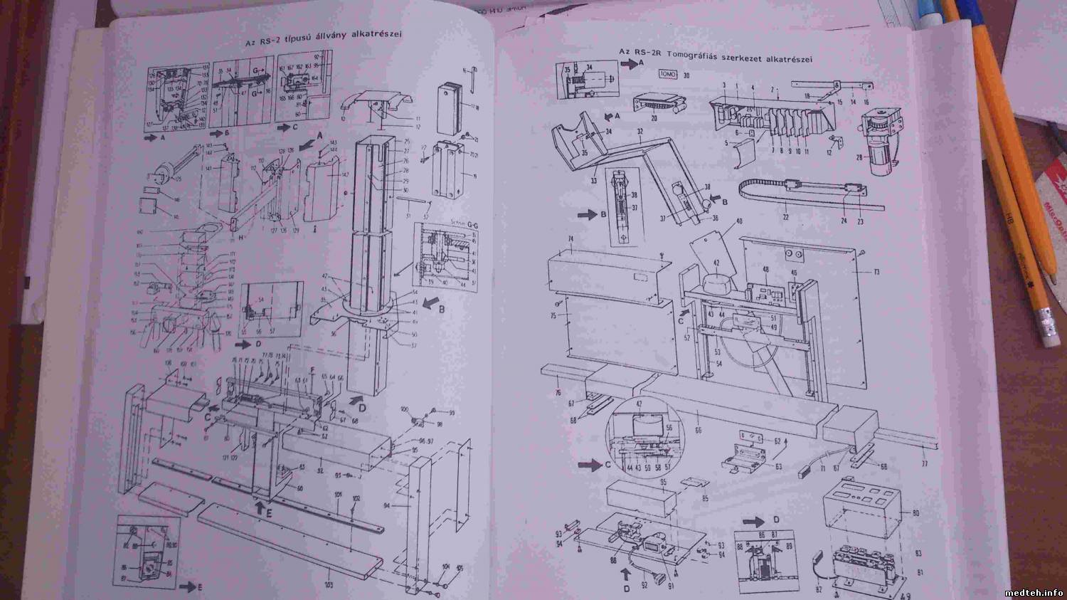

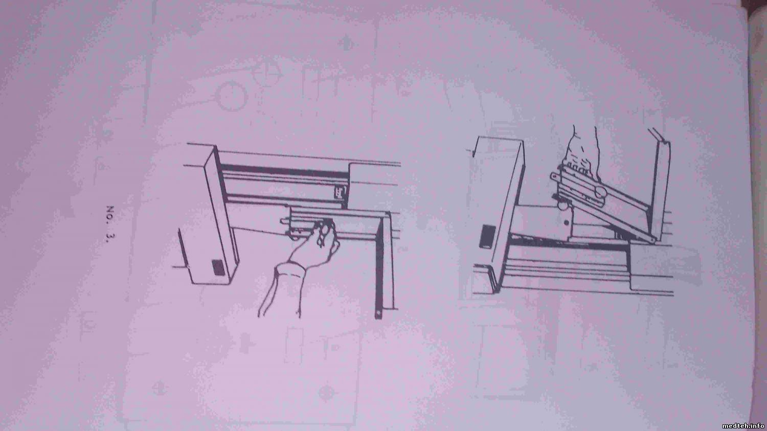

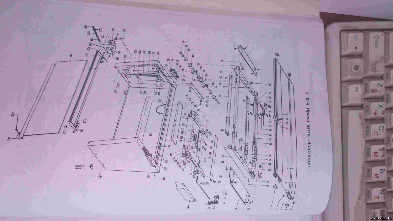

вот инструкция
9107551.jpg (149.2 Kb) · 7821456.jpg (124.9 Kb) · 5487908.jpg (70.0 Kb) · 3683845.jpg (182.2 Kb) · 5332743.jpg (156.8 Kb) · 5602552.jpg (213.0 Kb)
