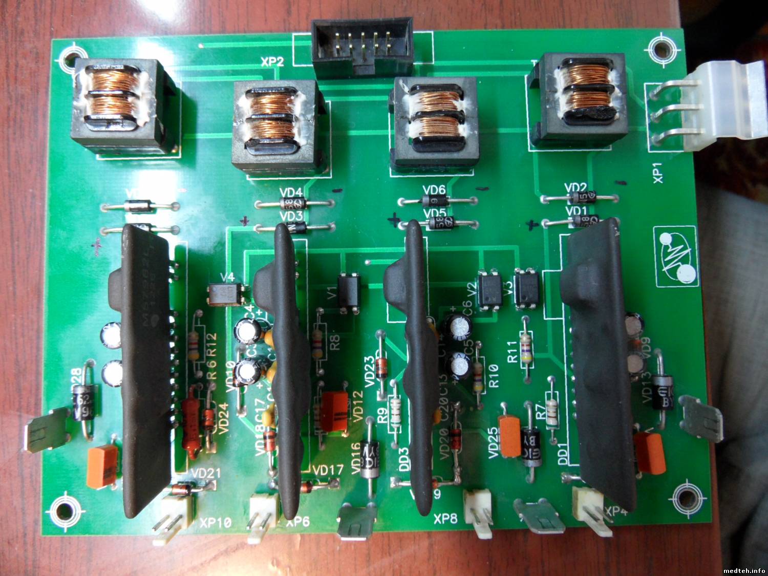

Всем доброго дня. Восстанавливаю плату драйверов после пробоя IGBT. Были заменены: Оба модуля IGBT, стабилитроны в цепи затвор - эмиттер, микросборки M57962L во всех четырех каналах, 5.1-ом сопротивление в одном из каналов. Однако заводиться инвертор никак не хочет. Помогите опознать компонент в цепи коллекторов. По схеме должны стоять последовательно два HER207. На самом деле правее по схеме - BYV96, левее - неизвестно. Соответственно не понятно, как он должен звониться. На настоящий момент этот корпус не звонится никак. На фото удобнее смотреть на VD12
bvm53Дата: Воскресенье, 30.Июн.2013, 00:01 | Сообщение # 2
У вас сообщений: 373
К сожалению не знаю драйверов Проскана, но что касается VD12, то в таких корпусах выпускались так называемые "двуханодные стабилитроны" С двумя встречно включенными диодами, соответственно они не прозванивались тестером.

Добрался до БП-хи и протестил, действительно двуханодный стабилитрон.
