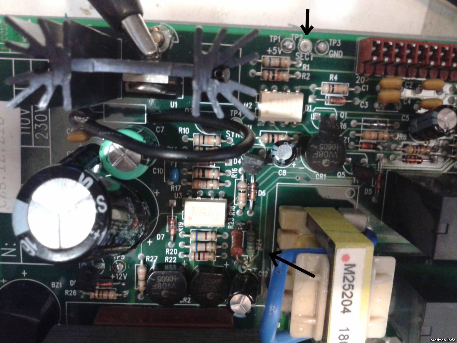

Vitas1111111Дата: Пятница, 08.Ноя.2013, 08:55 | Сообщение # 18
Sokolov_SKY,
При напряженнии в сети 220V в контрольной точке TP2 (SECT) должно быть ~3,4V, если меньше то увеличивай резистор R23, конечно кондер С12 должен быть хорошим. У меня было 3,2V, что соответствовало минимальному напряжению работы аппарата 245V. Я добавил 3 kOm. Причина такого скачка осталась тайной. Удачи yes
