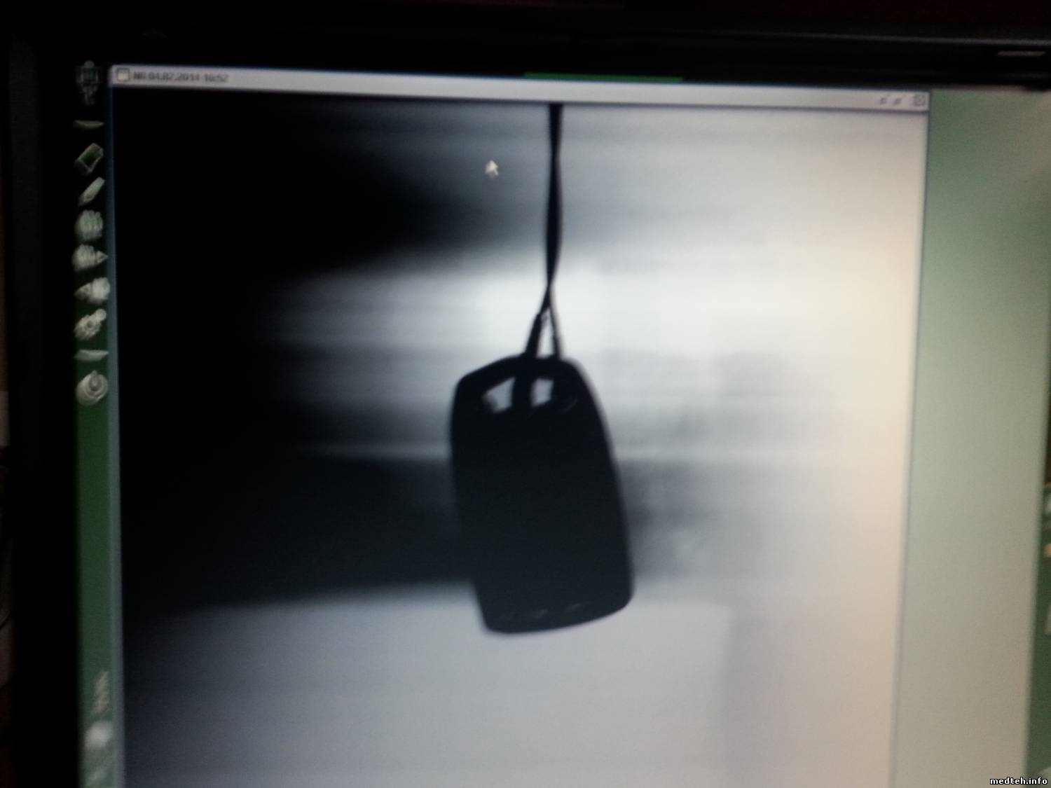

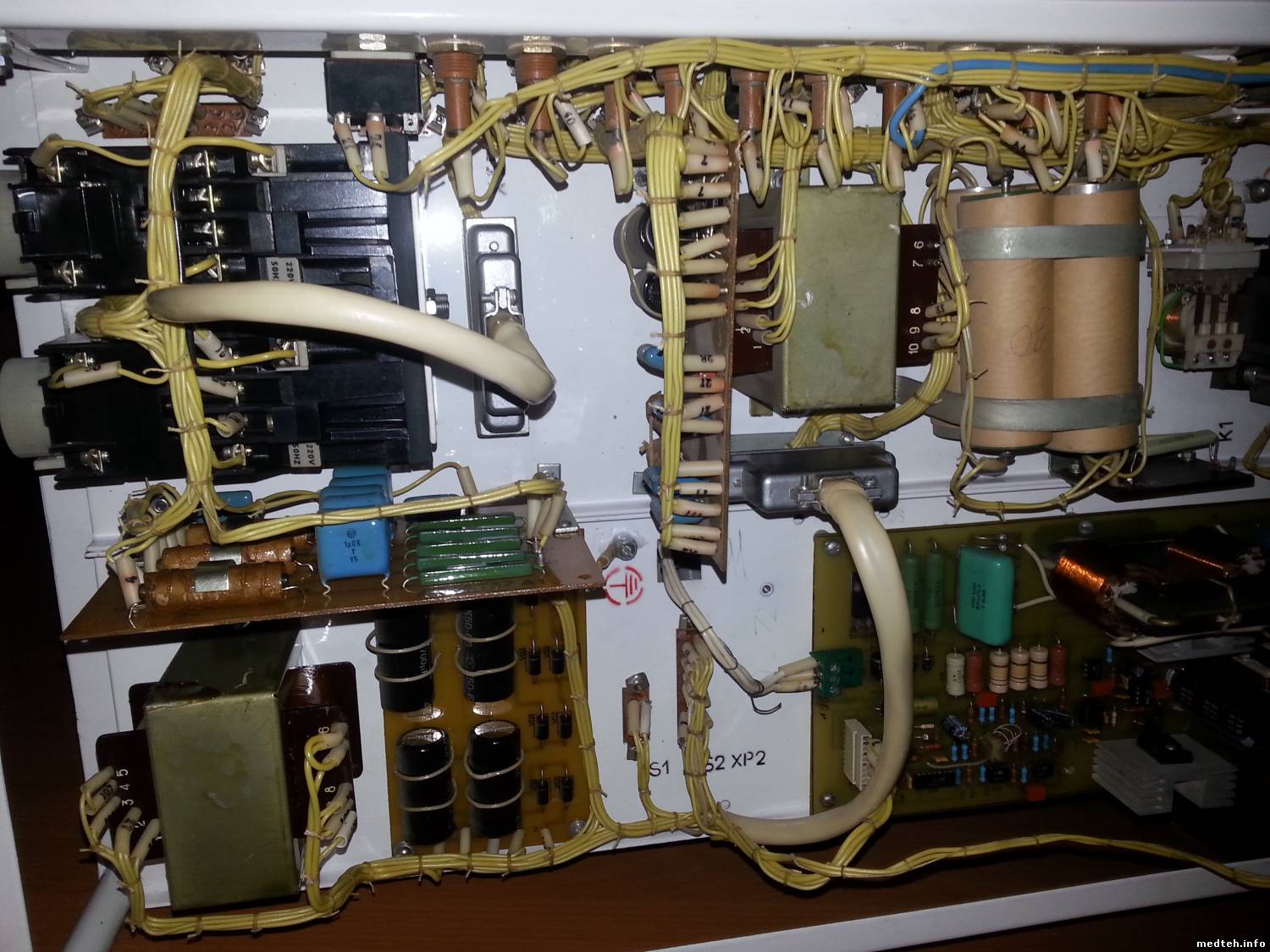

Прошу прщени что не отписал в тот раз аппарат заработал,сейчас другая проблема делает черные снимки что 40кв что 125 кв одинаковые у кого есть руководство питающего устройства
smith_66Дата: Четверг, 06.Фев.2014, 11:22 | Сообщение # 7
Была похожая проблема, проверьте накопитель энергии.

Алекс-200Дата: Четверг, 06.Фев.2014, 16:51 | Сообщение # 11
Цитата Birod2 ()
С платы зарядки выходит 500 в
Проверка накопителя сводится к проверке его "боевых" качеств в качестве НАКОПИТЕЛЯ энергии.
Для этого подключите вольтметр непосредственно к накопителю (не забываем про ТБ), выполните снимок при уставках например: 90 кВ, 60 мАс и посмотрите насколько уменьшилось напряжение на накопителе.
Если уменьшение более 20%, подумайте о замене накопителя.

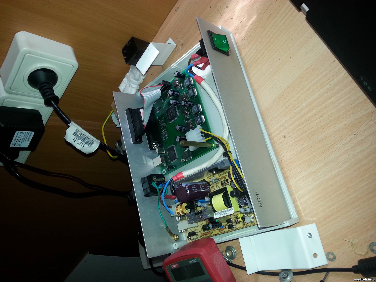

Спасибо за помошь завтра проверим. Нам кажется что КВ не регулируются как можно проверить, какое наряжение должно быть на первичной обмотке генератора и как оно меняется, какое напряжение на накальном трансформаторе .Подвесили усиливающий экран посмотреть, высокое включается и сразу тухнет а звуковой сигнал звучит в зависимости от Мас т.е звуковой сигнал не совподает с высоким

Алекс-200Дата: Пятница, 14.Фев.2014, 09:37 | Сообщение # 15
Birod2:
1. Ваши выводы ошибочны. Сигнал совпадает с высоким и звучит пока заданное количество мАс не набрано. Только высокое в Вашем случае начинается с уставки, а затем "сваливается" до значений, которые экраном не регистрируются.
2. Вам советовали проверить накопитель.

Dmitriy1972Дата: Вторник, 18.Фев.2014, 08:58 | Сообщение # 16
У вас сообщений: 79
Цитата Алекс-200 ()
не надо искать трудные пути пока не проверены самые простые.
+100
По моему опыту накопитель лучше проверять цифровым осциллографом или вольтметром с пиковым детектором (для регистрации минимальных значений). Если у накопителя выросло внутреннее сопротивление, то напряжение будет проседать только во время снимка, а по окончании восстанавливаться практически моментально.
