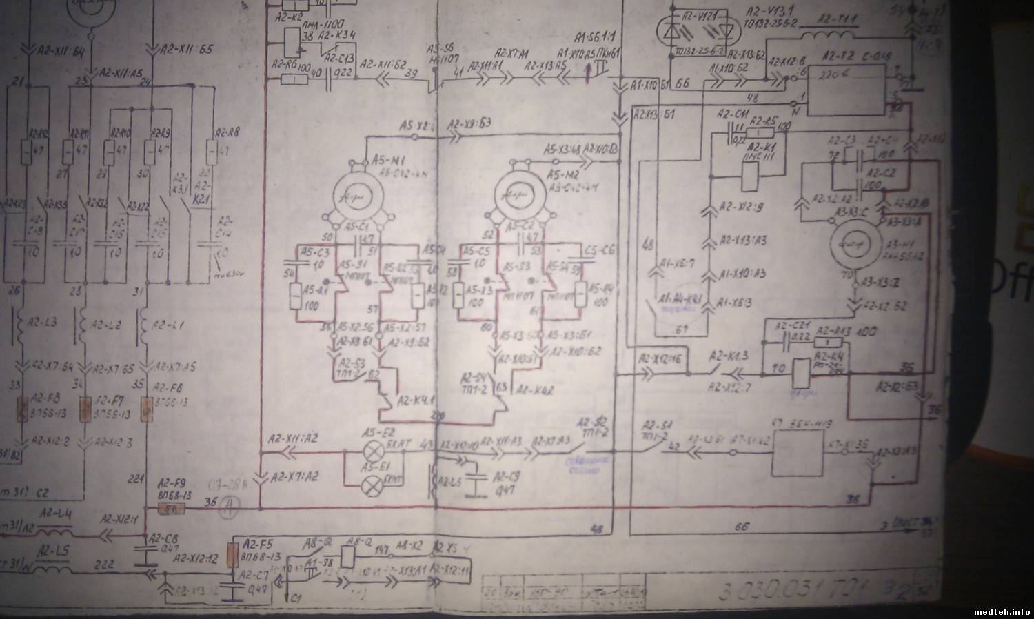

Привет! На 12Ф7 после включения автомата закрывается дверь, на пульте не горит не одна лампочка,подъемник работает, все фазы присутствуют. В общем нет питания на пульте, оно даже на стабилизатор не приходит, а вот куда пропало я это и пытаюсь выяснить!! Что подскажете господа?

А на платах в пульте сведодиоды горят? Стабилизатор запитывается через предохранители А2-F9 и A2-F5.

Диоды не горят, питание на предозранители приходит, а вот на стабилизаторе нет..
terbunyДата: Воскресенье, 23.Июн.2013, 19:02 | Сообщение # 6
У вас сообщений: 230
рентгенотехник
Посмотри схему.

Спс, решено!
