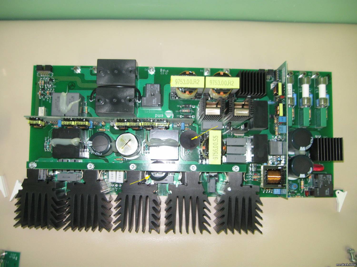

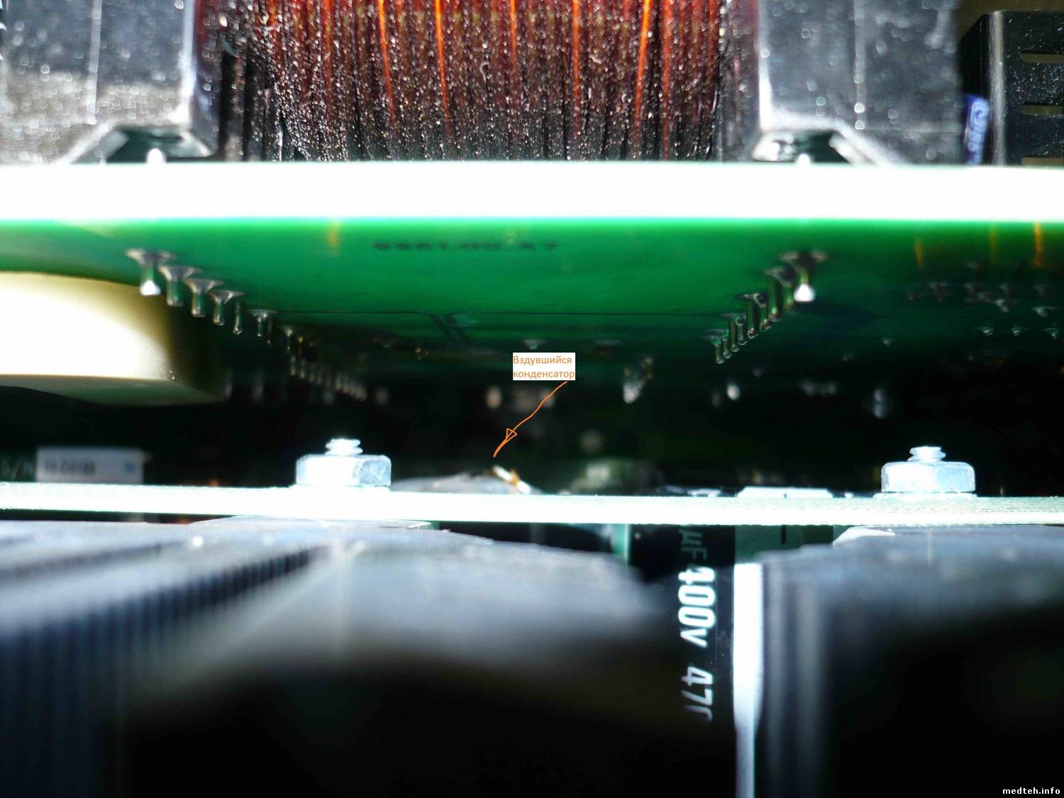

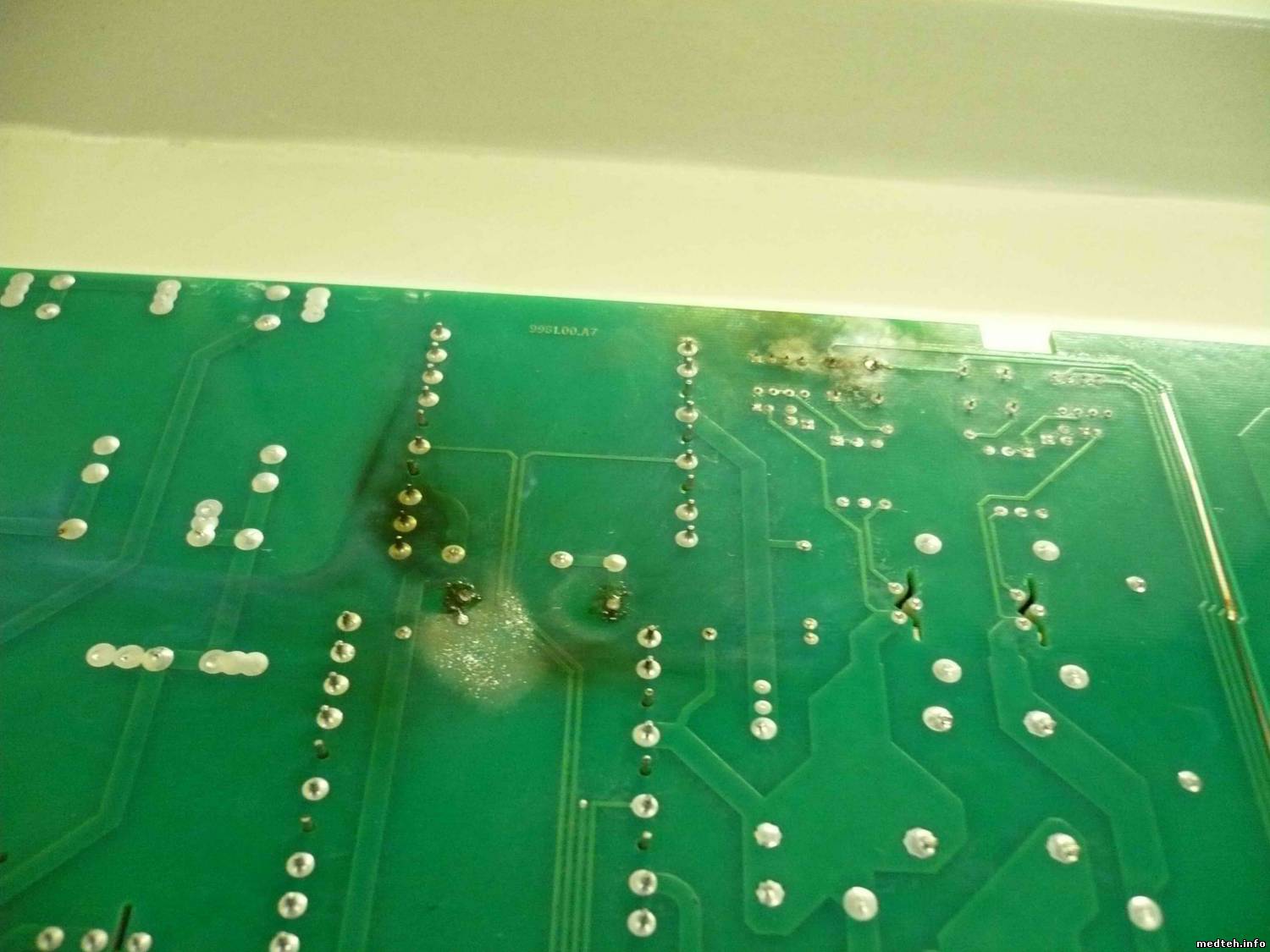

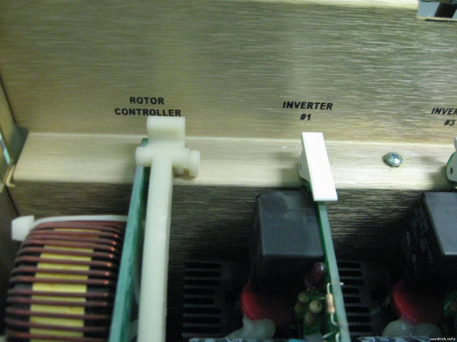

В рентгеновском питающем устройстве «ОКО» флюорографа Электрон выходят из строя платы инвертора (от одной и более) и блок раскрутки анода. На плате инвертора (Inverter #1) вздувает конденсатор 470мкФ 400В. Алюминиевый корпус вздутого конденсатора замыкает на блок рядом установленного блока раскрутки анода (Rotor controller), что приводит к выходу его из строя. На плате инвертора кроме конденсатора выходят из строя предохранители 20А, IGBT транзисторы, дальше как повезет. На Блоке раскрутки анода выходят из строя силовые диодные мосты, IGBT транзисторы, драйвера IGBT, плата управления (отремонтировать до конца блок раскрутки не удалось, менялся в сборе). Официальный ответ завода изготовителя о причинах выхода из строя «…перекос напряжения на фазах при проведении экспозиций на малых и средних режимах работы питающего устройства и слишком большое сопротивление питающей сети…».
Имеется статистика по поводу ремонта 2х аппаратов с данным питающим: КРД «ОКО» и ФЦ-01 «Электрон». В первом случае блоки инверторов ремонтировались на компонентном уровне, блок раскрутки менялся в сборе. Аппарат работает после ремонта больше года. Во втором случае аппарат после ремонта отработал пару дней, после чего опять выход из строя с теми же симптомами: вздут конденсатор, замкнут на соседнюю плату…………далее последствия не менее плачевные. Есть подозрение на недоработку завода изготовителя либо на некачественное питание. Медучреждение пытается обвинить нас в неквалифицированном ремонте, что явилось, по их мнению, причиной повторного выхода из строя.
Вопрос!!! Кто имеет случаи выхода из строя аппаратов с питающим «ОКО» с вышеуказанными симптомами и опыт успешного или безуспешного ремонта. Просьба указывать модели аппаратов и , по возможности, наименования медучреждений.

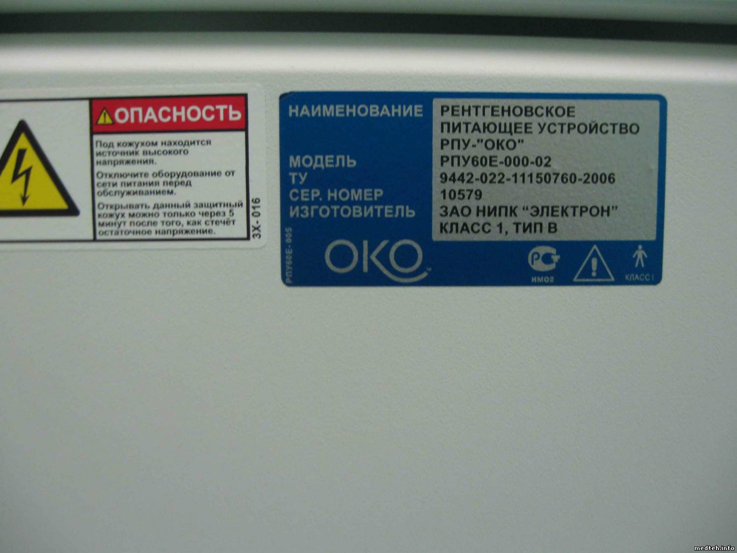

РПУ-"ОКО".
РПУ60Е-000-02.

По моему скромному мнению недоработкой завода изготовителя является то, что выход из строя конденсатора платы инвертора #1 приводит к вздутию, выплескиванию электролита и осаждению частиц алюминиевого корпуса либо обкладок на рядом стоящую плату раскрутки анода. Во всех (3х) случаях выхода из строя электролитических конденсаторов происходило именно так. Поставь завод-изготовитель изолирующую прокладку между платами, таких плачевных последствий не было бы и ремонт ограничивался бы только ремонтом платы или плат инверторов.

О применение качественных запчастей должен позаботиться завод изготовитель, в том числе и применить можно конденсаторы на 105гр. вместо 85гр., но пластиковые крышки от конденсаторов замечательно отлетают и это не мешает заливать электролитом соседнюю плату и все что вокруг. На фотографии видно куда улетают части пластиковой крышки от конденсатора.

Наши электрики - что-то с чем-то diablo У нас в одной больничке ремонтировали как раз такую флюшку - вроде все заработало, но через день на подстанции чего-то там делали не предупредив докторов - флюорограф БЫЛ ВКЛЮЧЕН. В итоге на плате ввода поплавились дорожки и вылетела плату управления
