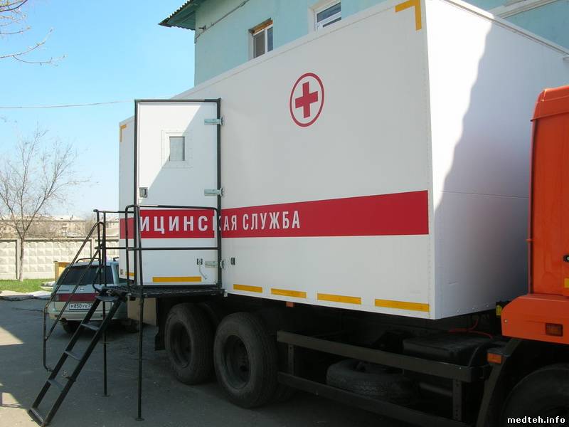

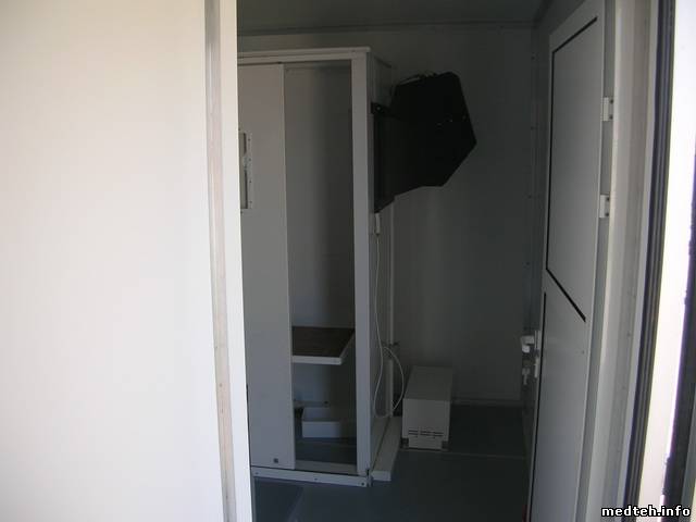

Всем привет! Нам пришло шесть таких передвижек. В первый день работы сдохла одна, на второй день еще две. На двух точно привод двери, даже бабку там закрыло, айболиты на выезде так и не смогли открыть, возвращались с выезда в больницу 24 км. С бабкой в кабине аппарата... Потом ломиков вроде как открыли. Бабка плохо пережила путешествие в фараоновском железном саркофаге, обещала геену огненную всем. Ну да ладно. Третий аппарат вообще перестал запускаться. Мы к нему не лезем, т.к. по документам в и-нете он аппарат рентгендиагностический и стационарный, а по паспорту уже флюорографический. Да и плексигласовая "защита" между аппаратом и процедурной меня смущает. Трубка- то открытого типа... Сифонит...Еще три аппарата по слухам вообще еще не включали. Поэтому отзывов нет. Производитель вроде бы Уралрентген. Айболиты не смогли разобраться в программе с переносным ноутбуком и переносом снимков. Программа похоже Альфа, у нас такие аппараты с программами стоят по тюрьмам и зонам. Там пациенты к пересниманиям относятся пофигически. У них даже двери на аппарате закрываются вручную , самообслуживание. И без подъемников обходятся. Присел, готово.

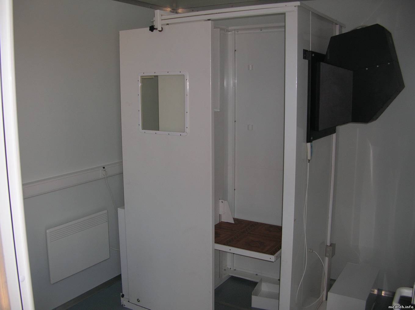

очень похоже на 12фк1, и проблемы с дверью тоже часто случались ( заменили привод двери), программа тоже альфа верси 6.0 , питающие рентгенпром УРП-30-СЧ-«АМИКО.

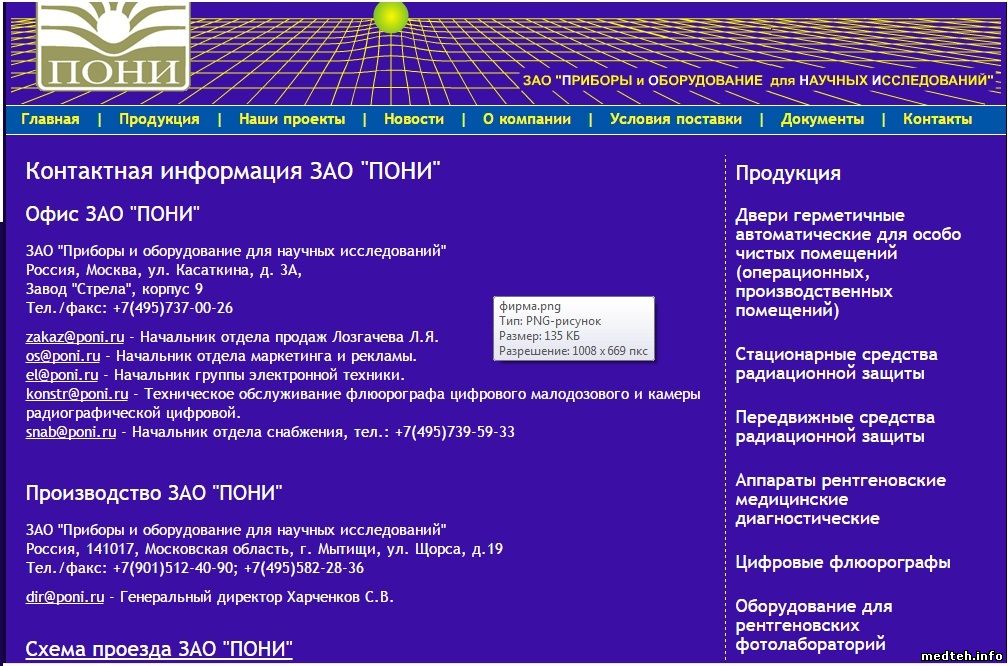

kloun71, Камера "ПОНИ"
kloun71Дата: Пятница, 18.Мар.2016, 07:39 | Сообщение # 10
У вас сообщений: 274
тула
смотри все разъемы, беда очень частая ( камера -компьютер), настройки посмотри ( пароль дата сегодняшнего дня), смотреть порт, марка камеры которая указанна, можно сбросить настройки на завод. ( какие установлены при первом запуске, ну это крайней случай ) а так лучше позвонить . Может быть из того что , не исправны концовки привода двери, когда дверь закрывается там вроде 10 сек на подготовку, стати в настройках там указывается время. Высылаю данные людей из ПОНИ.
