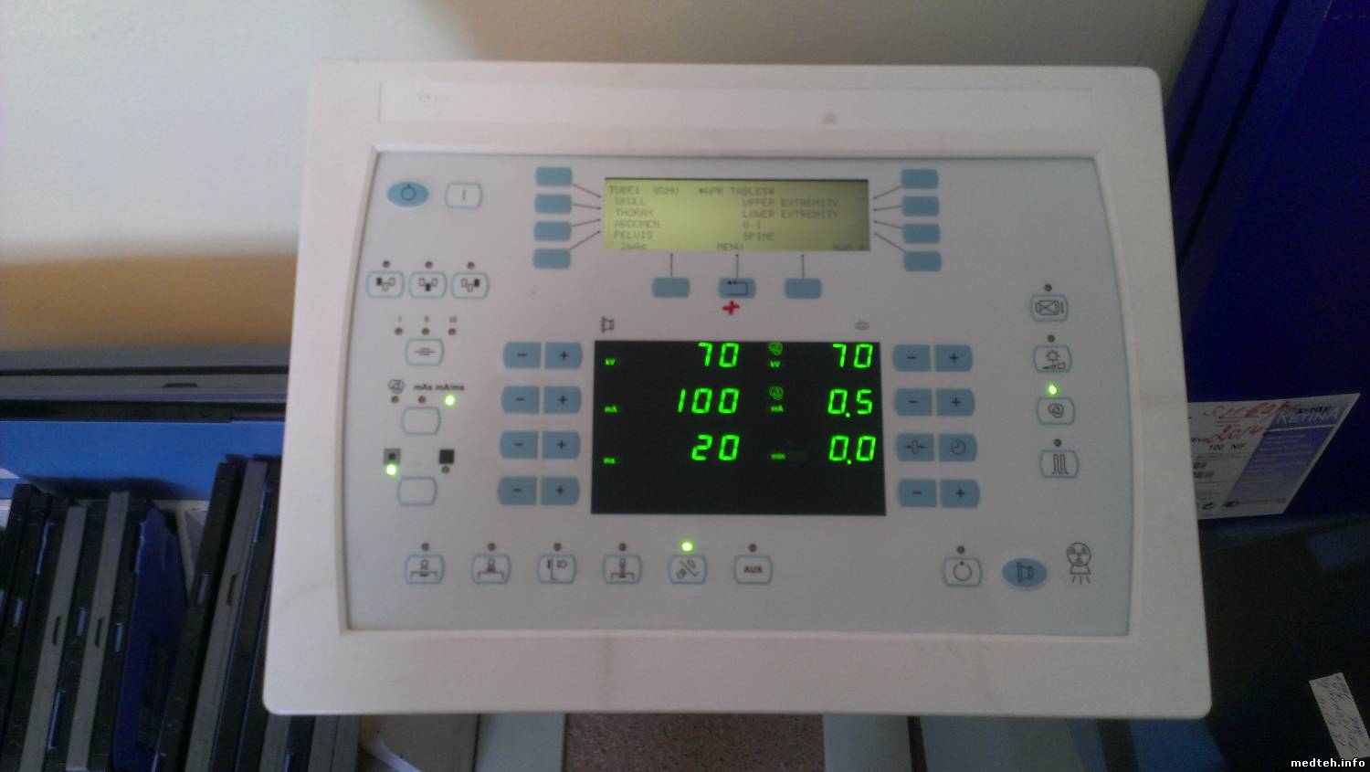

Замена батарейки в пульте производится в включенном состоянии?

Ничего не понимаю! Если речь ведётся об ЭСУ, то зачем приведено фото питающего (генератора)?

это уже другой вопрос про батарейку,замена ее на этом пульте, при включении пишет, что слабый заряд, после нажатия кнопки меню(на фото где +) пульт включается
Алекс-200Дата: Пятница, 17.Янв.2014, 08:49 | Сообщение # 22
Срочно менять батарейку в пульте. Иначе через некоторое время менять всё равно придётся, но уже с восстановлением программы органавтоматики.

Спасибо, это я понимаю, но замена во включенном состоянии?
Алекс-200Дата: Суббота, 18.Янв.2014, 19:04 | Сообщение # 24
Самая быстрая процедура - замена во включённом состоянии, но существует опасность замкнуть что нибудь и погрузиться в большой ремонт.
Самая безопасная - замена в выключенном состоянии, но с использованием дополнительного источника питания.

Dozer, не видно, что делали по 93 ошибке в прошлый раз? Связь между ЭСУ и диафрагмой в кабеле от диафрагмы, который изгибается вместе с перемещением ЭСУ (можно посмотреть разъём на диафрагме-кабель). По экспериментам: параметры органавтоматики в пульте храняться без батарейки не меньше минуты. Лучше менять как рекомендует изготовитель, во включённом состоянии (при помощи деревянной зубочистки, например).
