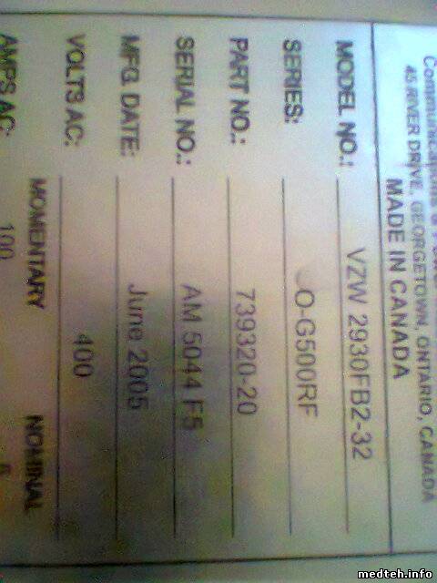

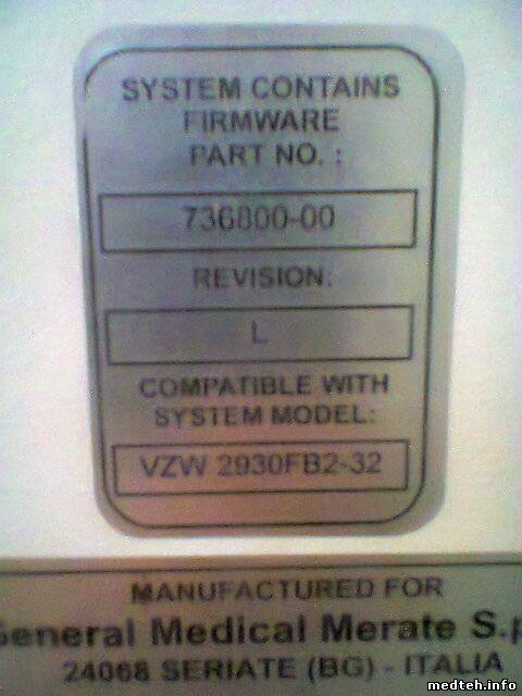

ujpkazДата: Четверг, 08.Авг.2013, 08:40 | Сообщение # 8
У вас сообщений: 93
Шымкент
Цитата (speshlist)
Чтобы скинуть с рабочего давайте фотографии шильдиков с питающего и штатива.
Фотографии шильдиков генератора G500
Штатив Opera T90cs фотографии нет.
