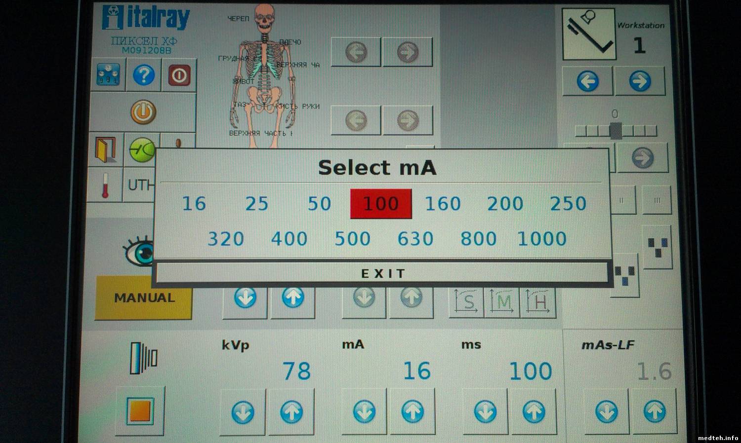

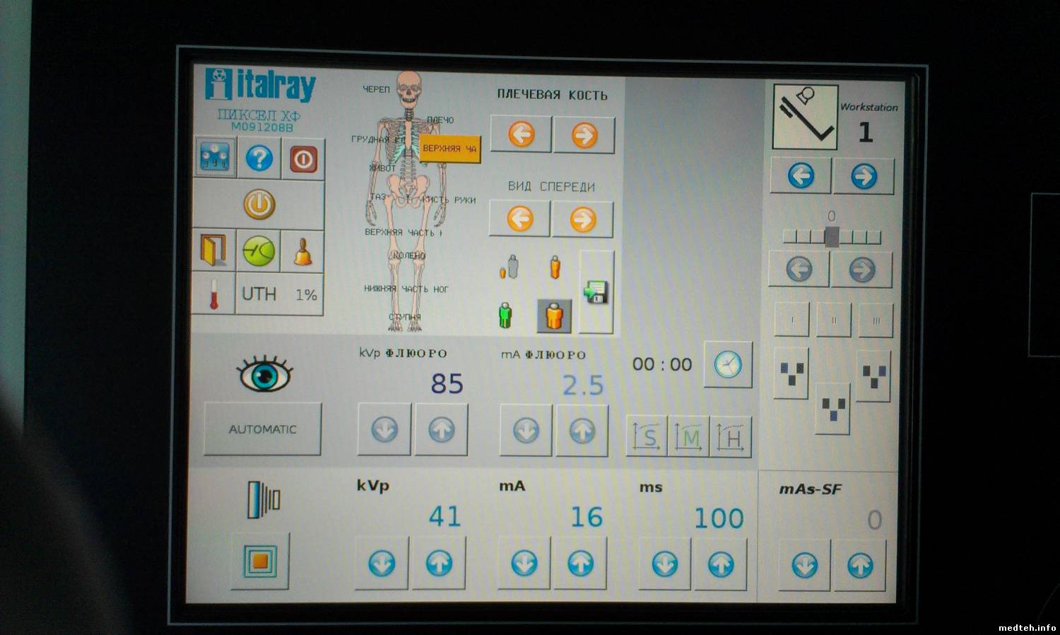

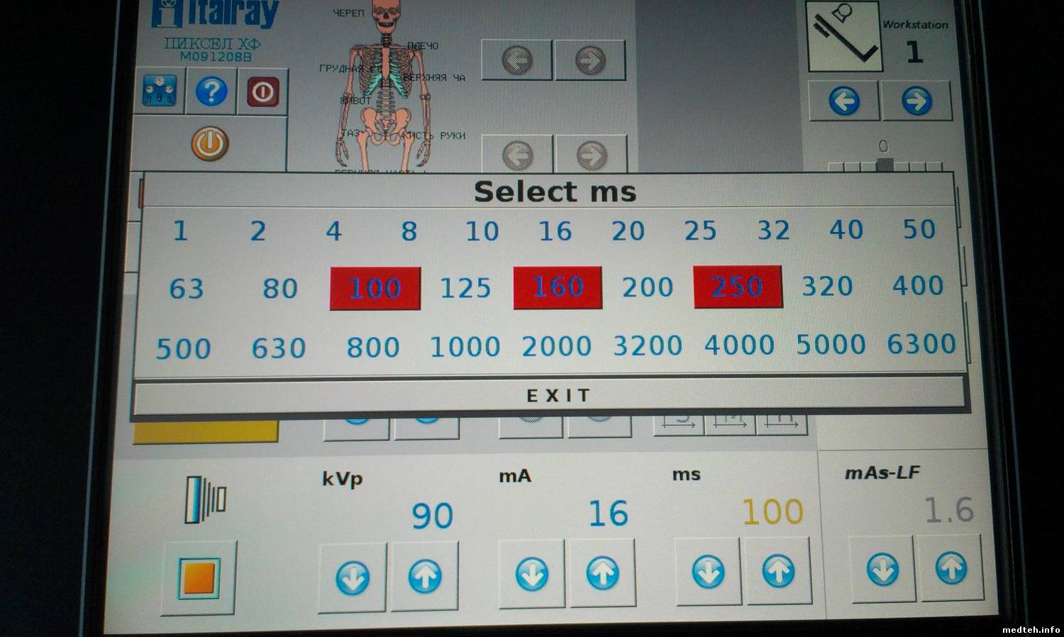

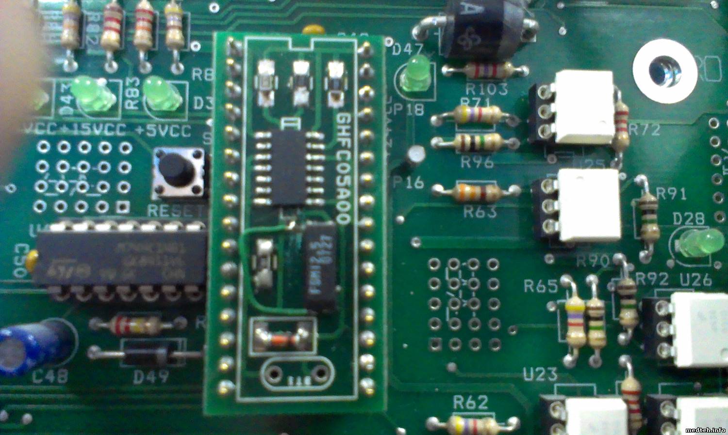

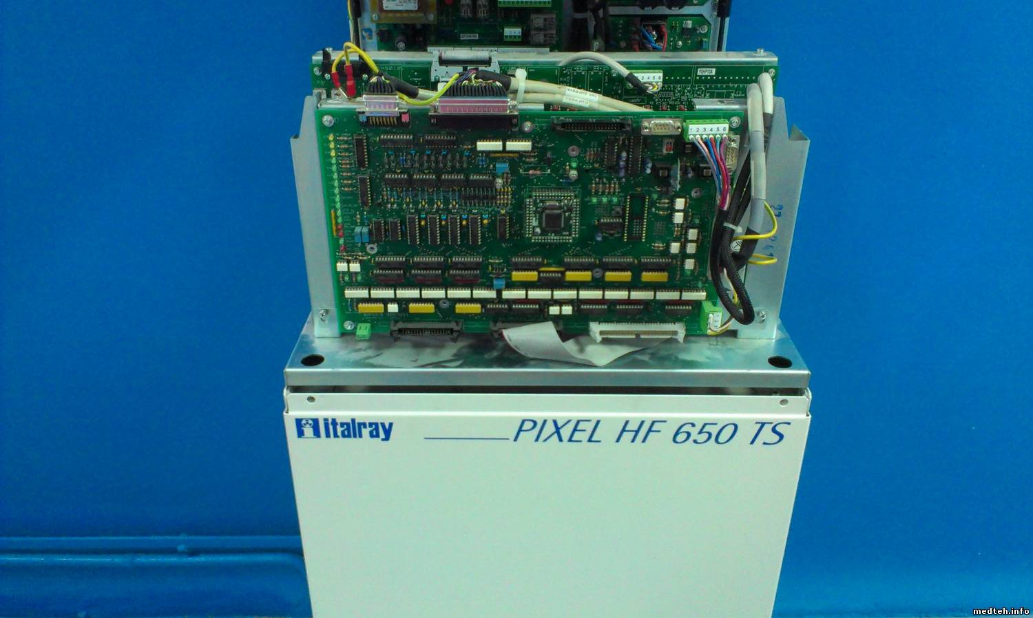

Добрый день. Появились проблемы с питающим Pixel HF 650 с настройками большого фокуса. На большом фокусе при выборе режима снимка предустановки загораються красным (снимки прикреплены ниже ) при этом аппарат начинает "тупить" снимок не проходит. Малый фокус работает нормально, похоже на то что слетела калибровка большого фокуса. В качестве памяти используеться микросхема "процессор партнер" FM31278 установленная на переходную плату ( фото ниже). Документация на питающее отсутствует.
Буду благодарен если поделитесь документацией и сервисными программами (чтобы сделать бекап) или подскажите процедуру калибровки трубки.

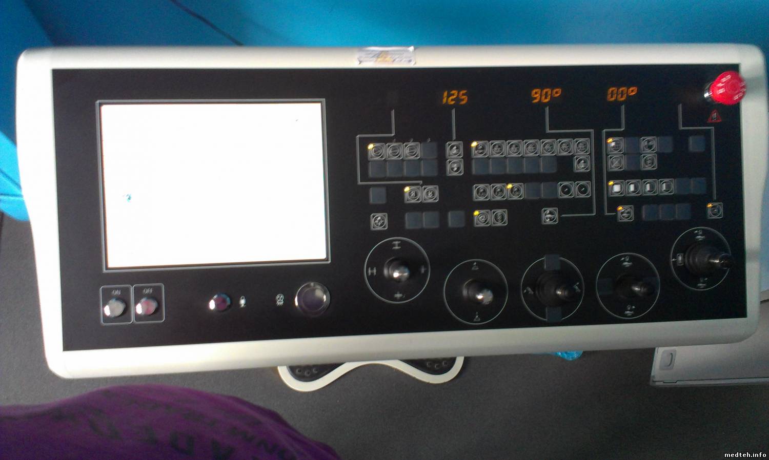

Здравствуйте. Прошу помощи. Панель управления ITALRAY HF 650 не запускается в один из дней запустилась система без ошибок работала и постепенно стал гаснуть экран панели. На данный момент при нажатии кнопки пуск слышен характерный писк запуска системы но подсветка едва бликует и ничего не происходит изображение отсутствует. Нет не каких схем и идей с чего начать. С уважением Виталий dvoejonec@mail.ru
DawasДата: Среда, 22.Апр.2020, 11:32 | Сообщение # 11
У вас сообщений: 148
Электронщик-программист
Иваново
Alexey87, проверьте кондёры в цепи подсветки, иногда отваливаются - итог проблемы с подсветкой, пульт вообще загружается? Выложите фото пульта после "типа" загрузки.

petroveechДата: Суббота, 01.Май.2021, 07:44 | Сообщение # 13
У вас сообщений: 1073
Иженер
pixel 650 ts это питающее, а не аппарат. Доступен с несколькими вариантами пультов.
Куда выслать? На деревню к дедушке? Если Вы аппарат с питающим путаете и не знаете тип, чем Вам схемы помогут?
