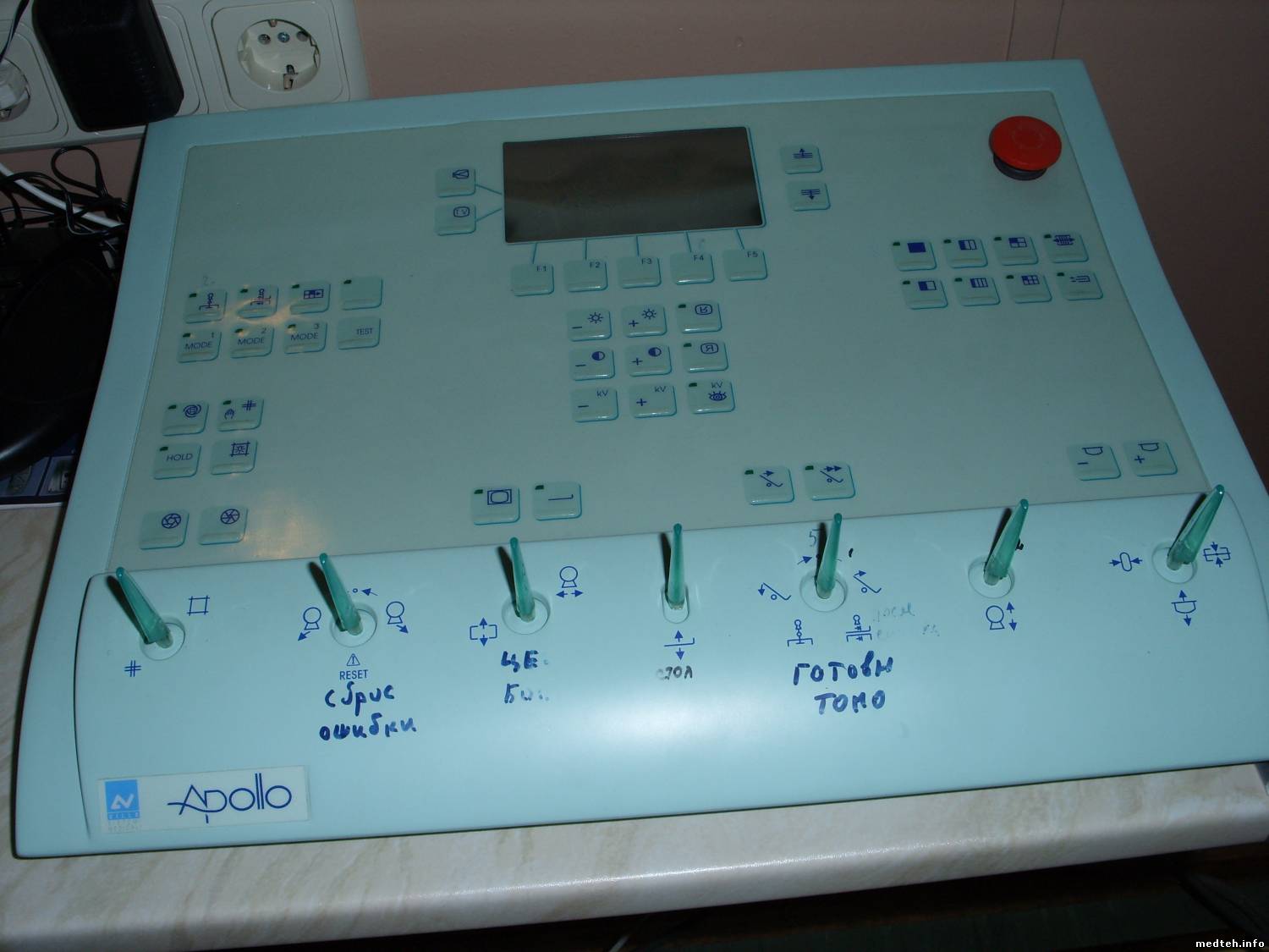

У кого нибудь была такая проблема: при включении штатива "апполо" он включается штатно, никаких ошибок не дает. На табло нижняя третья строка чистая. Слева верхнии четыре кнопки на пульте "выбор рабочих мест": третья кнопка включения ЭСУ не активируется. При нажатии на нее включается звуковой сигнал и моргает зеленая лампочка. Кассету не берет. Скопия - есть, а снимков соответственно - нет.

Х0 колодка 15 провод должен быть 0 вольт
Тогда все нормально работает
