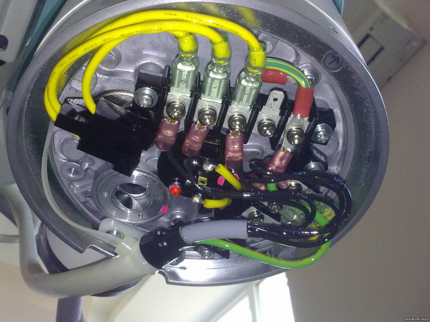

Всем доброго. Сегодня вызвали на флюрограф ФЦ-01, зашли в кабинет, на полу лужа масла. Собственно корпус снизу открыли (с той стороны где клемные колодки), обнаружили что выдавило защитную пломбу. Собственно вопрос в чем, из за чего? Точнее, понятно из за чего - избыточное давление масла, только откуда ему бы взяться? Сильный нагрев трубки? Завышены значения по току? Ну и как с трубкой разобраться - жива ли она, или только через контроль параметров. Так по словам персонала, в субботу работали, было все гуд, выключили, сегодня пришли - на полу лужа масла. Трубка Тошиба E7239 Июль 2006 года. Питающие Бохум.
В приложении фото неисправности.
pnpДата: Понедельник, 22.Апр.2013, 08:40 | Сообщение # 2
Киров (Вятка)
А почему, собственно, так поставлен РИД? Вроде, как наоборот нужно.
- Плохо. Я бы снял РИД, посмотрел большой ли пузырь воздуха. Небольшой- можно попробовать удалить или вообще оставить так. как есть. Потом потихоньку потренировал трубу, начиная с малых КВ. Здоровый пузырь- совсем плохо. Чревато заменой. Можно, конечно, попробовать долить, пузыри выгнать. Но и масло бывает разное и проч. неприятные сюрпризы. Однако, терять нечего, но нужно заранее предупредить главного, что бы не оказаться кругом виноватым.
bvm53Дата: Понедельник, 22.Апр.2013, 15:59 | Сообщение # 3
У вас сообщений: 373
Это же анодный конец, подключена раскрутка, трубки обычно вниз анодом и ставятся. Что касается пузыря, судя по
Цитата (orentoxic)
на полу лужа масла.
пузырь должен быть большой, доливать масло скорее всего придётся. Заодно открыть окошко и посмотреть состояние стекла и анода, а уж тогда принимать решение о дальнейших действиях
renmasterДата: Понедельник, 22.Апр.2013, 19:04 | Сообщение # 4
ребят wink если анодной частью висел вниз - кожух совсем пустой yes
согласен, на ФЦ "Электрон"а обычно анодом стоит вверху, см.фото ниже....
резонный вопрос
....... временной фактор, можно предположить, плюс вариант перегрева кожуха на самом деле - как вариант из-за проблем с обмотками раскрутки
ZagudalinДата: Понедельник, 22.Апр.2013, 19:27 | Сообщение # 5
У вас сообщений: 627
У тебя труба наверное не 39я. У нас часть 39, часть 42. Ставятся анодом вверх и вниз.

orentoxicДата: Среда, 24.Апр.2013, 11:08 | Сообщение # 8
У вас сообщений: 169
Инженер-медтехник
г. Оренбург
Трубка в принципе висит как положено... сбоку красная надпись Up (тошибовская) и стрелка вверх, по сути вроде правильно. Сверху расширительная "груша" надавили еще потекло...
Моноблок сняли, разобрали, на двигателе анода, провода что идут на обмотку, все 3, в облупленной изоляции, причем в одном месте. Один из проводов не звонится, два другие звонятся. На изоляторе анода, тонкая трещина. Анодный диск в мелких белых раковинах. Да и когда трубку сняли на стенках и трубки и моноблока, были мелкие белые частички, предположительно - изоляция проводов движка. Собственно, нам подсказали, что надо бы трубку другуютка живая была, и проверить раскрутку, может быть как вариант, раскрутка (в смысле блок который управляет раскруткой) уже была дохлая.
блин на моноблоке наклейка тошибовская написано e7239x и когда сверху открыли, над расширительной грушей крышка была, аналогичная надпись. А по самой трубке возможно определить кто есть кто? Никаких серийных номеров и каких либо надписей на трубке не нашли.
renmasterДата: Среда, 24.Апр.2013, 14:58 | Сообщение # 9
[p.s.]
...........это транспортировочная отметка при упаковке в ящике wink yes [/p.s.]
значит 39, принципиально 39 и 42 отличается максимальными анодными токами, для флюшки с фокусом 1м работает без проблем
типа кратеров? если да - значит были снимки , а вращения не было shok что не есть хорошо ...
тем более одна из обмоток статора не звонятся - то скорей всего излучатель под замену
Алекс-200Дата: Среда, 24.Апр.2013, 17:10 | Сообщение # 10
Цитата (orentoxic)
Один из проводов не звонится, два другие звонятся. ......... Анодный диск в мелких белых раковинах.
Течь масла по причине перегрева неисправного статора.
Снимки делались при стоячем аноде - трубка (даже если она держит высокое и вращается анод) под замену, т.к. при наличии раковин требуемого разрешения не будет.
С учётом неисправного статора, трещины в изоляторе и загрязнения внутренних поверхностей кожуха следует ставить вопрос о замене излучателя в целом.
