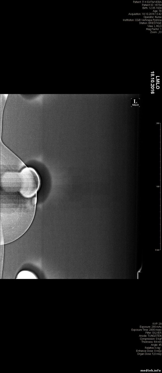

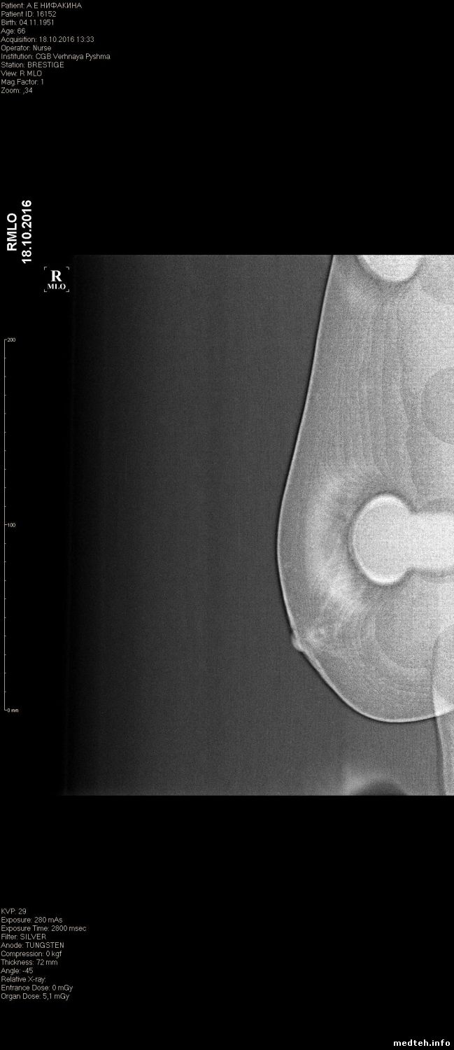

На этом аппарате начали переодически выходить косячные снимки. Персонал говорит, что это по их мнению происходит когда температура детектора около 27.5 градусов. Но как ни странно, он не все время снимки портит, а только переодически.
Может кто сталкивался с подобным?
Подскажите, что можно сделать.
Alex1989Дата: Вторник, 25.Окт.2016, 21:14 | Сообщение # 13
У вас сообщений: 102
рентген
Русь
Зеркало при снимке не всегда откидывается. Открыть и помазать.
DenisMSДата: Вторник, 08.Ноя.2016, 04:38 | Сообщение # 14
У вас сообщений: 146
Alex1989, спасибо.
Вроде, помогло.

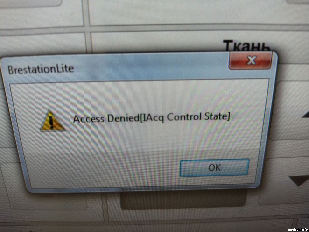

DenisMSДата: Понедельник, 27.Ноя.2017, 20:24 | Сообщение # 19
Аппарат 2012 года, не работают ни одни движения, на экране горит сообщение: https://www.dropbox.com/s/q1r00loggwq38bm/IMG_20171127_160548.jpg?dl=0
Кто-нибудь ремонтирует эти маммографы?
Есть у кого-нибудь документация?
Оказался не исправный двигатель компрессии.

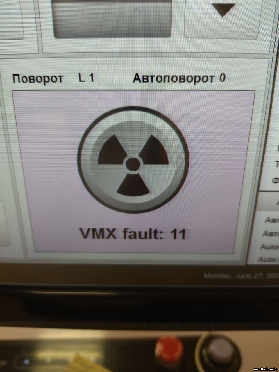

yuri2020Дата: Вторник, 28.Июн.2022, 20:54 | Сообщение # 20
Нужна помощь в поиске электрической схемы или хотя бы схемы генератора VMX40P5X4475 компании Spellman, 2019 г., к маммографу Brestige.
Нет высокого - вот такие ошибки. Не пойму куда лезть ...
