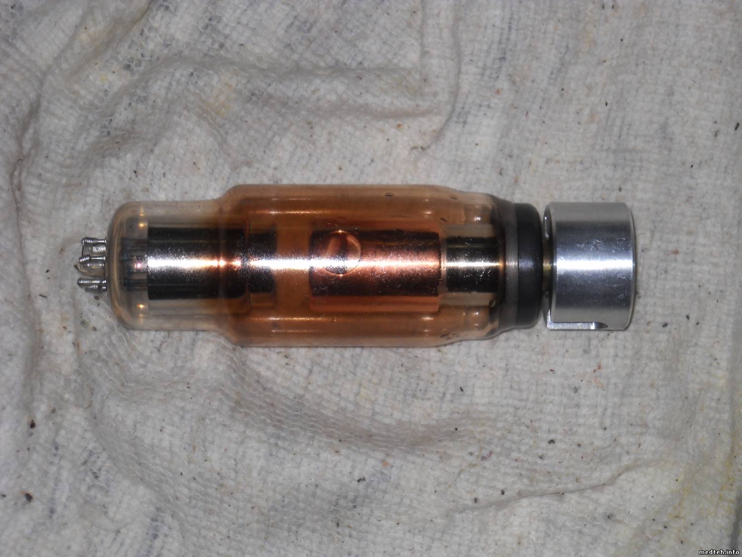

Кто подскажет марку рентгеновской трубки в палатном аппарате РЕНЕКС (разбрал моноблок - разбита в дребезги,обозначений никаких на колбе нет)?
renmasterДата: Четверг, 08.Июл.2010, 22:55 | Сообщение # 4
pav35, обратиться напрямую на ГЕЛПИК непробывали? вроде как адекватный сервис - думаеться проконсультируют и ценник на трубку прикинуть сразу можно будет от чего отталкиваться
- трубка в моноблоке без вращения анода и размер фокусных пятен анода - 0,6х0,6 мм и 1,4х1,4 мм , мощность всего моноблока 3.2кВТ
pav35Дата: Пятница, 09.Июл.2010, 09:39 | Сообщение # 5
У вас сообщений: 41
В Гелпик обращался, говорят Philips FO 17,но у них трубок нет,предлагают замену моноблока,datasheet на эту трубку найти не могу.

Попробуй посмотреть трубки для"Мобирен" типа:
TOSHIBA DF-151 0,5/1,5
COMET ASTARS-AXO-110 0,6/1,5
NAGEL&GOLLER GF181 0,6/1,5
забывчивый

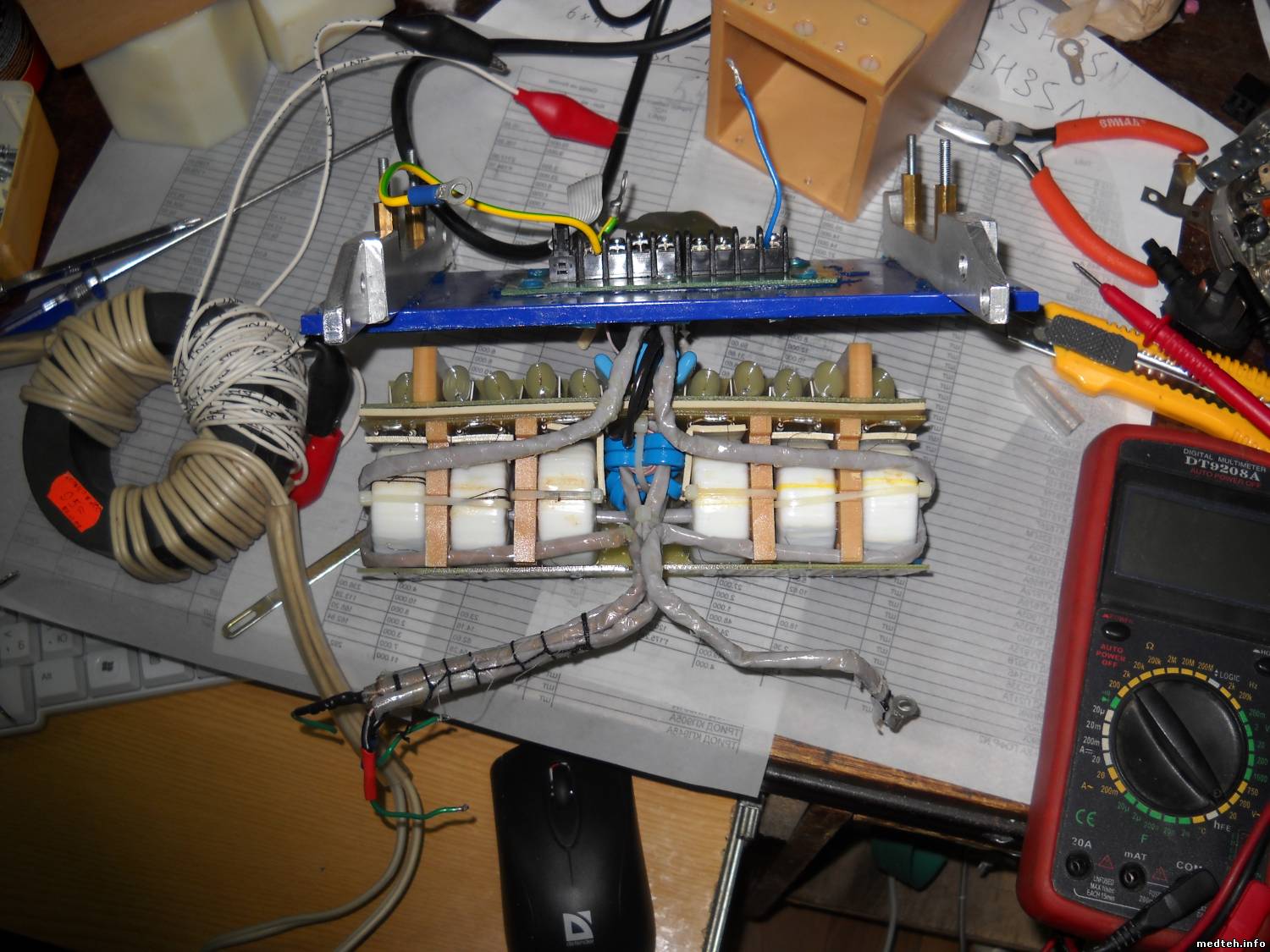

Было сделано очень много снимков на предельных параметрах.
В результате при включении , выбивало основной автомат включения:
разобрал, заменил все 4 ИГБТ транзистора в инверторе, и заменил резистор 51 Ом 10W, на плате питания. Инвертор работает, проверяли на нагрузке- лампочка параллельно нагревателю в 3 кВТ. лампочка горит, при подключении моноблока Нет высокого , лампочка подключенная параллельно не горит, при этом идет отбор мощности от блока питания - садится напряжение на блоке конденсаторов. сделал вывод, что моноблок не исправен.
Разобрал моноблок (т.к он не исправен, а за замену завод запросил 300к. и чтобы убедится окончательно решил влезть, все равно придется менять.)
Трубка на вид исправна, накал- светится, крепленода, не разбирал, чтобы не сбить заводские настройки. Следов высоковольтного пробоя не обнаружил, внутри 6 секций трансформаторов, включено последовательно , первичка параллельно.
Есть ли у кого-нибудь схема, самого моноблока ? очень помогла бы.
P.S. Кто-то спрашивал, про марку трубки, осмотрел трубку, маркировки у нее нет никакой, завтра выложу фото внутрянки. и трубки

Хотел выложить фото внутрянки моноблока и самой трубки, но не достаточно прав

И так:
Во первых отсутствовало напряжение -300 В( на одном из плеч конденсаторного блока) ----> проблема в неисправности диодного моста, при чем сам мост звонится, и каждый отдельный диод исправен. но в целом мостик не выдает нужного напряжения( продиагностировал, отсутствием потенциала в -300 В на выходе диода(-))
далее получили 600 вольт на инверторе моноблока.
опять уперлись в неисправность моноблока. решили проверить трубку
Результат :
Проверка трубки при помощи аппарата АФ-3 -1 (Франклин) показало что труба "газует", не смотря на то что есть свечение накала. при более тчательном осмотре , заметили следы масла внутри трубки.
Теперь вопрос:
Кто знает маркировку трубки в Палатном ренекс Гелпик, т.к на трубке нет ни маркировки, не завода производителя. или кто знает её аналог.
