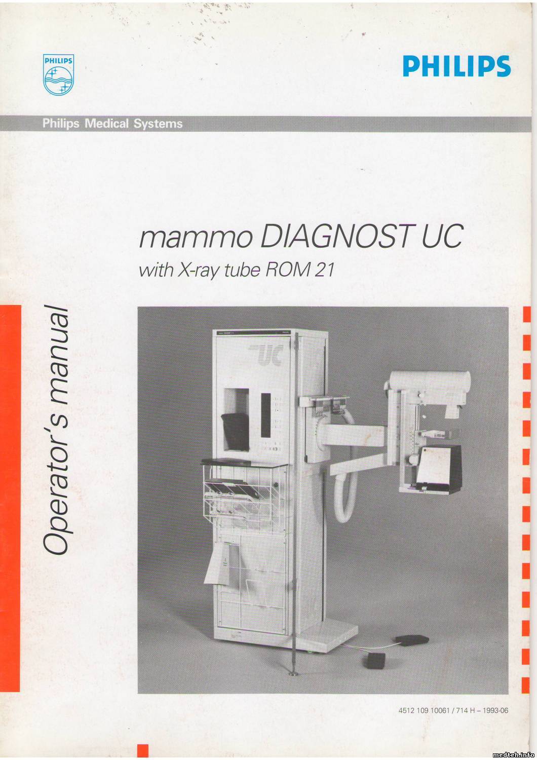

Парни, у кого есть, киньте или напишите потенциалы напряжений. Свою схему куда- то задевал... Думал, что больше таких не увижу, но попалось ископаемое. Рассверлив клепки обнаружил сгоревший резистор- планарку на 50 Ом по питанию +12В, заменил, но все- равно плохо дело. И схема более новая чем та, которую я делал. На высоковольтном входе на старом у меня было порядка 700 В, а на этом 500. Наверное мало. На него приходит +42 В, -15В и +500В. А если есть на него схема- вообще супер. Киньте кто- нибудь, устал свои файлы перерывать...
