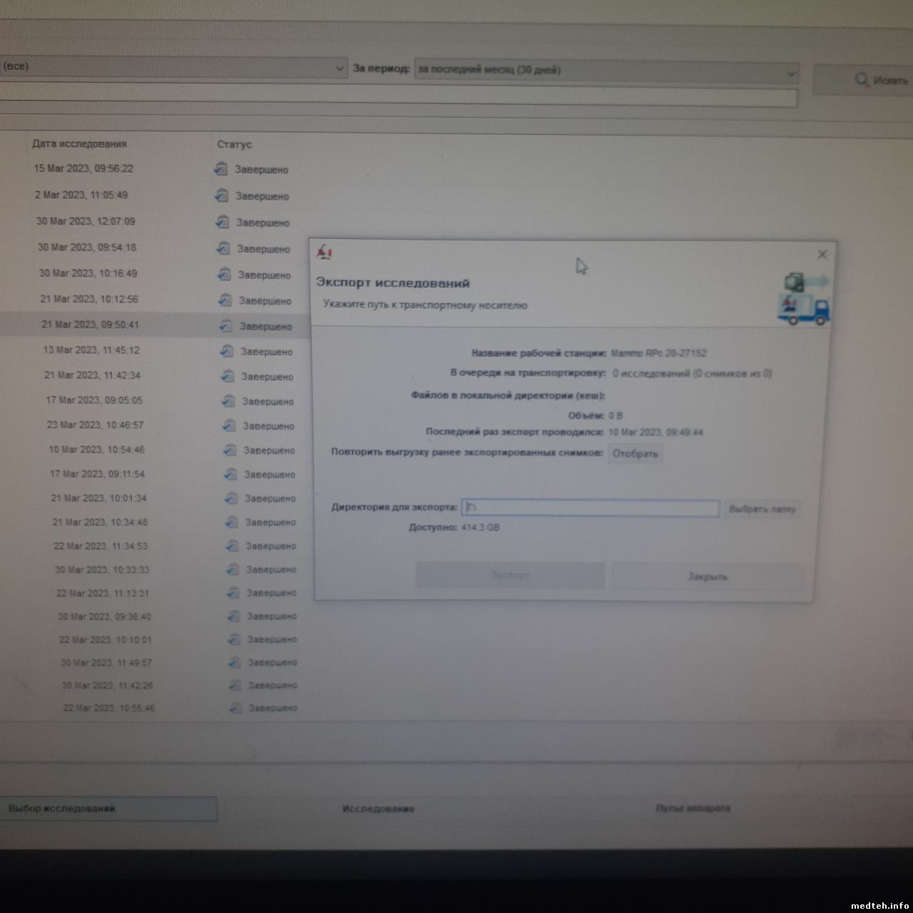

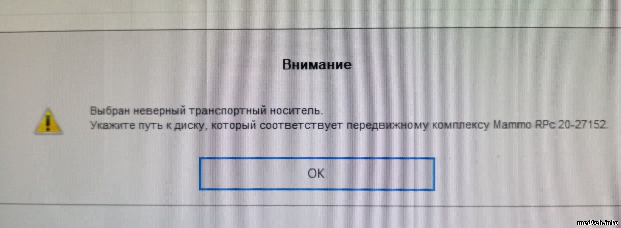

Добрый день, товарищи.
Имеется в больничке передвижной цифровой маммограф «Маммо-РПц».
Проработав недолго, при экспорте снимков перестал скидывать их на транспортный носитель (переносной HDD, который шёл в комплекте) с такой вот ошибкой: «Выбран не верный транспортный носитель. Укажите путь к диску, который соответствует передвижному комплексу Mammo RPc 20-27152».
Со слов медперсонала они через этот переносной HDD копировали какие-то файлы с другого аппарата и после этого он перестал скидывать снимки с родного «Маммо-РПц».
На вирусы диск проверили, всё чисто, лишнего с него ничего не удаляли.
Подскажите, уважаемые, как его снова подружить с родным маммографом?

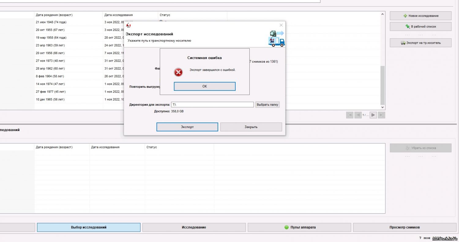

С недавних пор маммограф перестал делать «Экспорт на транспортный носитель», выскакивает системная ошибка (скрин). Места на переносном HDD вагон, но ни в какую не экспортирует. Заходил в pgAdmin III делал обслуживание БД через команду VACUUM, не помогло. Перестанавливал сам клиент Лаборанта, тоже нет эффекта. В логах пишет следующее:

Понимаю, что не находит какого-то файла, но в так как в этом деле не силён - не могу понять …
Подскажите, пожалуйста, что может быть и как это можно исправить?
Может кому пригодится:
Проблема была в неправильном указании путей для кэша снимков в настройках программы. Почему они сбились - вопрос на миллион долларов unknown

Системный администратор
Ульяновск
Здравствуйте, уважаемые коллеги.
Возникла такая проблема: при экспорте снимков с передвижного маммографа на сервер через переносной ХДД пишет, что снимков нет - 0, хотя они есть. Настройки путей кэша проверил, вроде, всё в норме.
Подскажите, что может быть?
