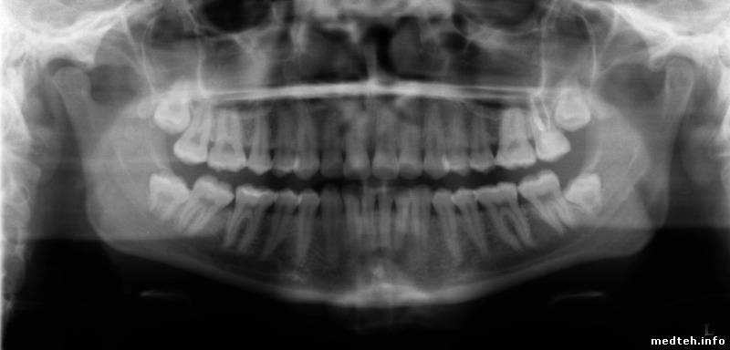

Люди помогите!! Есть панорамник FONA XPan DG. Снимки получаются жуть и муть. Вопрос: кто виноват и что делать ? Каким образом довести качество снимка до приемлемого уровня?

Снимки стали или были плохими?
Снимок в студию.
Словакам писали?

Аппарат новый. Снимок мутный, кость размыта .
DicherДата: Среда, 27.Мар.2013, 15:46 | Сообщение # 4
У вас сообщений: 34
Вот снимок

Хотелось бы картинку с лучшим разрешением.
Если на форум не лезет, то в почту мой ник@bk.ru
Софт какой? Возможные ошибки позиционирования...
Что получается на фантомах?

МастерБакуДата: Пятница, 29.Мар.2013, 14:00 | Сообщение # 6
, выбора режима съёмки или голова (у фоны ) дёргается - снимите кожух, осмотрите механику.
madmacДата: Суббота, 06.Апр.2013, 23:10 | Сообщение # 7
разрешение не айс.
но: голова пациента отклонена назад(корни верхних резцов не в фокусе), шейный отдел позвоночника не вертикален. еще похоже, что режим не соответствует габаритам(добавить бы).
вроде нет смазывания на снимке, но не повредит.
МастерБакуДата: Воскресенье, 07.Апр.2013, 16:11 | Сообщение # 8
эту штуку зажимают передними резцами , если они есть . biggrin
madmacДата: Воскресенье, 07.Апр.2013, 20:22 | Сообщение # 9
даже если нет, ватные валики в помощь.
