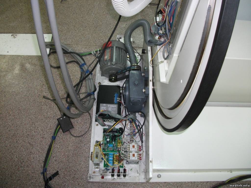

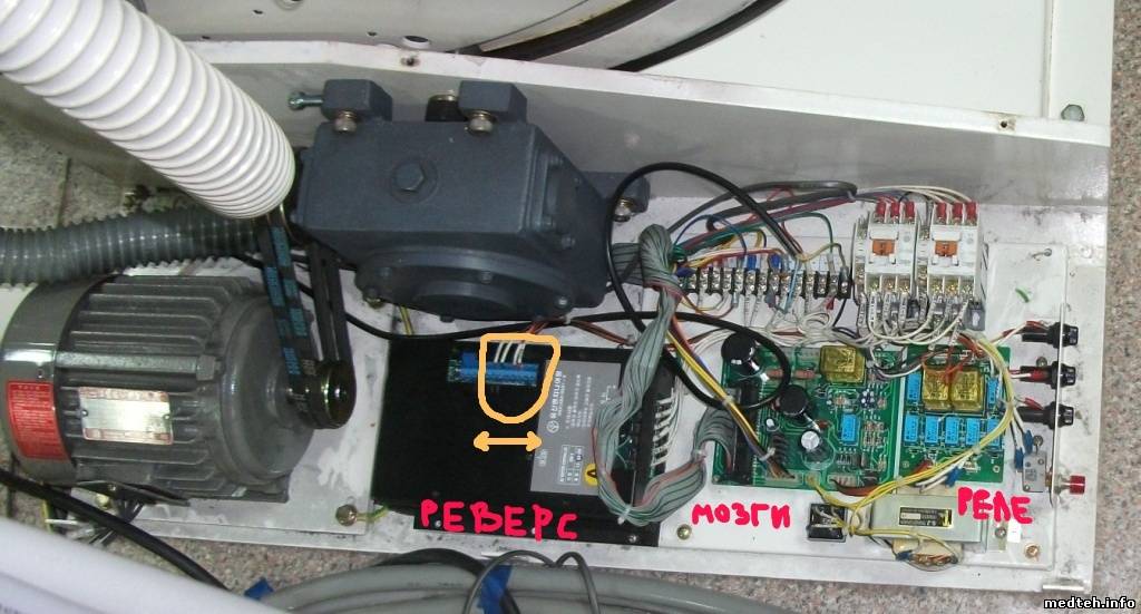

возникла проблема. кнопки управлением стола работают все .но стол не ложится а идет до 30 градусов. потом 3-4 раза дергается (если кнопку не отпускать) и встает. весь стол перепахал. причем заметил что стол останавливается и без сигналов с промежуточных концевиков на 45 градусов на барабане . управление релейное . стол 2003 г.в . мене эта корейская кибернетика весь мозг вынесла уже. ireful
фото плат выложу позже
приходиться вручную перебрасывать концы на инверторе что-бы положить стол
на каждое реле подавал отдельно 24 вольта - срабатывают проверял прозвонкой. неделю бьюсь, транзисторы,диоды все целые.два раза ударило током,думал мозги прояснятся shok ,не помогло biggrin

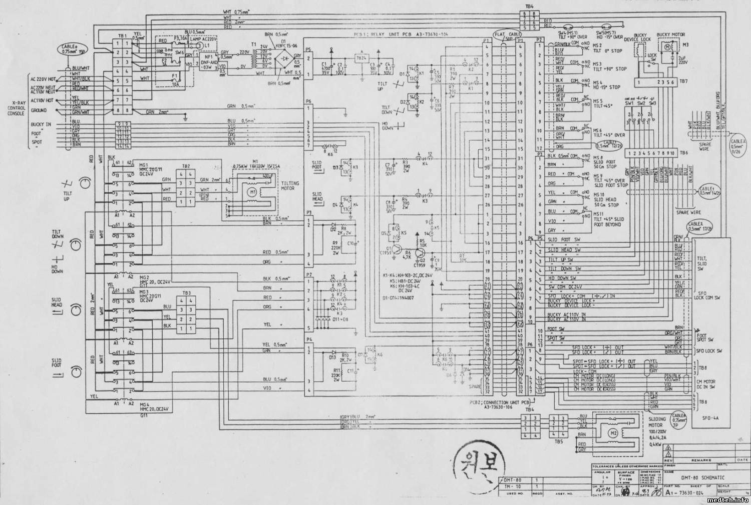

webfoxДата: Пятница, 22.Мар.2013, 00:02 | Сообщение # 5
У вас сообщений: 144
стажер
Китай
нет...схема у меня есть.

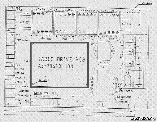

А на "TABLE DRIVE PCB (A3-73630-108)" схема есть?
У меня с этим столом была заморочка-
Перетерся провод в подвижной панели (в которую вставляется кассета)
Там микрик парковки. Провода от него внутри кожуха коротили на корпус.

Начните с простого. Проверьте положение деки стола. Если дека будет находиться ниже центрального положения (или мозги будут думать что она ниже центра опущена), то стол ниже определенного угла не пойдет. Такая вот задумана защита от удара в пол. Попробуйте деку вывести вверх, возможно в этом причина.

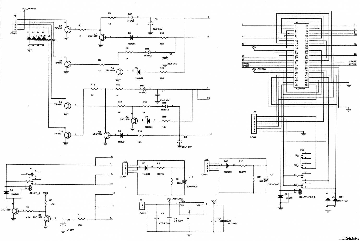

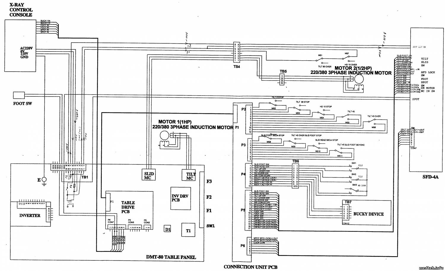

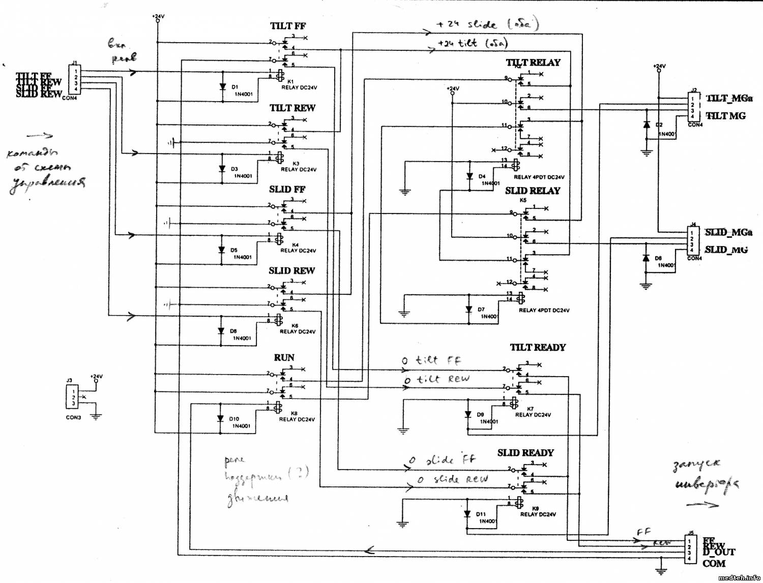

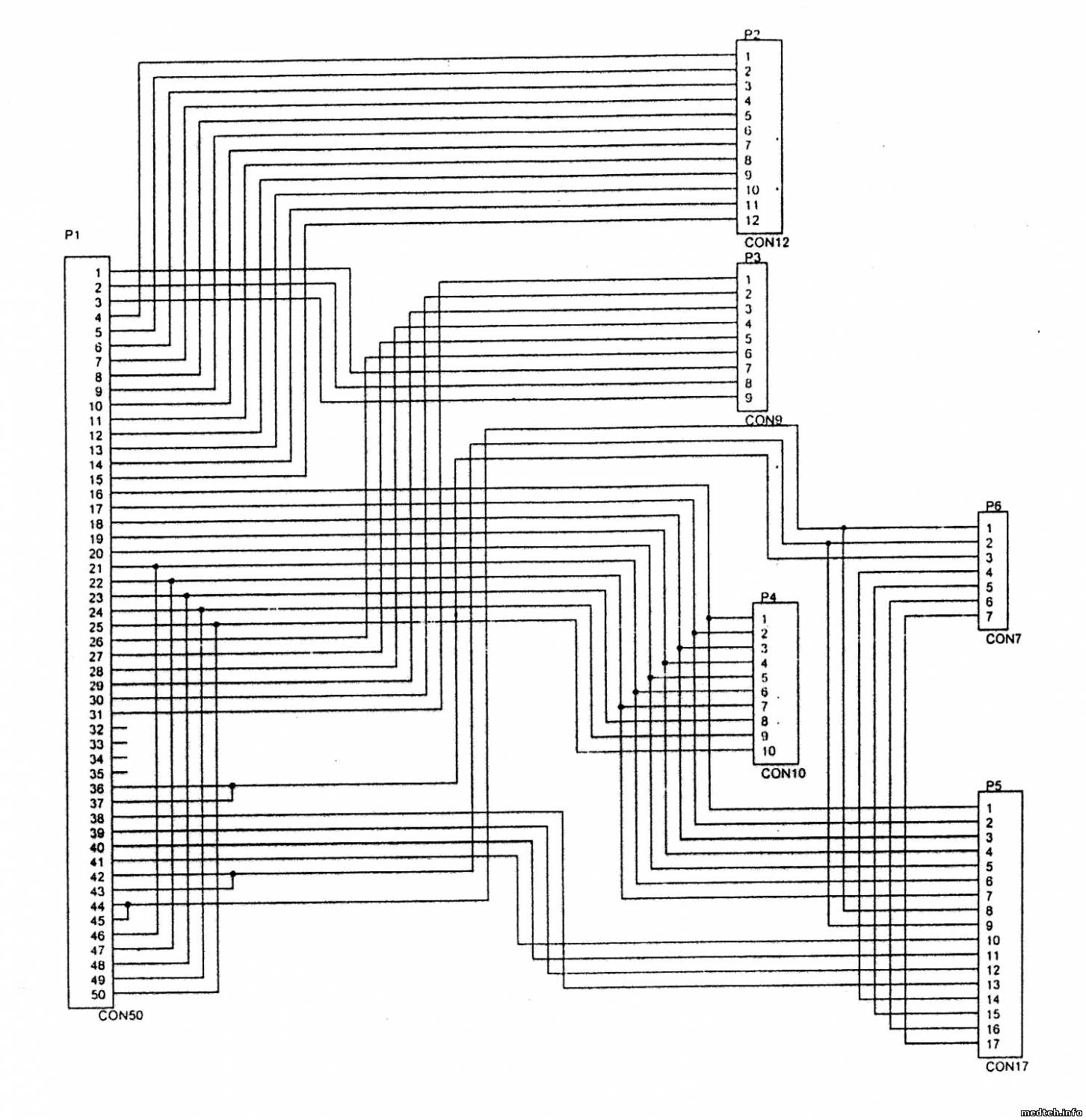

webfoxДата: Понедельник, 25.Мар.2013, 11:35 | Сообщение # 9
стажер
Китай
схемы на стол
