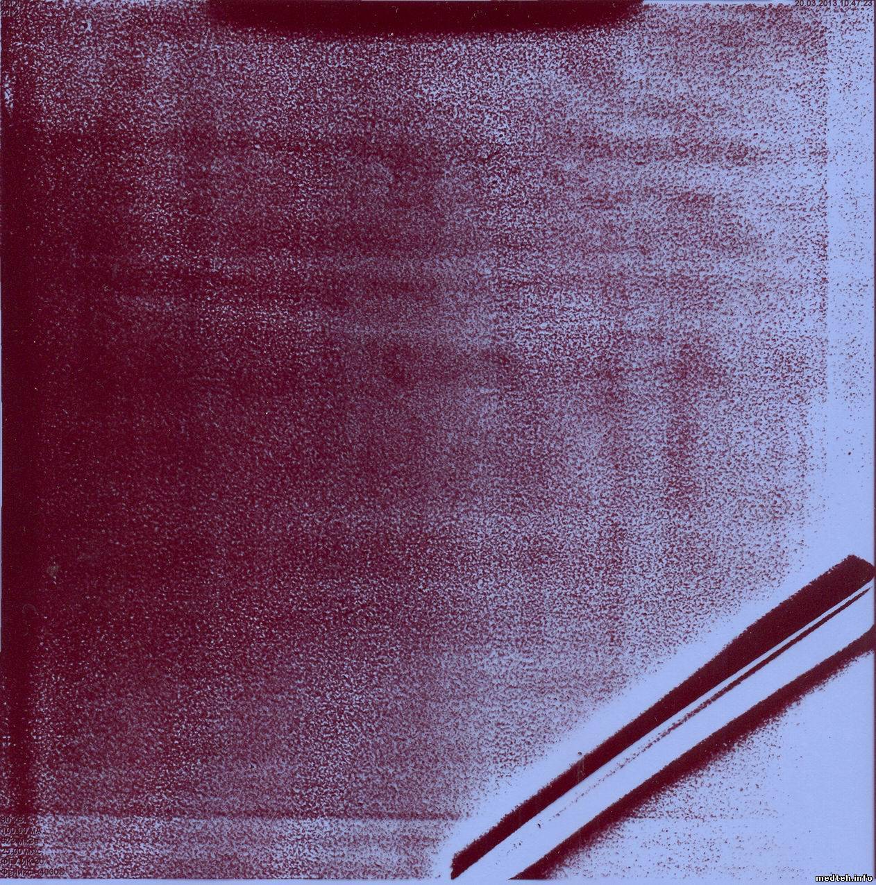

На снимках появился артефакт в виде наклонной тени правильной формы.
В чем может быть проблема?

Вот картинка.
kupagenДата: Пятница, 22.Мар.2013, 13:13 | Сообщение # 4
У вас сообщений: 237
Похоже что на снимке в правом углу деталь, которая когда-то висела по центру вверху. Снять переднюю крышку с приёмника и посмотреть. Поидее со стороны трубки ничего такого не должно быть.

Все правильно. Сразу видно, что изображение очень четкое. Артефакт вызван трещиной на самой матрице, т.е. там стеклянный экран какой-то, такой плоский , он и треснул. Трещину хорошо видно через объектив, но сфотографировать не удалось.
Камера АСЛВ 38639. В Интернете такую найти не могу и что теперь делать не знаю.

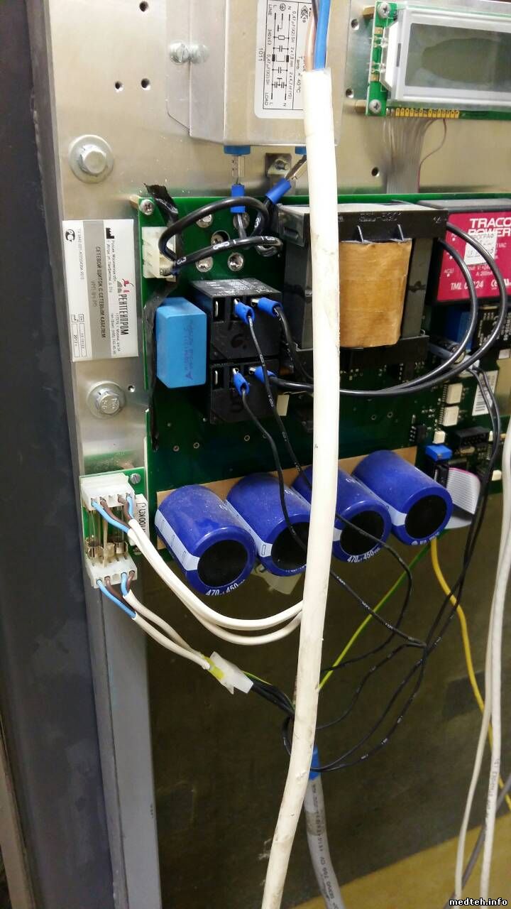

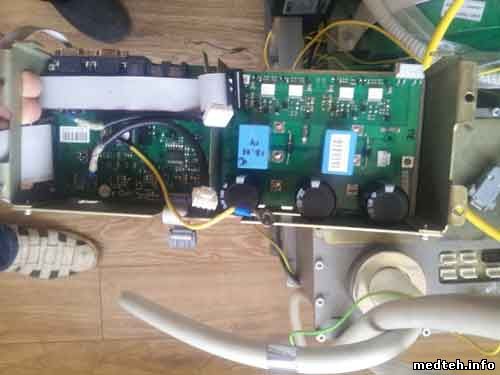

Краткая предыстория.
Предыдущий медтехник, крупно поругавшись с руководством (по разговорам с руководством полагаю, оно и виновато), уволился с работы. Перед этим он разбирался с с этой рентген-приставкой. Собрать он ее не собрал, и теперь я, не медтехник, а просто электронщик, стою перед проблемой сначала собрать, а затем и отремонтировать аппарат, который я вижу впервые в жизни.
Аппарат 3 раза ломался во время гарантии, и 3 раза после оной. 5 раз из 6 проблема была в IGBT-транзисторах.
Пенсионер-медтехник, который помогал ему в ремонте, утверждает, что на дисплейчике сначала появлялась надпись "подготовка к работе", затем показывался заряд конденсатора. Сейчас же при сборке они из состояния "подготовка к работе" не выходит.

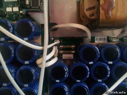

Снимался этот блок: Рис.1

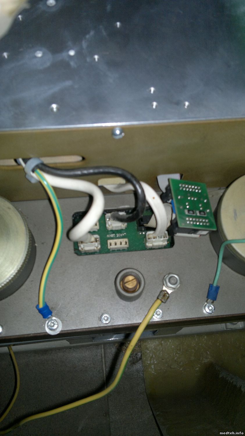

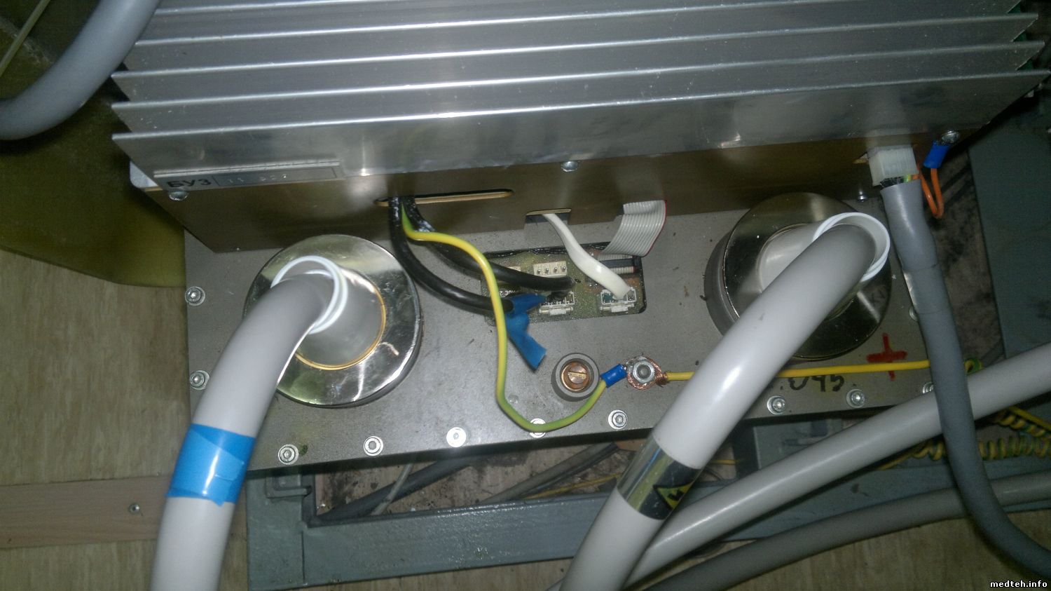

Неясно, куда идут разъемы с этого блока на эту кросс-платку:
Рис.2

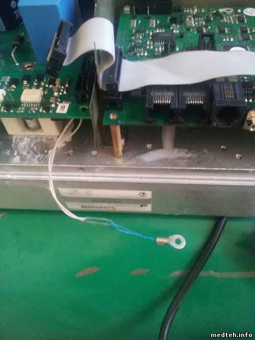

Кроме того, непонятно куда прикручивать этот провод (вроде бы, масса, но провод к клемме соединяется через какую-то заливку, возможно, внутри конденсатор, в связи с чем и возникли сомнения):
Рис.3

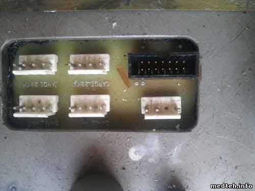

Кроме того, при визуальном осмотре был найден когда-то сгоревший предохранитель (не знаю, важно ли это)
Рис.4
Понимаю, что сейчас начнут бросать гнилые помидоры, тем не менее, я готов потерпеть, аппарат очень нужно сделать

самое быстрое и простое решение это собрать этот блочек (кирпичек)и отправить на амико ибо как говорят выездные инженеры даже у них нет схем полных
ну или почитать то что я выложил в хранилище !различные питающие! или как то так
удачи

возможно, но до этого еще дойти надо. Дисплей показывал заряд конденсатора даже при неисправном блоке, а сейчас дальше "подготовка к работе" он не идет. Для начала хотелось бы правильно воткнуть все разъемы, в частности, на втором и третьем рисунке. Если у кого есть такой аппарат, пожалуйста, поделитесь информацией.
P.s.: Вызывать сервис не получится, деньги, оказывается, они берут очень большие, особенно, если учесть поездку в Приднестровье, а у больницы денег нет, т.е., либо мы запустим его, либо так и умрет с периодическим капанием на мозги крайним.

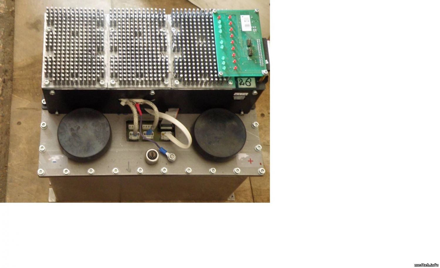

Фото бака с БУ
Аппарат с УРП 20 кВт Проматрикс

год продажи 2014, Инструкция очень интересная, модуль управления инвертором не совсем такой, пока будем глотать эту информацию, спасибо
petroveechДата: Четверг, 28.Сен.2017, 21:48 | Сообщение # 30
У вас сообщений: 1073
Иженер
Начать надо с этого.
______.doc (1.21 Mb) · 7794287.jpg (147.3 Kb) · 4009121.jpg (130.1 Kb)

Отчитываюсь.
Вы будете смеяться, но основная причина - один из 2-х предохранителей на плате модуля ПФ3.
Правда, для нас, впервые увидевших этот аппарат, было не все так просто.
Кто-то еще и нажал аварийную кнопку, а она, оказывается, сама не отжимается, ее надо прокрутить, тогда она отойдет. Т.е., при нажатой кнопки он запуститься и не мог. Напарник переставил разъемы на модуле интерфейса, и аппарат запустился, пошел заряд.

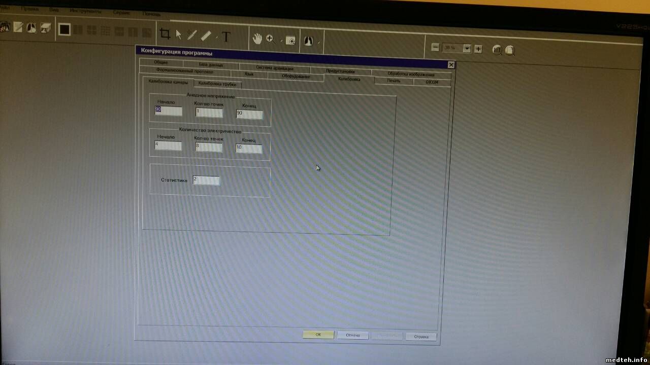

Дальше пробуем запустить тестовую программу, пишет: нет связи компа с собственно аппаратом.
Постепенно сообразили отжать кнопку и переставить разъемы обратно. Все запустилось, но не работала дверь. Лаборантка сказала, что с дверью была проблема, если переставала работать, она ударяла по ней, дверь срабатывала.
Предположили плохой контакт, тем более, что светодиоды показывали, что дверь открывается и закрывается. Так и оказалось, был плохой контактик на шине, связывающей дверь с компом.
Все заработало, но проскальзывал вал двигателя по ролику, и дверь неуверенно работало. Здесь просто натерли канифолью резиновый ролик, заработала, как новая.

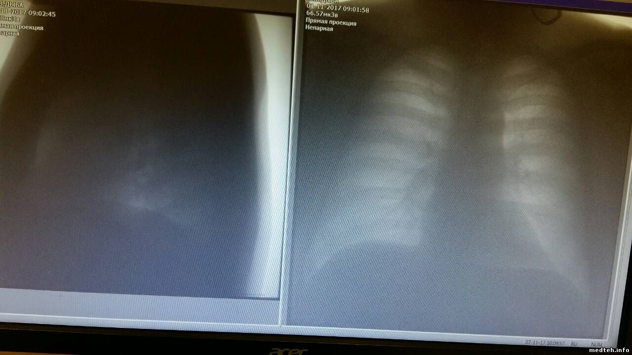

Флюорограф 2013г.в. со светлановской трубкой. Камера с пзс матрицей. Питающее урп-вч-рп.
На аппарате получаются темные снимки .
Если смотреть по данным снимков, то аппарат не выдает больше 51 кВ.

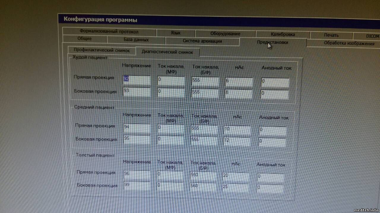

Вот более менее читаемый снимок от 08.06.2017 $IMAGE2$ получился при 65кВ, 98.78мА, 10мАс, 70.9мк.Зв.

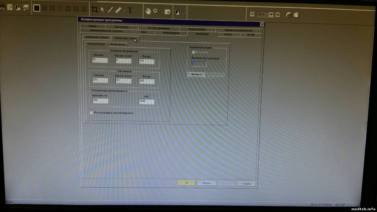

А вот тот же пациент теперь 09.11.2017 $IMAGE3$ получился плохо при 51 кВ, 90.9мА, 10мАс, 43.5мкЗв.
Когда пациенты плотные, то снимок очень темный (как на первом фото) и в данных о снимке вообще может быть высокое около 30кВ.
Проблема началась с того что начали вылетать предохранители на сетевом щитке (после подачи высокого) , хотя снимок проходил. Сначала вылетали раз в неделю потом раз в день.
Обнаружили что с "+" стакана излучателя набежало масло (примерно грамм 200). Сняли излучатель, заменили масло. Сделали калибровку камеры по таким настройкам в программе . И калибровку трубки по таким настройкам .
И снимки потемнели.
Предохранители вылетали так же. Но нашли на плате (пс2 12 1098) что стоит у накопителя энергии выгоревший резистор на 120 КОм. Поменяли его и поставили предохранители чуть больше. Теперь их не вышибает. Но снимки темные.
Уж думаем не залить ли обратно старое масло.

А какое напряжение было задано для снимков 51 и 65 кВ ?
Сколько мАс было задано для плотного пациента?
Сообщение отредактировал serg544 - Понедельник, 13.Ноя.2017, 12:43
levshaДата: Понедельник, 13.Ноя.2017, 13:33 | Сообщение # 35
У вас сообщений: 54
В аппарате в конфигурации программы есть предустановки на разные типы пациентов .
Напряжение и величина мАс выставляются согласно этим предустановкам. То есть на тослтого пациента в боковой проекции должно быть 99 кВ и 25 мАс.
Для нашего примера был средний снимок прямая проекция, т.е. 94кВ 10 мАс.

В папке с логами питающего UrpLog видно что процесс "умирания" аппарата начался еще в мае 2017. Если в апреле на выставленные SetHV=94 кВ получали в среднем GetHVPos=80 кВ, то в середине мая это уже 75кВ, в конце июня 65кВ, конец октября 55кВ и теперь не более 52 кВ.
levshaДата: Вторник, 28.Ноя.2017, 14:25 | Сообщение # 37
У вас сообщений: 54
Неисправен молекулярный накопитель. Тему можно считать закрытой.
