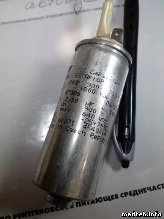

Вот такая стоит в передвижке, а в стационарном круглый бочонок с выводами в разные стороны.
Цена на рентгенпроме около 20т.

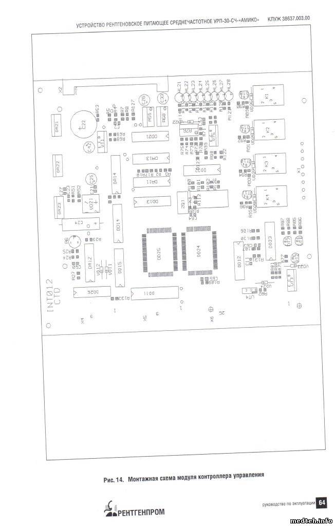

Помогите с электрической схемой на МКУ флюорографу "12ф9 урп30сч-Амико" передвижка.
Схему скачал но в ней невидно реле к1
Сообщение отредактировал AVAM - Четверг, 11.Апр.2013, 15:03
pav35Дата: Пятница, 12.Апр.2013, 14:37 | Сообщение # 20
У вас сообщений: 41
СМ левый нижний угол.
129_.pdf (1.10 Mb)
pav35Дата: Пятница, 12.Апр.2013, 14:40 | Сообщение # 21
У вас сообщений: 41
См еще: http://www.medteh.info/forum/33-958-1 , была похожая проблема.
AVAMДата: Пятница, 12.Апр.2013, 19:05 | Сообщение # 22
У вас сообщений: 299
москва
Pav 35 Спасибо за хорошую схему.

Закончил я флюорограф.
Установил новый конденсатор 3,3мф, а снимков нет и все светодиоды горят правильно. Оказалась новая емкость бракованая. Заменили в рентгенпроме на другую и все пошло.
