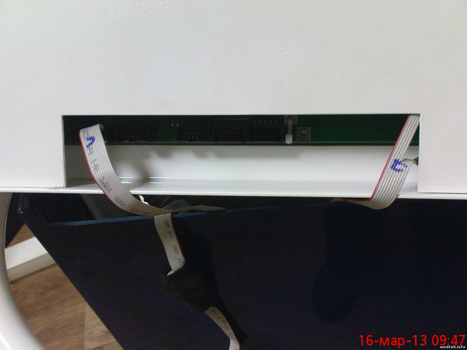

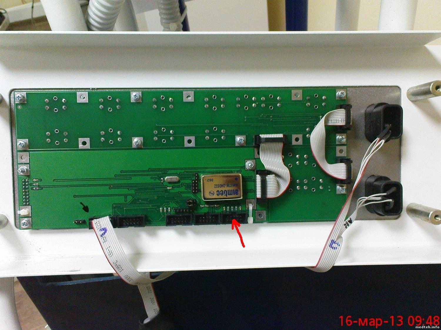

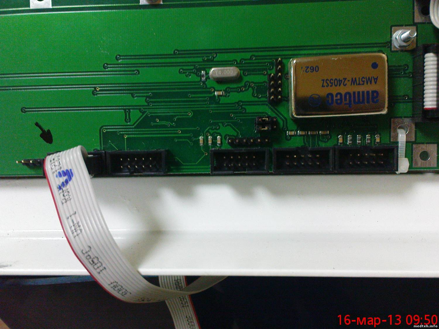

Не запускается аппарат.Вылетел разьём из пульта с нижнего ряда ,крайний разъём на месте. :shok:

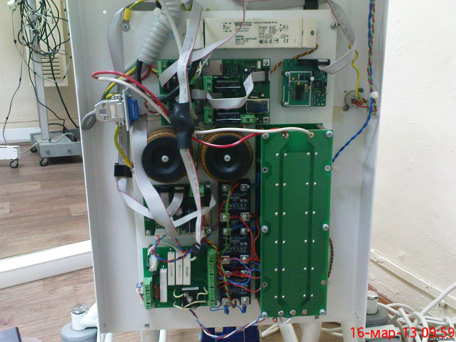

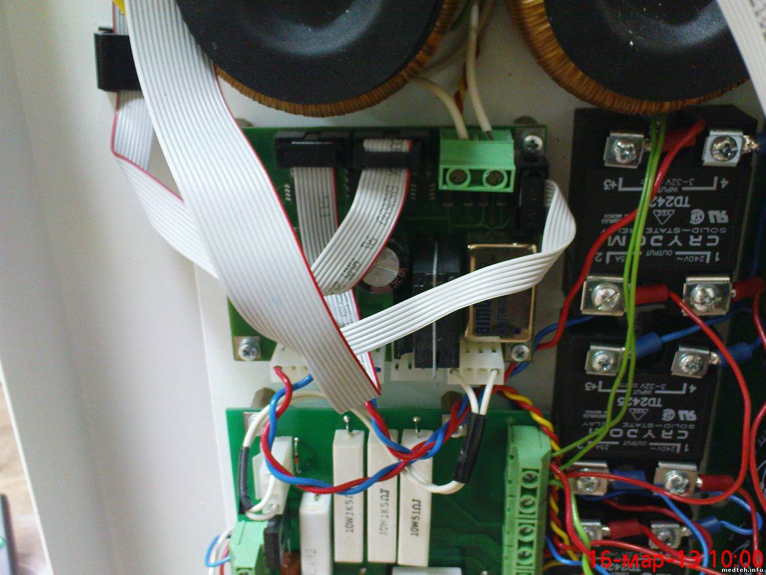

Мало информации. Очень. nea Фоты нужны аппарата, пульта, платы, тип аппарата точнее (шильдик) и т.д. Никто не побежит разбирать пульт раб. аппарата, чтобы считать разъёмы с нижнего ряда.

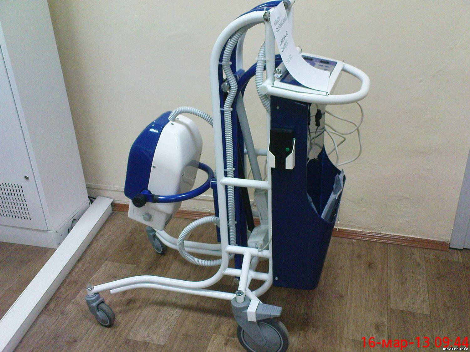

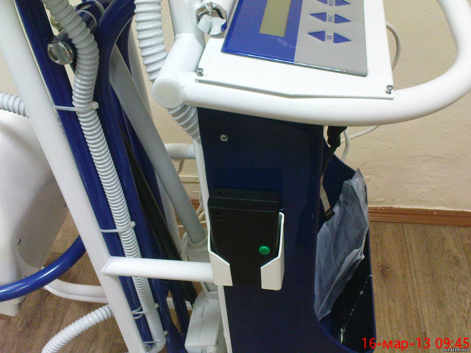

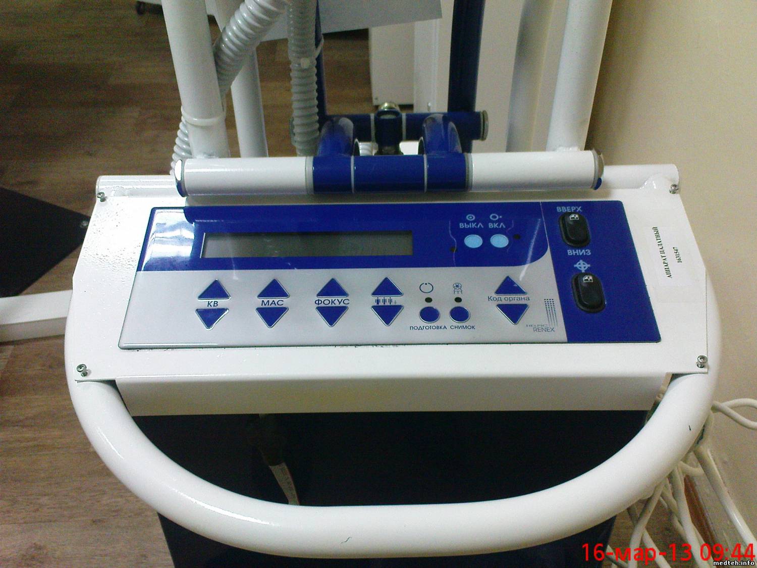

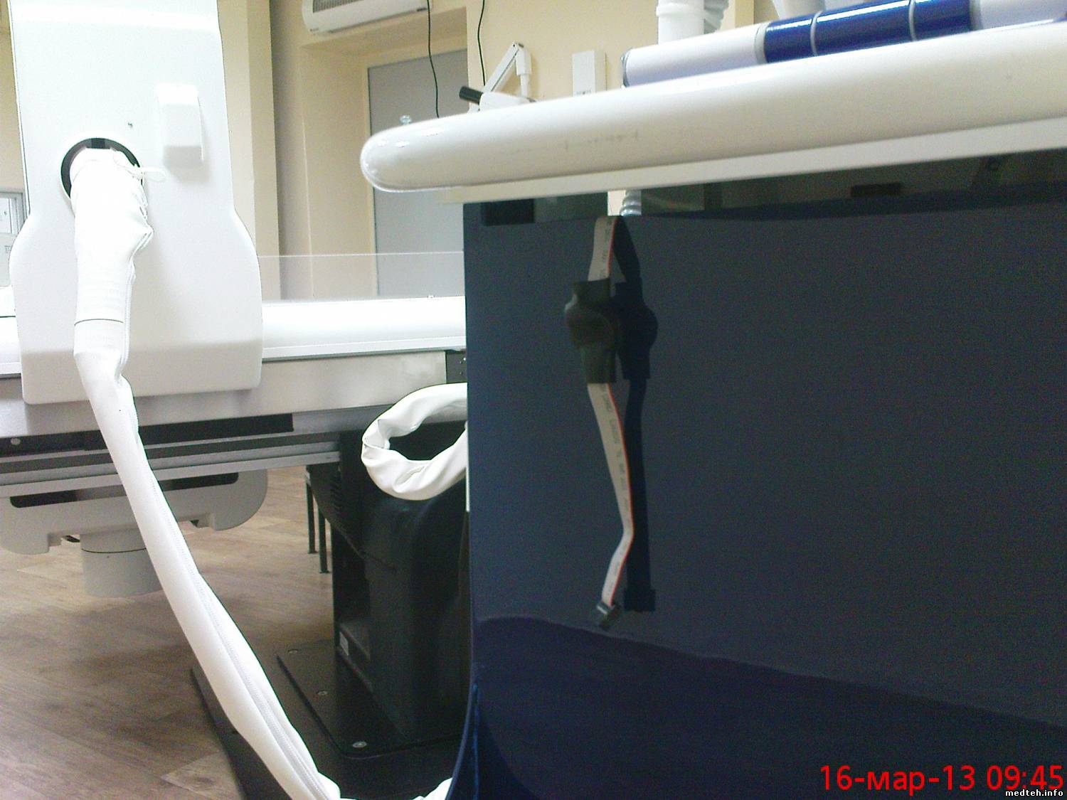

victor-svДата: Пятница, 15.Мар.2013, 19:17 | Сообщение # 3
муром
фото аппарата.
5532629.jpg (128.3 Kb) · 3619629.jpg (184.1 Kb) · 8568061.jpg (172.7 Kb) · 9810471.jpg (204.5 Kb) · 9099545.jpg (188.2 Kb)

victor-svДата: Пятница, 15.Мар.2013, 19:24 | Сообщение # 4

Фото имеющейся документации и апппарата.
5712719.jpg (165.0 Kb) · 7153377.jpg (198.2 Kb) · 9670006.jpg (172.0 Kb) · 8395485.jpg (155.3 Kb) · 6839059.jpg (169.2 Kb) · 6418994.jpg (128.3 Kb)

У моего аппарата другая компоновка, т.к. он значительно старше. Но подключение шлейфов к плате пульта, вероятно, такое же. (А может и нет.) У меня включено так:
Если смотреть на 3619629.jpg, то шлейф с отметкой V или Л, кот. включен в разъём со стрелкой у моего апп. идёт на платку включения снимка (аналогичную той, которая нах. в дист. пультике вкл. снимка). Второй шлейф у меня включен в крайний правый разъём (пятый по счёту в этом ряду) - См. снимок.

Ура!Заработало!Разъёмы по краям.
